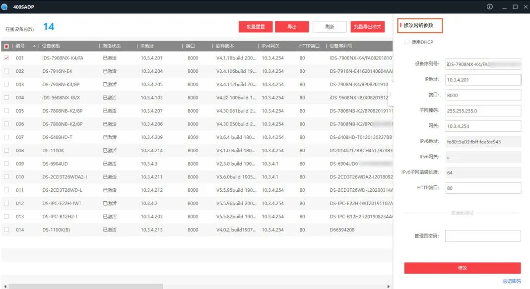

设备网络搜索软件SADP
01
SADP软件
主要功能:
自动搜索同一个局域网内的海康设备信息,进行设备激活、修改网络参数等。
下载地址:
https://www.hikvision.com/cn/download_more_393.html
操作说明
软件安装好启动后,可自动搜索到同一个局域网内的海康设备信息,勾选设备后,未激活的设备可直接通过该软件激活,已激活的设备,可以通过该软件修改设备网络信息。

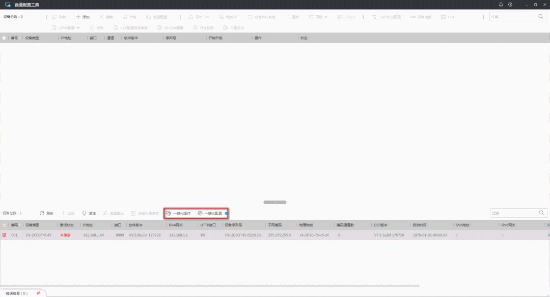

批量配置工具
02
批量配置工具
主要功能:
设备在线搜索,批量配置设备参数,批量升级设备等。
下载地址:
(海康工具管家-批量配置工具)
操作说明
01
一键化配置:勾选需要配置的设备,点击一键化操作,可按一键化配置中的设置对设备进行快速操作。
02
批量升级:选择需要升级的设备,选择本地升级文件,设置最大升级数量,单击确定,进行升级。
注:多个设备批量升级时型号需要一致。
03
批量配置:勾选要批量配置的设备,点击批量配置,选择模板设备,单击配置进行修改参数,然后选择要拷贝到其他设备的参数项。

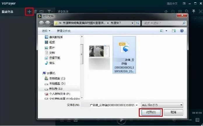

01
普通文件播放:运行并打开播放界面,点击软件运行界面左上角的“+”号,按钮,选择需要播放的录像文件,将录像文件添加至左侧的播放列表。

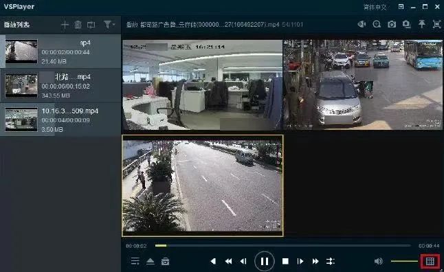

02
多窗口播放:软件运行最右下角单击,“网格”图标,设定当前播放窗口画面分割模式,将左侧播放列表中的文件逐个拖入分割后的窗口进行播放,如图,4窗口分割每个窗口显示不同的播放文件。

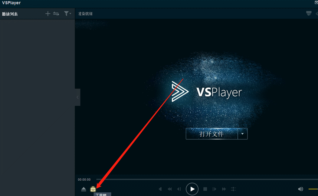

03
文件剪辑:打开工具箱界面,点击”剪切”按钮,在弹出的”剪切”功能操作界面,点击界面“打开文件”按钮,添加需要剪切的文件。

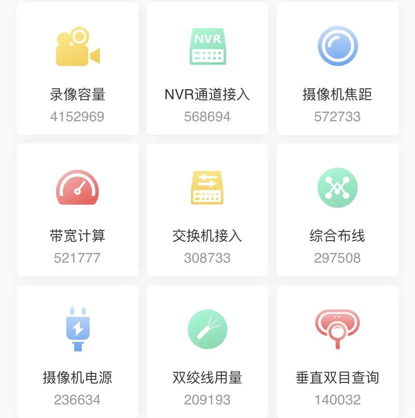

安防计算器
03
安防计算器
主要功能:
计算监控所需录像容量,选择合适的存储设备;计算交换机可接入的摄像机个数,推荐交换机型号;计算摄像机的焦距、网络所需带宽、推荐综合布线方案等等,是我们必不可少的安防工具。
在线访问点击此处直达。
访问路径:海康威视客户服务公众号-常用工具-安防计算器
操作说明
点我查看详细使用方法
