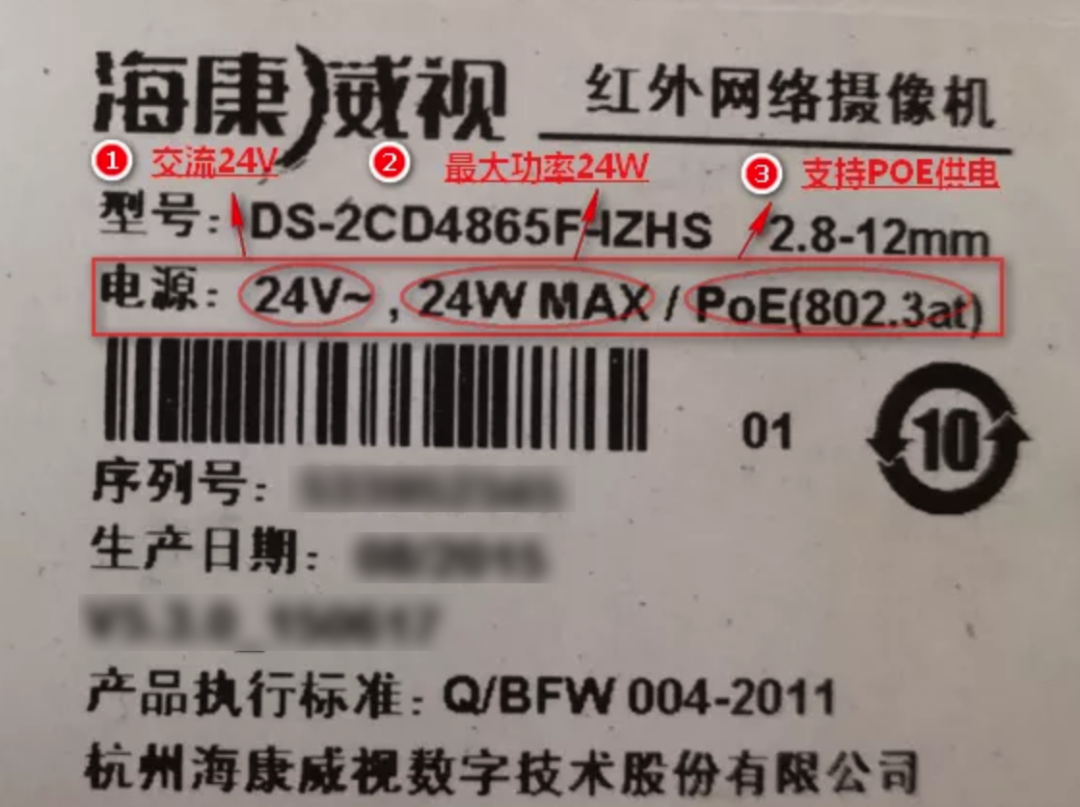

标签法
标签哪里找?
摄像机机身上会贴有带有设备型号等参数的白色标签,设备包装盒标签上也有。
如何通过标签确认供电方式?
如下图一和图二所示可以很直观的判断设备的供电方式:

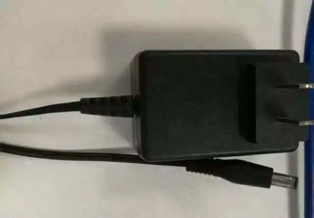

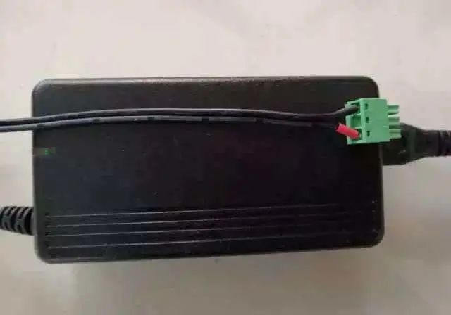

常见海康电源适配器
圆口型
两线式
电源适配器接口线断了如何区分?
一般海康电源适配器剪断后,全黑的线是负极,黑白相间的线是正极。
黑色是负极,红色是正极。
鉴于电源适配型号不一样对线的定义不一样,建议最好使用万用表测正负极。

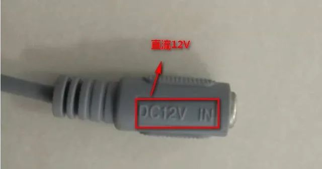

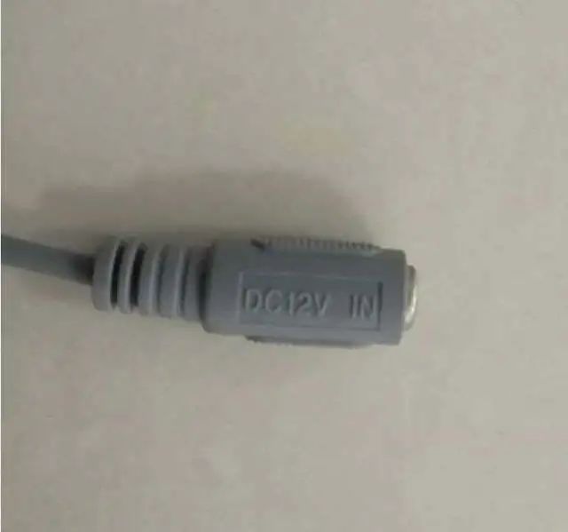

常见摄像机电源接口一
此种接口是常见的圆口供电接头,接头上会刻有供电标准,图上实物所示为:DC12V供电,找到匹配的电源直接供电即可。
圆口供电口如何区分正负极?
接头外层为负极,内芯为正极。

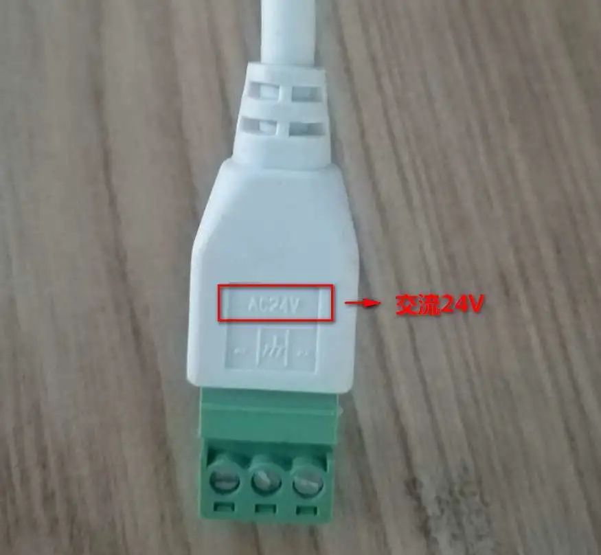

常见摄像机电源接口二
此种接口为绿色接线端子,接头上刻有字体,如图上实物所示为:AC24V供电。中间是公共接地口,左右两边为供电两极接口,接线不区分正负极。
小贴士
此种供电接线头需要用一字螺丝刀将接线柱上的螺丝拧松,将电源线插入接线柱口,再将螺丝拧紧。

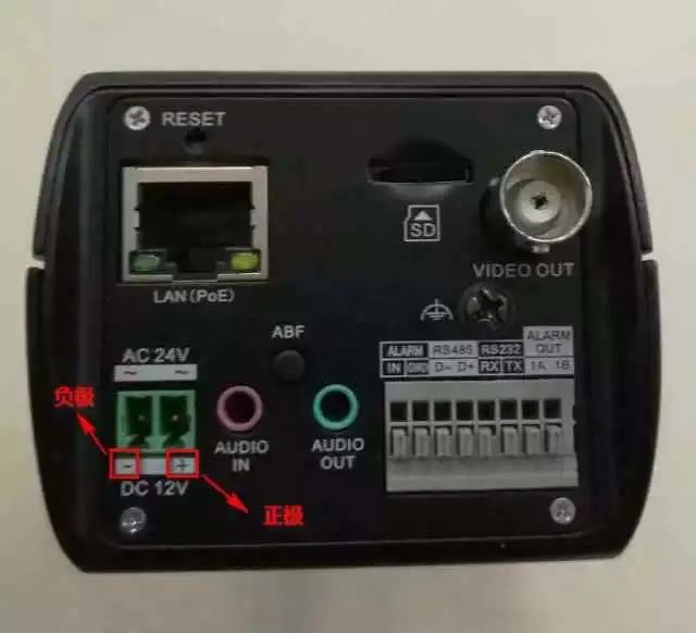

常见摄像机电源接口三
设备供电口是内嵌在机身尾部。供电接口标注有AC24V和DC12V,表示此款设备支持2种供电方式。使用直流方式供电时需要注意区分正负极,如图标注所示,左边接口为负极,右边接口为正极。
