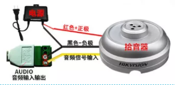

先看看拾音器如何接线
摄像机拾音器接线方法
1)将摄像机上的AUDIO IN端口接拾音器的信号线;
2)拾音器正极外接电源正极供电;
3)拾音器的负极和电源负极相接后,接入AUDIO IN旁边的G端子即可。
视频教程▼

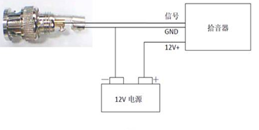

录像机拾音器接线方法:
1)拾音器正极连接到电源的正极;
2)拾音器负极接到电源负极,再将黑色公共端接到Q9或莲花头屏蔽层;
3)信号线接到Q9或莲花头信号端。
接线规则:信号线接信号线,屏蔽层接屏蔽层

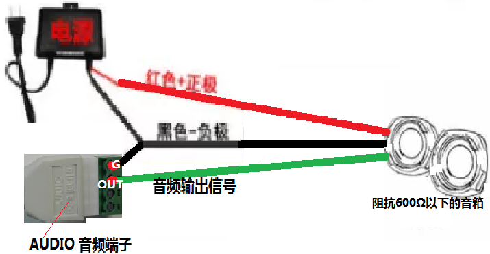

摄像机接音箱的方法:
1)音箱正负线与电源正负线相连
2)音箱信号线与摄像机AUDIO OUT相连
3)摄像头的GND、音箱负极和音箱电源负极相连
录像机接音箱接线方法:
音箱外接电源供电,将音箱的信号线直接接到录像机的audio out的接口上。
注意:不是所有拾音器和音箱电源线都是红正黑负,建议和厂家确认清楚再接线。
康康,音箱有规格要求吗?
当然了~ ,音箱需要外接电源供电,且是阻抗0~600Ω的有源音箱

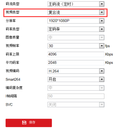

1)网页访问摄像机,选择“配置——视音频——视频参数”,将视频类型改为“复合流”
(同样适用于录像机网页访问改"复合流")

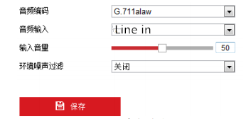

2)选择“音频参数”,音频输入选为“Line in”

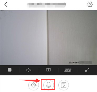

3)打开软件(萤石云、IVMS-4200、IVMS-4500等)或者网页,点击“麦克风”图标,然后开始说话,设备所在的地方就能听到你说话的声音啦~

A:内置拾音器和扬声器的话,需登录设备,然后将“音频参数”-“音频输入”选为“MIC in”,然后进入“配置——视音频——视频参数”,将视频类型改为“复合流”,再将设备添加进客户端, 直接点“麦克风”图标即可。
