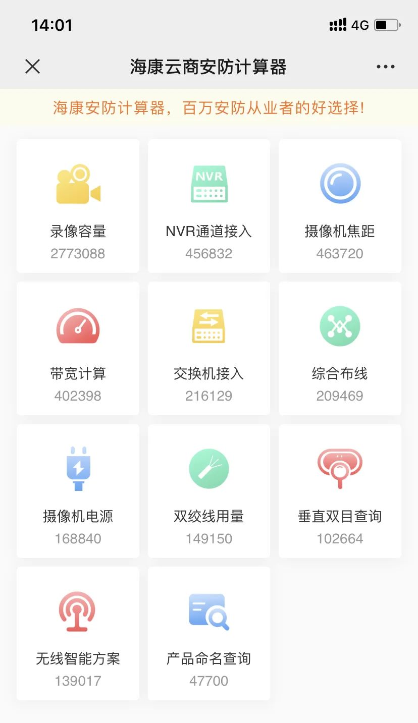

本篇文章,康康接着给大家介绍安防计算器中的小工具——录像容量、NVR通道接入、摄像机焦距以及带宽计算4个小工具的使用方法。

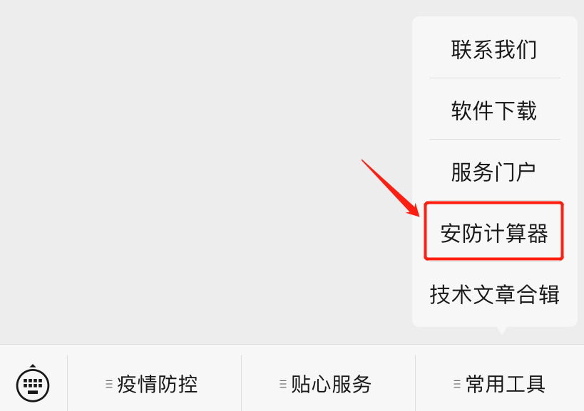

访问路径
关注“海康威视客户服务”公众号,点击下方菜单栏常用工具-安防计算器,进入安防计算器主界面。
安防计算器

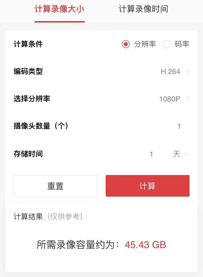

录像容量计算
1.根据前端设备分辨率及需要存储的时间计算所需硬盘容量。
2.根据前端设备分辨率及已知存储设备容量计算存储时间。
计算所需录像容量
按照分辨率计算,假设摄像机是3T20D-I5,选择分辨率1080P(200万),编码格式H.264,摄像头数量按照1个计算,存储1天,计算出就是差不多45GB左右。
需要注意的是:如果是用录像机存储,H.265的摄像机添加到H.265的录像机才支持存储、带宽减半哦~

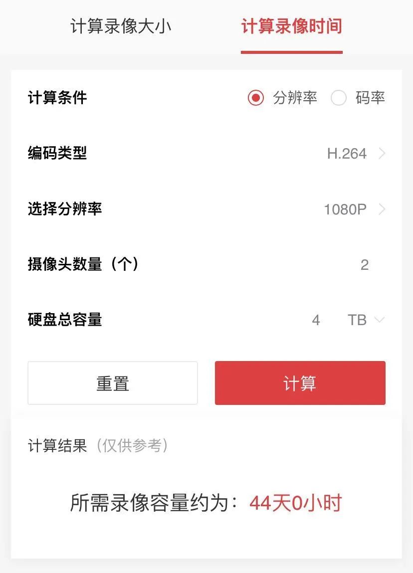

计算录像存储时间
假设有两个型号是3T20D-I的摄像机,录像机型号是7804N-K1,总共装了一块4T硬盘。
选择编码类型:H.264
分辨率是:1080P
摄像头数量:2
硬盘容量:4TB
计算出理论存储天数是44天。

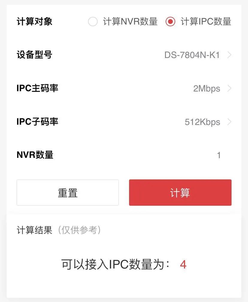

NVR通道计算
计算网络硬盘录像机可接入的网络摄像机个数
举例
摄像机型号2CD3T25D-I,录像机是7804N-K1
设备型号:输入对应的录像机型号即可
IPC主码率:输入摄像机分辨率对应的码率(2Mbps,此处是按照前后端H.265减半之后的码率)
IPC子码率:一般设置512kbps
NVR数量:1台
计算出对接这台7804N-K1的IPC的数量个数4台了。

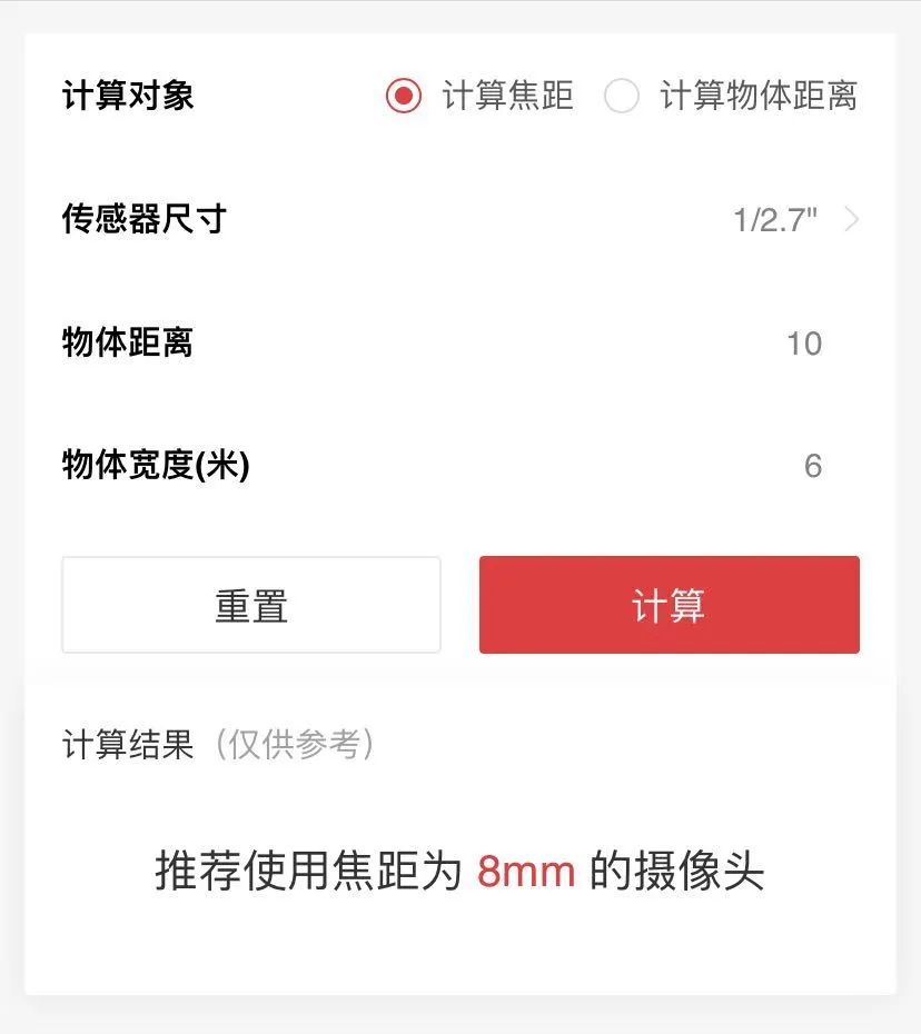

计算摄像机焦距

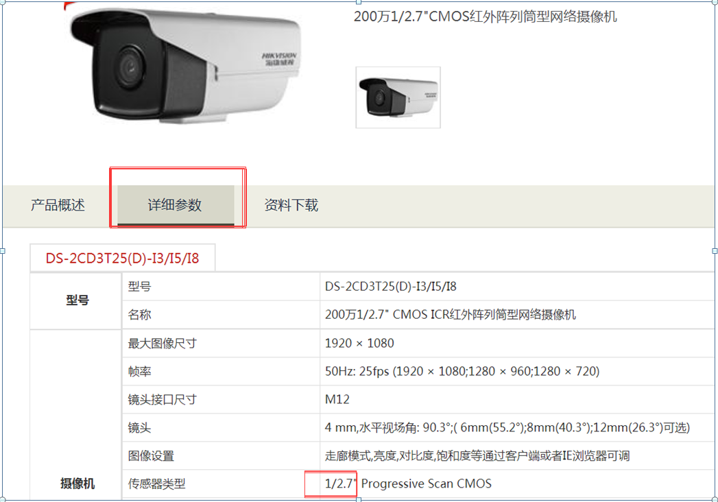

传感器尺寸:根据摄像机型号确认,此处以摄像机2CD3T25D-I为例,传感器尺寸是1/2.7
物体距离:此处我们设置为10米
物体宽度:此处我们假设需要看到的物体宽度是6米
计算出来毫米数8mm。

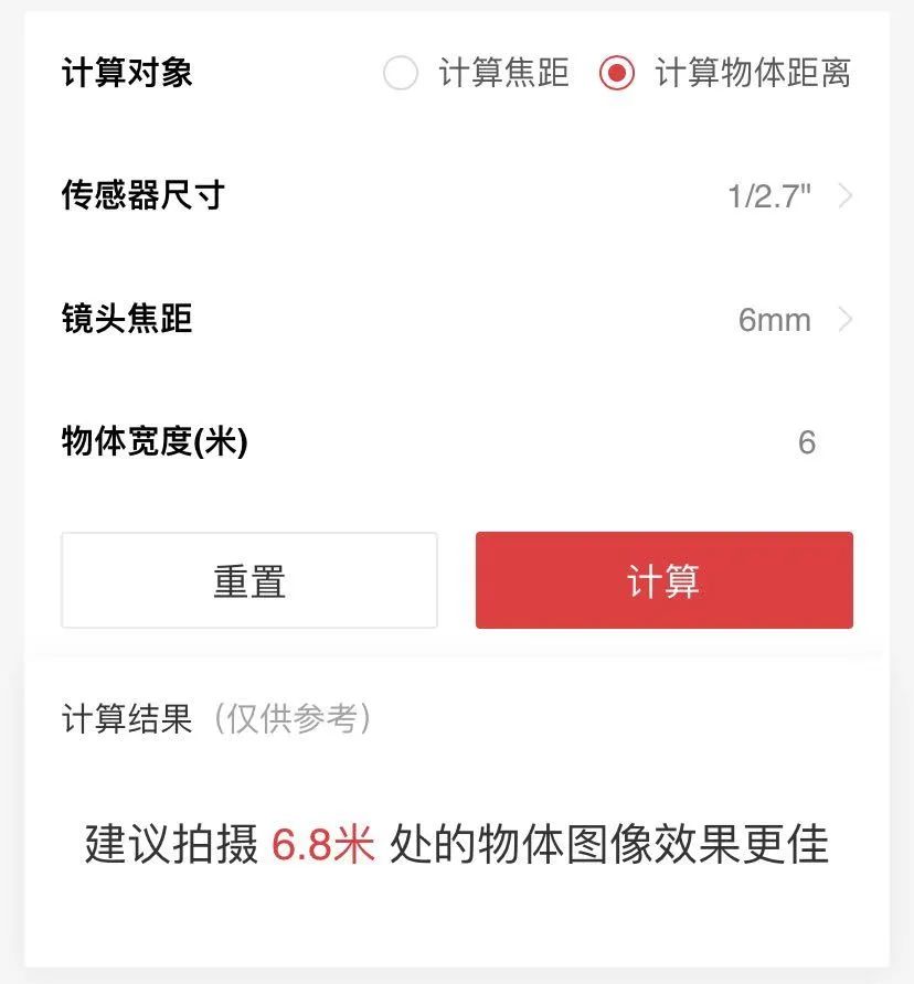

计算摄像机到物体的距离
还是以2CD3T25D-I摄像头为例,计算物体最佳距离多远。
传感器尺寸:1/2.7
焦距:6mm
物体宽度:还是以看到6米宽的物体
计算出距离6.8米。
注意:此处传感器可以参考官网摄像机头型号-详细参数里看到哦,如下图:

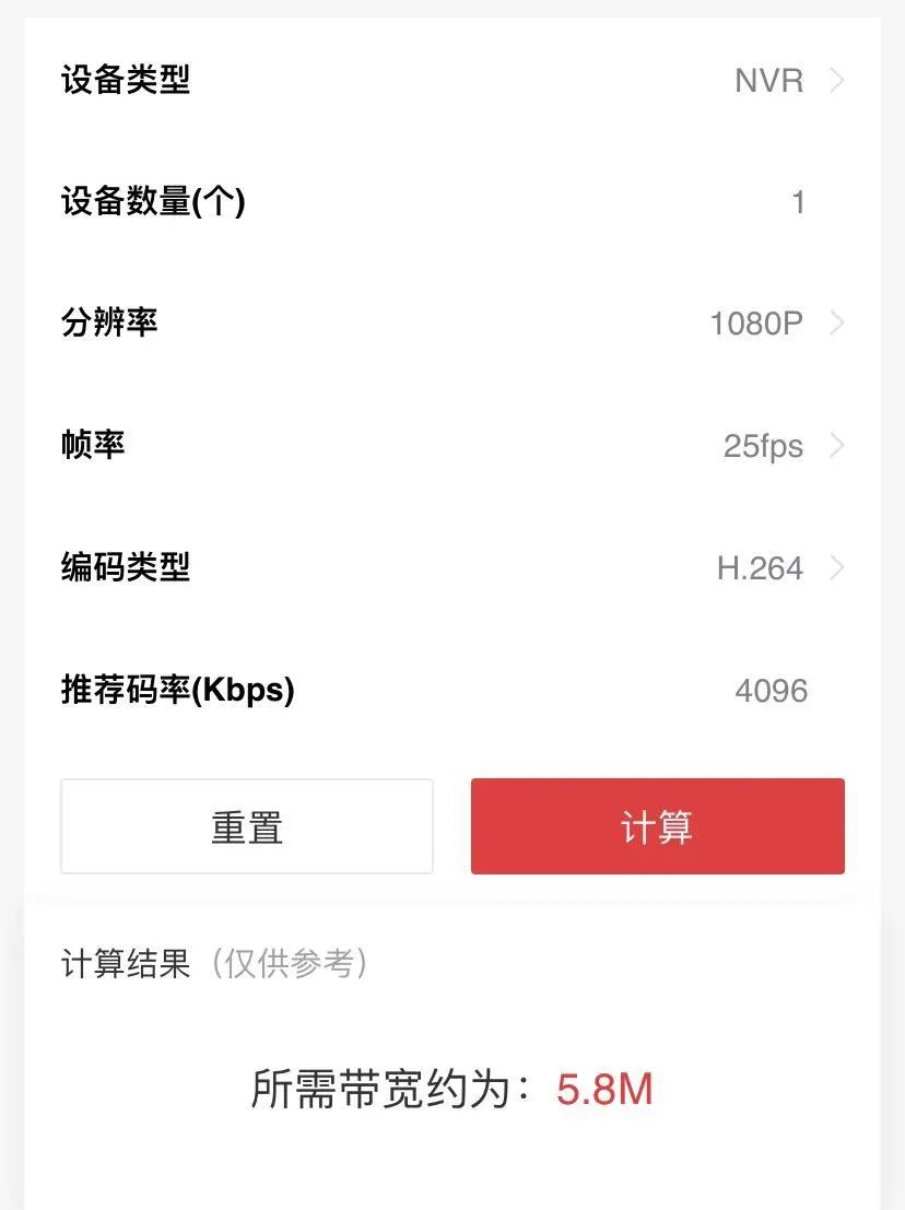

带宽计算
根据不同参数,计算所需的网络带宽数值。
举例
设备类型:以录像机为例
取流路数:指录像机接入的摄像机路数,此处我们假设接入了1路摄像机。
分辨率:接入的摄像机的分辨率,此处我们假设接入的是200万分辨率的摄像机。
帧率:25帧(默认)
编码类型:选择接入摄像机的编码类型。
推荐码率:会自动弹出来
计算得出需要5.8M带宽
请输入标题
注意:安防计算器计算出的数值都是理论数值,在使用中,会受不同安装环境影响,所以要以实际使用为准哦~
