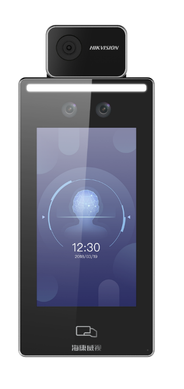

本篇文章以DS-K1T6Q-F70-3XFTB(非触摸屏)产品为例来介绍一下明眸测温产品的安装和配置
DS-K1T6Q-F70-3XFTB

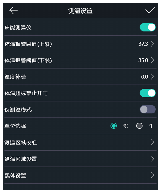

测温模式(人脸检测+面部测温)配置方法
▎本地配置:在认证界面,长按主屏幕3s,管理员认证登录,进入主菜单-测温设置 配置相关的测温参数。
使能测温仪:开启后,设备进行人员权限认证的同时进行测温。关闭后,仅进行人员权限认证。
体温报警阈值(上限)/(下限):可配置检测的最高和最低阈值,若被测目标温度高于或低于配置的问题,设备提示异常。默认上限值为 37.3 °C,下限为 35.0 °C。
体温超标禁止开门 :开启后,检测到温度高于或低于配置的阈值时,门不开启。默认开启。
注意:本地配置需设备支持本地后台登录,如DS-K1T6QT-F70-3XFTB 、DS-K1T671TM-3XF(/TB)、DS-K5604A-3XF/ZV(VI)、DS-K5671-3XF/ZU)
本地无触摸屏的,需要用iVMS-4200客户端配置▼

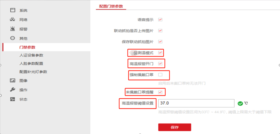

▎iVMS-4200客户端配置

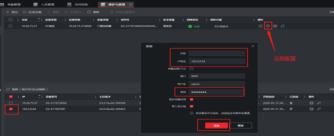

下载官网最新版本的iVMS-4200客户端软件:https://www.hikvision.com/cn/download_more_390.html
进入维护与管理-设备管理-设备中添加设备, 添加设备成功后,进入远程配置-其他-门禁参数内设置门禁参数:
语音提示:设备的语音提示功能将被开启。
联动抓拍是否上传图片:联动抓拍到的图片将上传到客户端。
保存联动抓拍图片:联动抓拍到的图片将保存到设备。可在客户端的事件搜索中查看抓拍的图片。
强制佩戴口罩:启用该项后,认证人员必须佩戴口罩,否则认证失败。
未佩戴口罩提醒:启用该项后,认证人员若未佩戴口罩,设备提示戴口罩,但不会提示音,会在认证界面显示未带口罩。

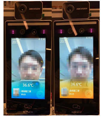

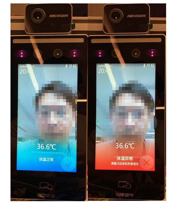

通过以上配置,测温模式就配置完成了,让我们来看一下体温正常,异常对比:
仅测温模式下,体温正常,异常对比
启用面部口罩检测,提醒模式(弱提醒),强制佩戴口罩模式对比显示

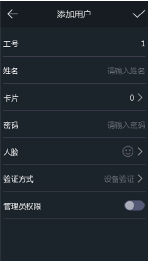

如果设备支持本地后台登录,可在认证界面,长按主屏幕3s,管理员认证登录,进入主菜单-用户管理-添加人员-认证开门。
1.添加人员
点击+ 进入添加用户界面,点击工号,可编辑新增用户工号。点击姓名,并输入新增人员姓名。
点击人脸进入人脸录入界面。将脸对准设备摄像头,确保人脸在界面的人脸标识内,并等待设备识别人脸。
点击卡号并添加卡片信息。输入卡号或在设备的刷卡位置刷卡读取卡号。

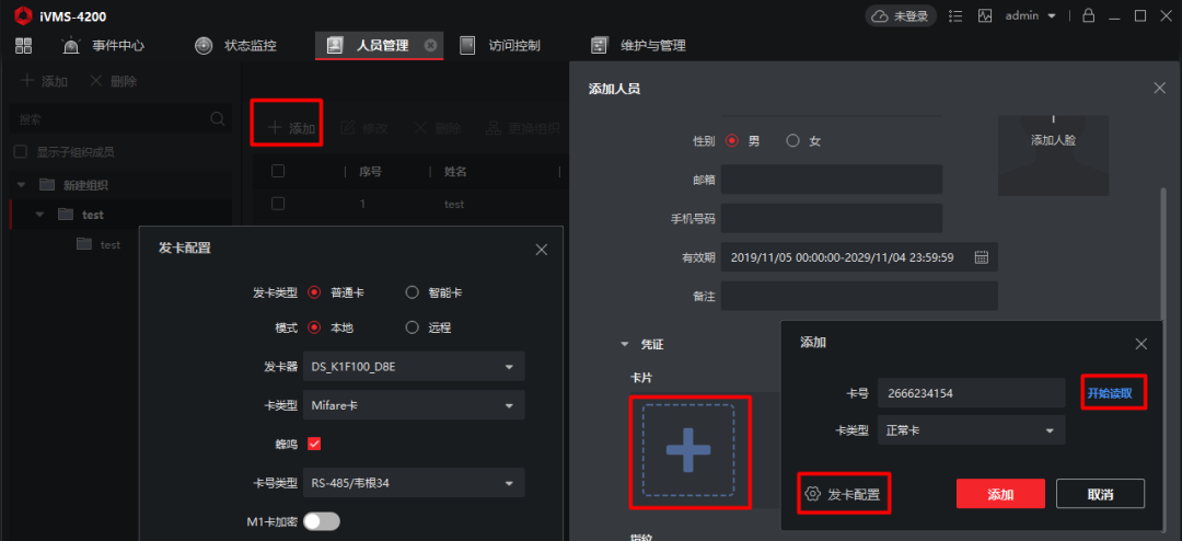

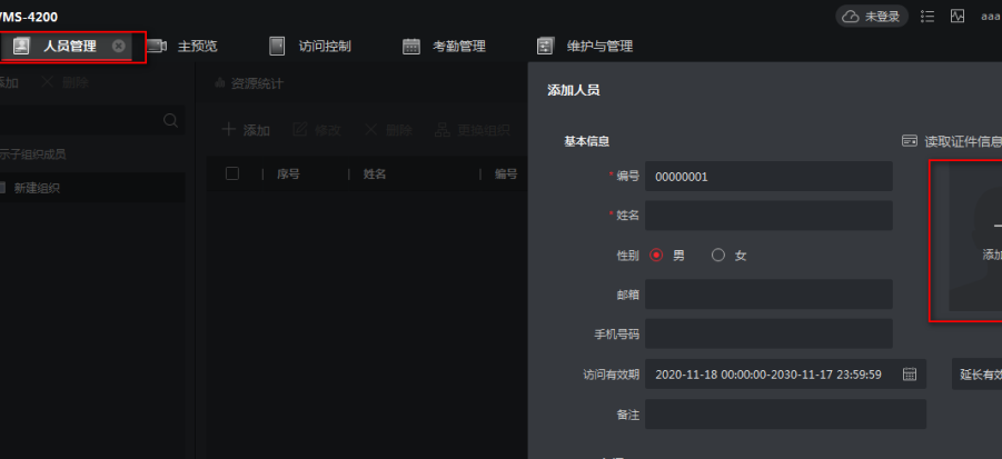

▎iVMS-4200客户端配置
1.添加设备

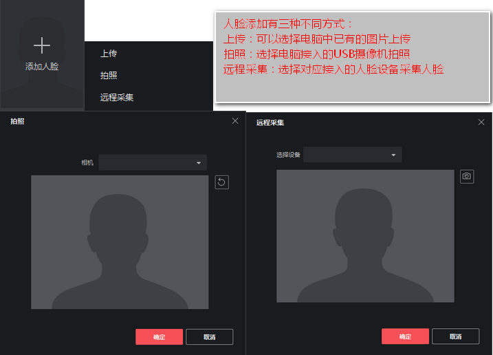

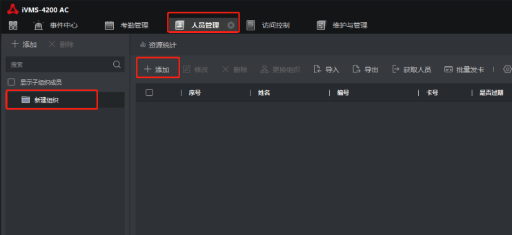

2.添加人员
左右滑动查看更多
注:测温模式下不支持远程发卡需要搭配发卡器。若想要远程发卡,需要关闭测温使能

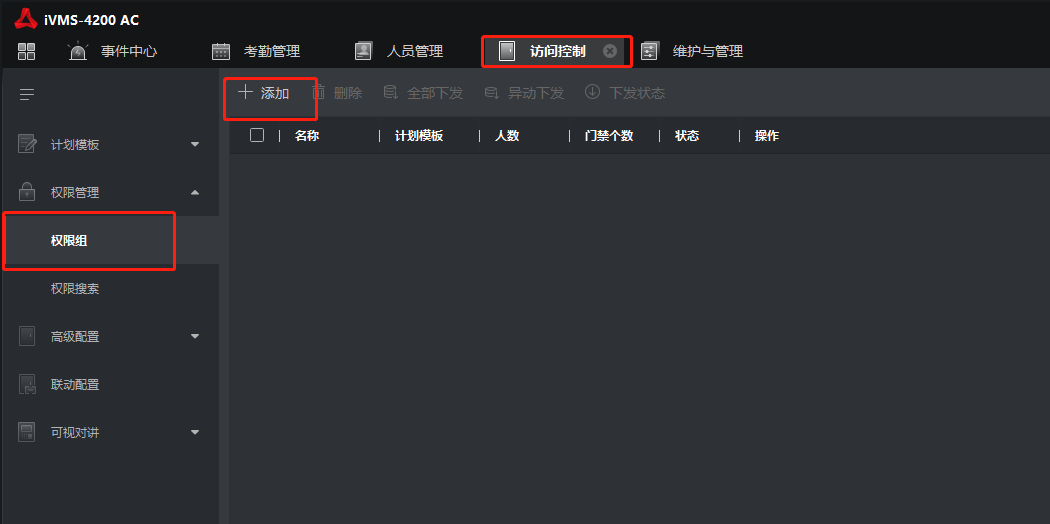

3. 权限下发
选择人员、门禁点,第一次下发选择“全部下发”;之后新增、修改或者删除人员,都选择“异动下发”

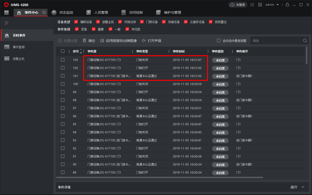

配置好的权限,在设备本地进行刷卡、刷脸或指纹验证开门。
如刷卡会产生事件“普通卡认证通过”(可在事件中心—实时事件查看刷卡事件)

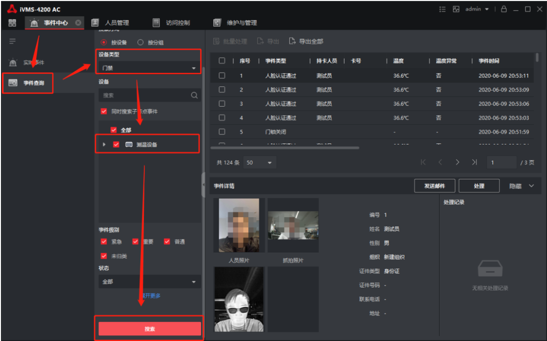

我们每次测温的信息是否可以查看到呢?
可以通过4200客户端查看对应的测温信息哦
4200客户端查看温度信息
4200客户端事件中心-事件查询,设备类型选择门禁,搜索事件可查询到温度信息。
