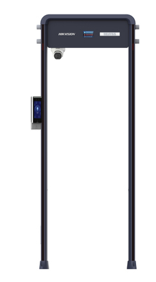

海康威视测温安检门产品介绍
ISD-SMG512LT-F
Hikvision
测温
安检
◆非接触测温:温度精度:±0.5℃,搭配黑体精度可达 ±0.3℃
◆人体温度初筛:高温报警可联动安检门本地声光报警,半球语音报警。
◆ 门体双屏显示:前部4.3寸LCD屏、背部LED屏双屏显示,可显示通过人数、金属报警人数、实时温度等;
◆ 金属检测:可检测到1个回形针大小的铁磁性金属,有效进行违规物品核验;
◆ 多区位报警功能:人体不同位置的多个金属通过安检门时会同时报警,并可以指示多个金属的位置,最多支持12区位。
ISD-518L2CT-F
Hikvision
测温
安检
◆ 非接触测温:温度精度:±0.5℃,搭配黑体精度可达 ±0.3℃
◆ 人体温度初筛:高温报警可联动安检门本地声光报警
◆ 人脸抓拍:可对通过安检门的人员进行人脸抓拍,抓拍成功率99%以上,实现安检过程可查;
◆ 多区位报警功能:人体不同位置的多个金属通过安检门时会同时报警,并可以指示多个金属的位置,最多支持18区位。
ISD-SMG518LT-K
Hikvision
测温
安检
◆ 非接触测温:可对通过安检的人员进行脸部温度测试并进行人员精准匹配,温度精度:±0.5℃,搭配黑体精度可达±0.3℃;
◆ 多种认证方式:刷卡、人脸、刷卡+密码、刷卡+人脸、人脸+密码;卡片支持身份证内容、IC卡,CPU卡号读取;
◆ 认证模块:7英寸LCD触摸显示屏,最远面部识别距离>2m,适应1.2m-2.0m身高范围,支持手机照片、视频防假,支持远程视频预览,支持二维码;
◆ 金属检测:可检测到半个一元金属硬币大小的金属,有效进行违规物品核验。
ISD-512LT-K
Hikvision
测温
安检
◆ 非接触测温:设备温度检测距离在0.5m-1.5m之间,测温范围30℃~45℃,检测精度±0.5℃(无黑体);
ISD-SMG318LT-F
Hikvision
测温
安检
◆ 门体7寸触摸屏,显示实时温度,通过人数,金属报警人数,高温报警人数
NP-SG022LT-F
Hikvision
测温
安检
◆ 高温报警仅有半球语音提示“体温异常”,无法联动安检门本地报警。
◆ 报警区位6分区

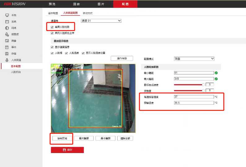

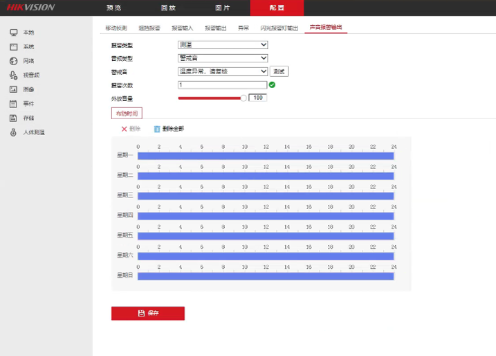

测温功能调试
1、启用人脸检测
2、调整半球角度,绘制区域
3、高温报警温度和预警温度设置一致。一般是37.3℃
4、最小瞳距和最大瞳距默认
体温异常报警输出联动配置
选择测温警戒音,布防时间7*24小时。

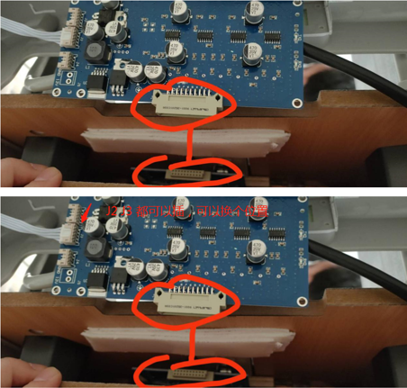

首先将问题门板的门头套拆开,看下里面采集板是否插好。若是没有,
采集板和下方板子接好。
