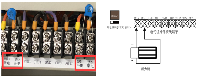

门禁主机接锁
门禁主机接电锁
以K2600为例,主板上有锁+跟锁-的端子,端子自身已经带12V的电了,只需要把磁力锁或电插锁或阴极锁的正极接正极,锁的负极接负极,再把继电器状态通过跳帽设置常开或常闭状态即可。

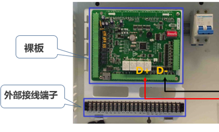

门禁主机接不带电的锁
以K2600为例,绿色主板有D+D-提供不带电的开关量信号,接上对应的锁或者电动门即可。再通过跳帽设置对应常闭或常开信号。

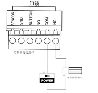

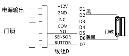

一体机或门禁主机K2800接线方法
锁的负极接电源负极,锁的正极接NC,电源的正极接COM。或者锁的正极接电源正极,锁的负极接NC,电源的负极接COM也可以。形成一个断路或者闭合的电路。

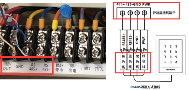

门禁主机(含一体机)接读卡器
读卡器485接法
门禁主机的4个端子 RS485+、RS485-、12V、GND分别接到读卡器的RS485+,RS485-,PWR,GND

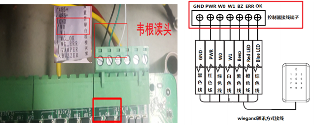

读卡器韦根接法
读卡器的红(+12V)和黑(GND)接读卡器的读头电源处,绿(W0)接端子W0,白色(W1)接端子W1处。此处四根线是必连的。如果要控制韦根的LED和蜂鸣,就必须把BZ/ERR/OK都接上去。

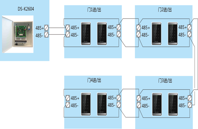

门禁主机读卡器接线——手拉手
K2601/K2602/K2604分别对应最多可并接2/4/8个RS485读卡器
读卡器的前四位为地址拨码,遵循原则地址1对应门1进,地址2对应门1出, 地址3对应门2进,地址4对应门2出,以此类推,最多到地址8。
读卡器采用485接线时,后面四位无需拨码,都是OFF的状态。

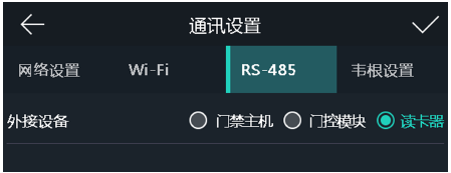

门禁一体机通讯设置
485通讯设置
门禁一体机做主机,外接读卡器时:通讯设置-RS485-外接设备选择读卡器。

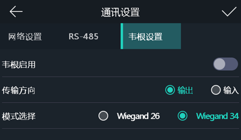

韦根通讯设置
门禁一体机做主机,外接韦根读卡器时:通讯设置-韦根设置-韦根启用-传输方向选择输入-模式选择韦根34。

门禁主机(含一体机)接门磁
门磁原理
是安全报警的一种装置,用来探测门状态并可以反馈门状态(4200查看)。
门磁接线
将门磁信号线接到一体机上SENSOR/GND接线端子。

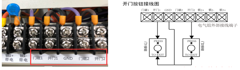

门禁主机接开门按钮
开门按钮原理
开门按钮按下,给门禁主机一个闭合信号,此时门禁主机开门按钮对应继电器状态改变,实现开门。

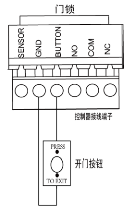

开门按钮接线
开门按钮“press”接“开门”,“to exit”接“GND”(不区分正负极)
09
门禁一体机接开门按钮
开门按钮原理
开门按钮按下,给门禁一体机一个闭合信号,此时门禁一体机开门按钮对应继电器状态改变,实现开门。
开门按钮接线
开门按钮PRESS接BUTTON,TO EXIT接GND(不区分正负极)

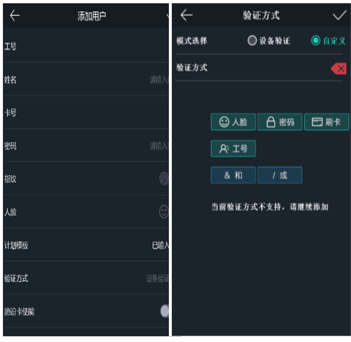

本地添加人员(需设备支持)
进入后台方式
①K1T671系列以及K1T3系列,长按显示器3秒,输入管理员密码进入后台UI界面。
②K1T804系列长按OK键3秒,输入管理员密码进入后台UI界面。
(一般触屏的是待机界面长按屏幕输入激活密码进入后台,其他的以用户手册为准)
添加人员方法
01
点击用户管理-点击+号-设置工号-设置姓名-点击卡号-卡片放到刷卡区域识别卡号-点击指纹-录入指纹-点击人脸-录入人脸-设置验证方式-点击右上方图标保存。
02
常见问题:本地添加卡片刷卡有声音,但是不显示卡号,可以4200关闭卡加密功能(路径:访问控制-高级配置-更多参数-M1卡校验验证关闭-保存)

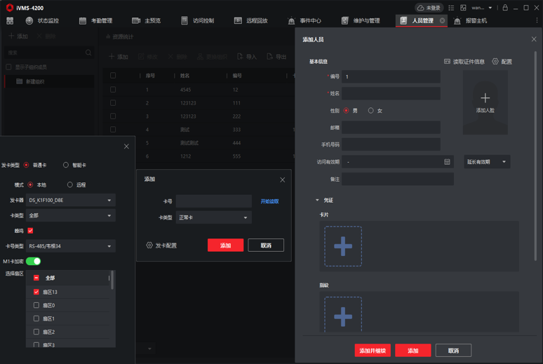

iVMS-4200客户端添加人员
操作步骤
客户端
①点击人员管理-点击添加-添加组织
②点击右侧添加-设置编号-设置姓名-选择卡片-点击+号-点击发卡配置-选择本地(使用发卡器)或选择远程(使用设备本身读卡器)-点击开始读取-卡片放到刷卡区域-识别卡号后点击添加-完成添加卡片。

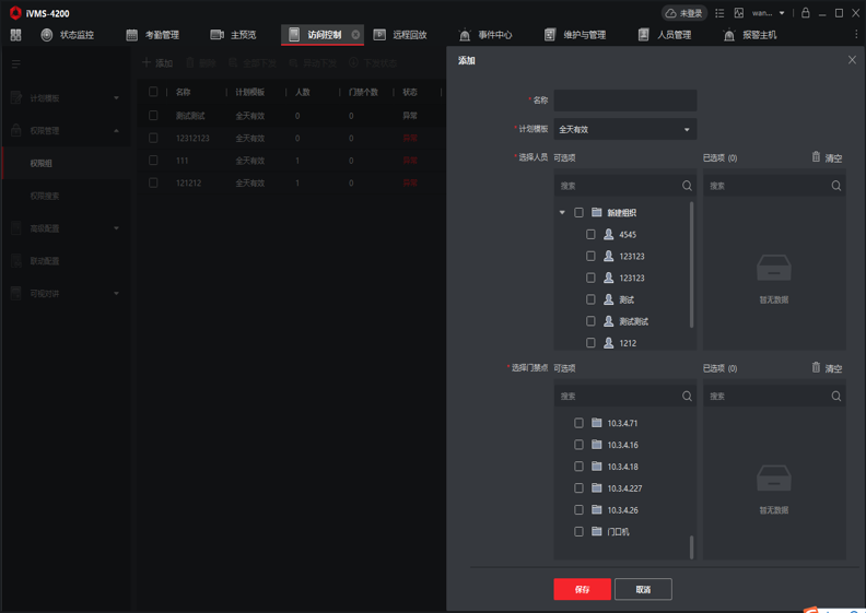

iVMS-4200客户端下发权限
操作步骤
客户端
①点击访问控制-点击权限管理-点击权限组
②点击添加-设置名称-选择计划模板-选择部门-选择门禁点-点保存
③选择刚才添加好的权限组-点击异动下发或全部下发。
异动下发:在保留设备本地的人员的前提下,把新的人员下发到设备本地。
全部下发:不保留设备原有人员,先清空原有人员,再把客户端里选择的人员下发到设备本地。
