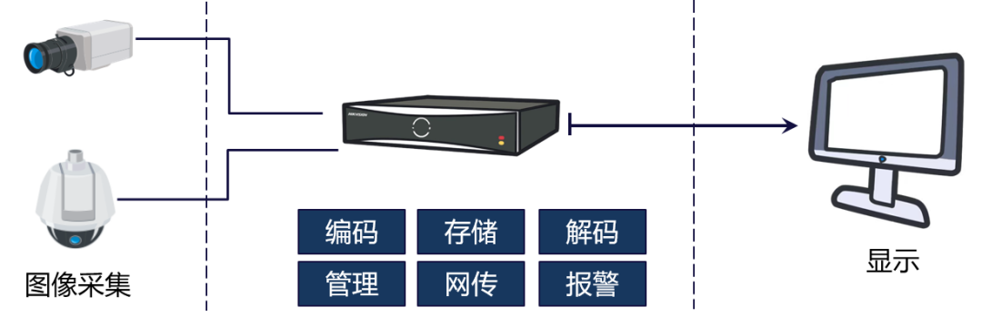

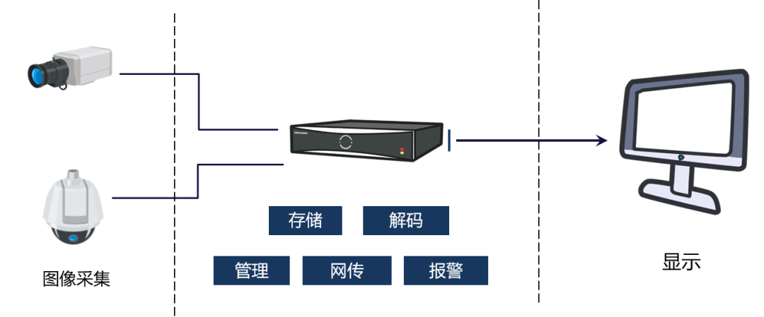

什么是NVR/DVR/XVR?
NVR是Net Video Recorder的缩写,主要完成网络视音频信号的接入和存储、预览及回放等功能,用于网络方案。
DVR是Digital Video Recorder的缩写,即硬盘录像机,主要完成视音频信号的编码压缩、存储、预览及回放等功能,用于模拟/同轴方案。
XVR主要实现网络视音频信号的接入与数据的集中存储及模拟视频信号、HD-TVI音视频信号的编码压缩等。

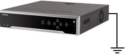

3、请确保不会因为机械负荷不均匀而造
成危险。请确保录像机可靠接地。
