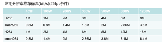

分辨率:是图像精细程度的度量方法,指单位长度内包含像素点的数量。录像编码分辨率与IP设备有关。
码率:将图像压缩后形成的数据,单位是kbps。
常见的分辨率与码率的关系:
注:上表仅供参考,smart264\smart265是海康独有的编码方式,需要后端支持对应方式解码。

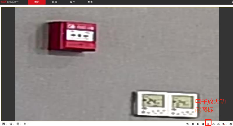

光学变倍:焦距变大,变倍的同时像素总数不变,图像清晰度不会下降,看得更远 。
数字变倍:焦距不变,变倍的同时像素总数减少,图像清晰度下降,只是电子放大。

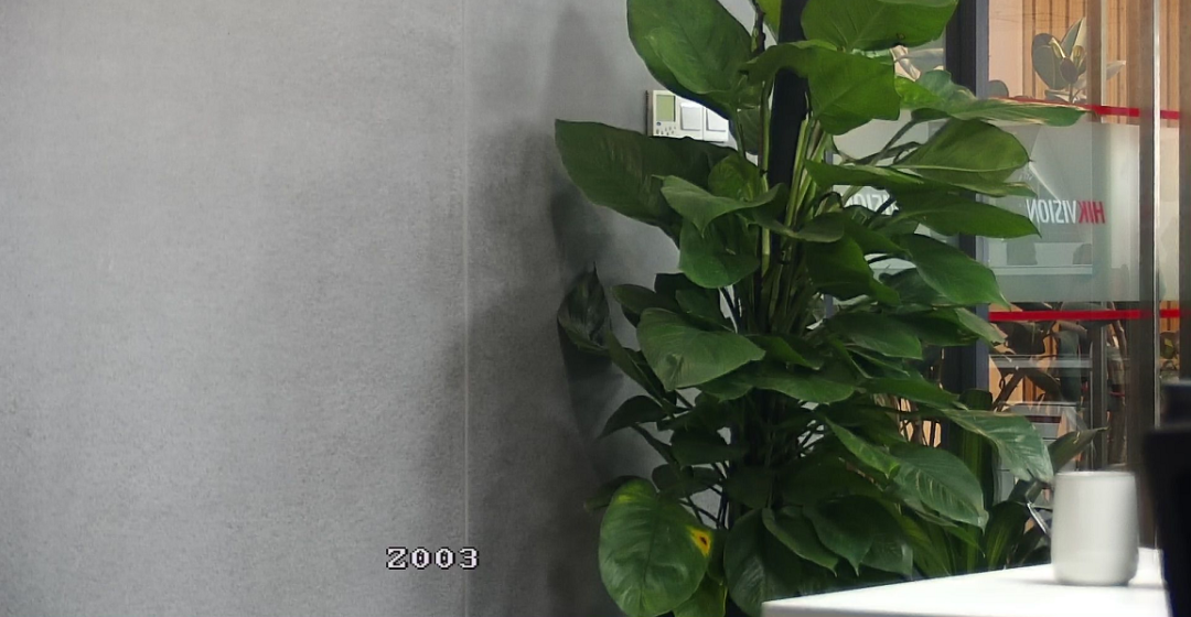

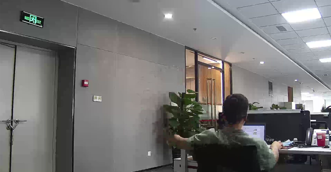

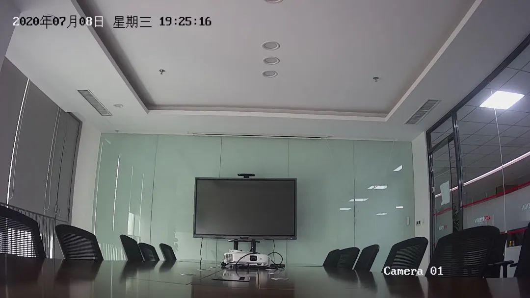

下面我们通过图片来看下对应效果及区别吧:
原始图像
光学变倍效果
数字变倍(电子放大)效果

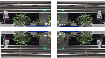

镜像与旋转功能
镜像:实现图像的上下/左右/中心翻转,其中中心翻转是指上下翻转的同时又实现左右的翻转。
镜像的几种效果
旋转:即走廊模式,适用于走廊通道等垂直方向上狭长的场景,使用时需要摄像机需要旋转90度安装。主要用在室内支持三轴调节的半球上。

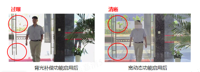

背光补偿/宽动态/强光抑制

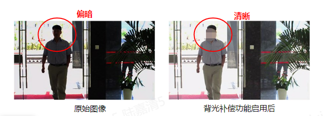

背光补偿:在背光场景下可以设置一个区域作为标准,让摄像机进行曝光调节输出合适的图像。背光补偿往往针对目标图像的特定区域有效。
注意:因为亮度是整个画面同时提升,提升后,可能出现前景亮度合适,背景亮度却过曝的情况。宽动态技术比背光补偿更为有效的方案,不局限于目标图像的特定区域。
宽动态:宽动态的适用场景和背光补偿其实是相同的,不过宽动态能够使图像兼顾原先图像中亮和暗的部分。宽动态可获得比背光补偿技术更加清新、艳丽的图像。

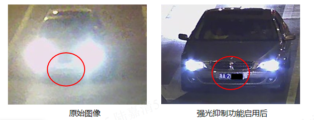

强光抑制:强光抑制主要使用在道路监控的车牌捕获过程中,夜晚车辆前灯开启,强光导致车牌部分无法看清,开启此功能,可以对强光点进行适当抑制,使其它区域获得一定的补偿以获得更清晰的图像。该功能最常用于夜间看清车牌号。
