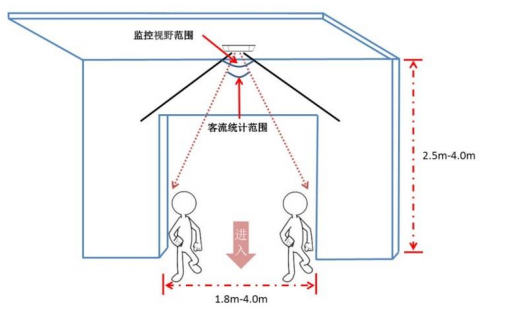

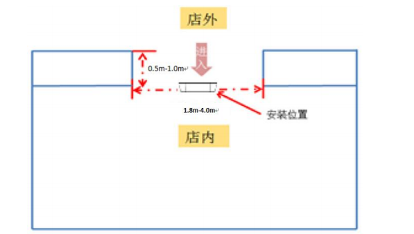

客流统计摄像机安装位置非常重要,一旦安装位置不佳,对客流的准确率有很大影响。双目安装示意图及效果图如下所示。

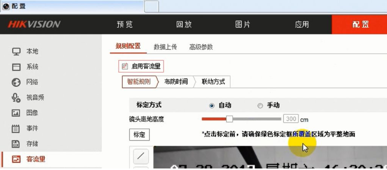

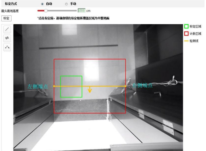

NO.1 标定
标定方式选择【自动】,将监控画面中绿色标定框选中,拖动至画面中基准地面位置处。
点击【标定】,右下角弹出【标定成功】,此时监控画面中会根据“镜头离地高度”自动生成一红色计数区域(固定、无需调试),检测线指向调整至进入方向。

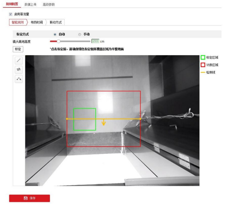

NO.2 启用客流量
选择【配置】—【客流量】—【规则配置】勾选【启用客流量】
NO.3 设置检测线
根据客流场景的通道特性可选择不同的检测线形状,若检测线上的箭头指示与实际检测场景进入方向不同,可单击方向按钮改变进入方向。
【绘制直线型检测线】检测区域内只可实现单一方向进入或离开。把生成的检测线整体上下拖动,选择离门大概0.5m左右处,确保检测线位于最佳检测位置。拖动检测线左右两侧端点,检测线左右端点选择实际监控场景中实际门的宽度,点击【保存】。
【绘制折线型检测线】客流通道场景为弧形或者因检测区域中有墙体、障碍物导致可能出现两侧绕行时,建议选择绘制折线形检测线。出入口的一侧端口为起点,第二点端点可选择在红色检测区域中心部分配置,第三个端点同理,左后一个端口配置在出入口另一侧端作为终点,调整至合适位置点击【保存】。

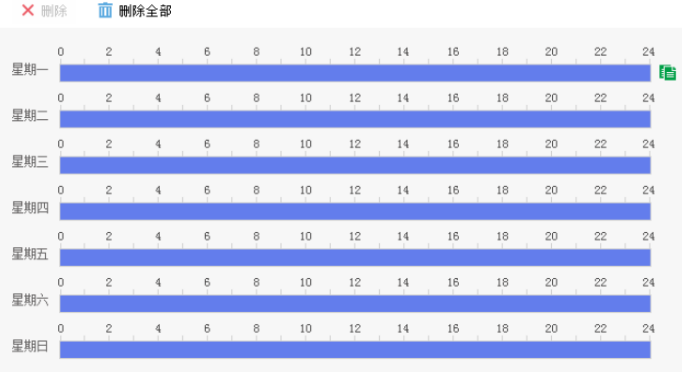

NO.4 设置布防时间
在【布防时间】内可显示并设置客流量的布防时间,默认设置为全天布防,也可单击布防时间段鼠标拖动调整布防时间,一天最多可设置8个时间段。设置好后点击【保存】

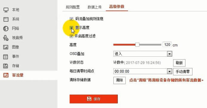

点击【高级参数】根据需求设置相关参数后,点击【保存】。点击【高级参数】根据需求设置相关参数后,点击【保存】。
※ 码流叠加规则信息:将规则信息叠加至码流中,可在后台预览时直观了解当前设备的检测区域大小及检测线位置
※ 显示高度:将人体高度信息叠加显示在画面中,需在【本地配置】中启用POS信息叠加功能,可作为设备标定是否准确的校验,如果高度信息与实际观察人体高度偏移较大,建议重新标定,最多可显示6个人体高度信息
※ 开启高度过滤:低于设置高度值的目标不会进入计数范围,可过滤某个高度以下的干扰目标及人群

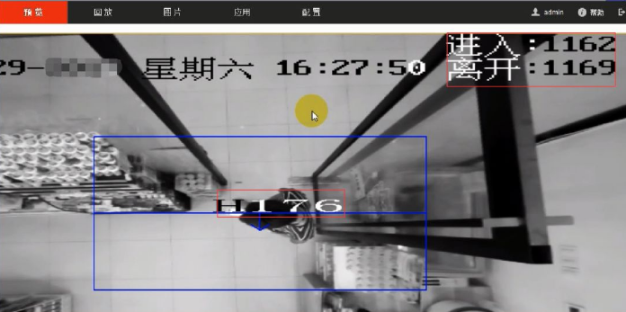

效果图如下
