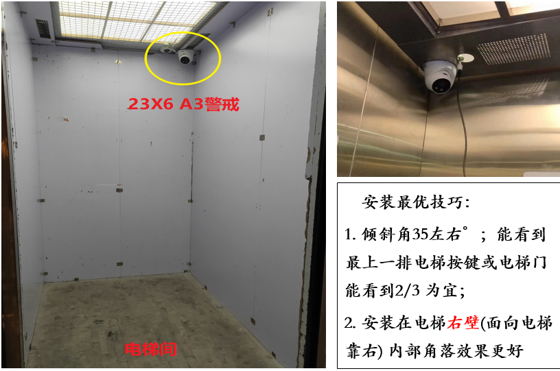

1、
安装要求
相机一般架设在电梯顶上,采用吸顶装方式; 相机安装俯角建议在30-50°之间。
角度调整可参考如下经验:在电梯门口缝隙处站一个人,从相机画面看,能看到人眼睛的位置。或直观来看,摄像机视频画面能覆盖右侧电梯门上最顶部的按键为佳。
同时,为保证算法检测准确性,如下情况也需注意:
(1) 保证电梯间光照充分;环境较暗可能存在误报;若光照不足,建议加大电梯照度;
(2)根据经验,相机安装在大电梯右壁(面向电梯靠右)内部角落对于目标人身遮挡检出更有利;
(3)保证电瓶车检测时视频监控画面为全彩画面,建议电梯内使用时,将日夜切换强制为白天;
(4)相机安装应保证画面中人或物体为垂直,即画面中的人或电瓶车应该垂直与预览显示屏的底边,不应存在任何角度旋转;
(5)若对闪光灯警戒无要求,可将闪光灯关掉,闪光灯闪烁可能会影响到目标的持续检测。
图1 电瓶车检测相机安装示例

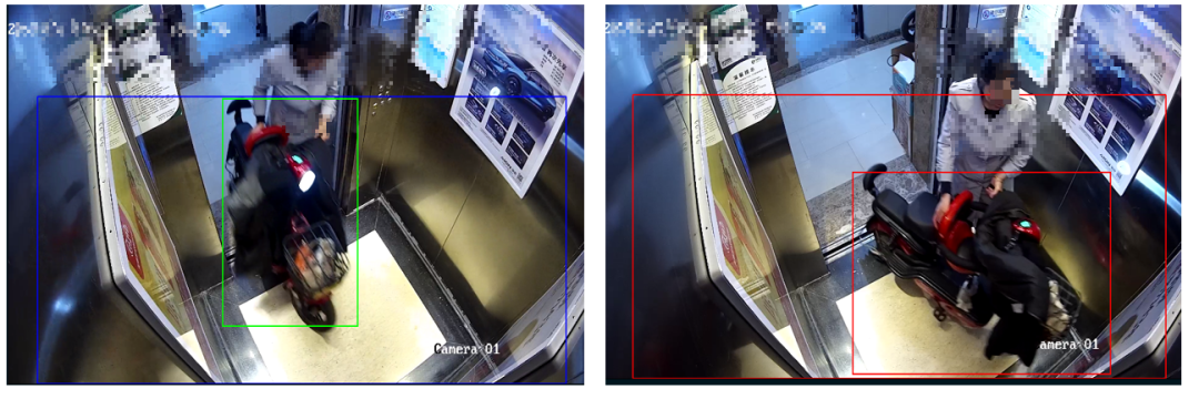

正确安装后,从摄像机视频画面看,产生电瓶车报警效果如下图2所示:
图2 正确安装摄像机后,检测到电瓶车出现效果示例
若电瓶车检测到并首次报警,规则框会变红,持续约3-4S;之后持续检测到电瓶车,则以绿色目标框叠加显示。

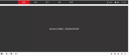

1)网页访问
在浏览器地址栏中输入网络摄像机修改后的IP地址进行登录,输入管理员账号admin及激活时设置的密码,即可登录系统
图3 网页登录界面
2)安装插件
首次登录系统,预览界面中会提示安装浏览器控件,请点击安装。
图4 插件安装

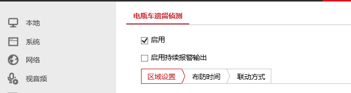

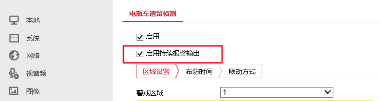

3)启用“电瓶车遗留侦测”功能,绘制触发规则区域。
通过【事件】-【Smart事件】-【电瓶车遗留侦测】,勾选【启用】和【开启持续报警输出】,绘制检测区域。
点击【检测区域】,绘制黄色的检测框覆盖电梯内电瓶车检测的区间范围。为了不检测到电梯墙壁上的物品影子、广告牌、显示屏滚动播放的内容,可绘制多边形规则区域,避开电梯内的广告牌和侧面壁的投影。
图5 电瓶车侦测配置界面,时间阈值请设置2S
参数解释:
是否开启持续报警输出,建议勾选开启。区别如下:
(1) 开启持续报警输出:只影响相机ALARM端子的报警输出,即:若算法持续检测到电瓶车目标在相应区域,则报警持续的输出;此时,报警输出的延时时间建议配置为5S。
(2) 不开启持续报警输出:只会影响相机ALARM端子的报警输出,即目标进入后,触发相机报警输出,报警输出的持续时间和设置的延时时间强相关。例如,报警的延时时间配置为30S, 则当检测到电瓶车,并声音警戒后,ALARM输出的报警输出时间为30S,即使电瓶车立刻离开,也会等到30S结束。
【时间阈值】默认设置为2S;该值无需更改,请保持不动。
灵敏度:建议默认设置为40。灵敏度越高,检出效果越好,但对误报检出的概率也会越高。灵敏度越低,对误报检出概率会下降,但同时对电瓶车检出也会更苛刻。
【二级过滤置信度】建议默认值设置30。置信度越高,误报越少,但同时,遮挡较多的电瓶车也会越难报警出来。若遇到误报,可适度提高;若遇到不检出,可适度降低。
【二级过滤强度】建议默认值设置50。与二级过滤置信度配合使用,若过滤强度值越高,误报会越少,但同时,遮挡较多的正报也会越难报警出来;若遇到相机特定场景有大量的误报,可适度提高。若遇到不检出,可适度降低。
特别注意:若将二级过滤强度设置为0,此时,电瓶车的检出效果最佳,但误报也最高。在遇到电瓶车不报警的情况下,可以将此值设置为0观察是否能检出,若不能检出,则建议偏转相机角度测试或升级到最新版本。

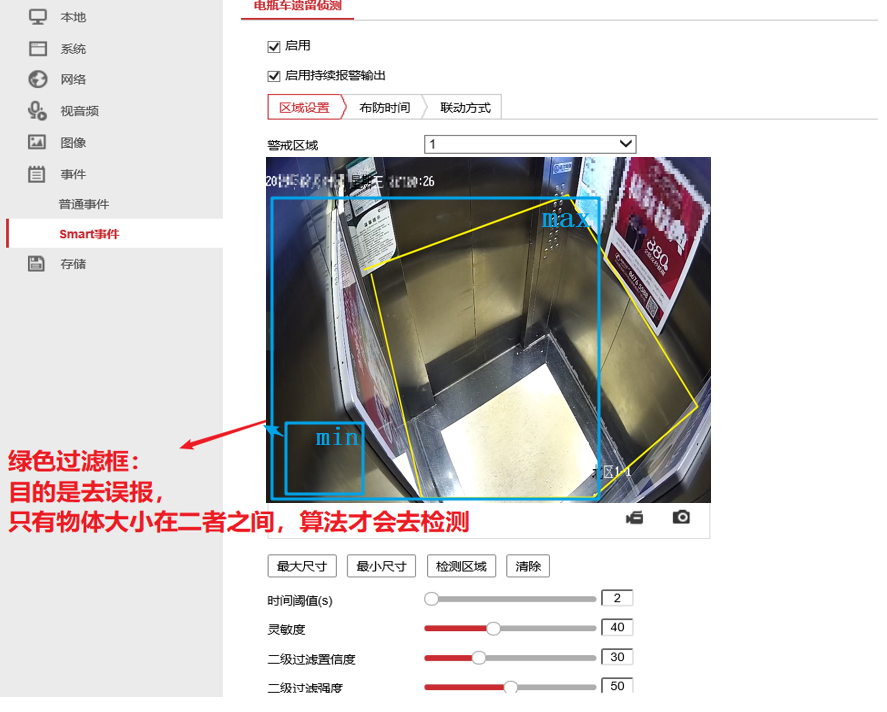

4)设置最大/最小过滤框
设置最大/最小过滤框,能有效减少小目标的误报。
检测区域绘制绘制完毕后,设置最大最小规则过滤框,只有目标物体在两个框尺寸之间的像素才会去检测并报警。
最小过滤框设置为画面大小的5-15%左右,具体可以参考正常电瓶车检出时,绿色框大小灵活设置过滤。
如图6中min和max绘制大小所示。
图6 最大最小过滤框配置
特别注意:
(1)若最小框设置太大,存在不报警可能性;
(2)若最小框比过滤框大,保存会报错。

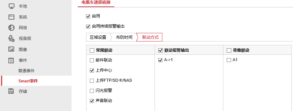

5)设置报警联动方式
可根据现场需要,勾选联动功能:声音联动或闪光报警。
(1) 若需后端平台,中心等需要接收报警的,需要勾选“上传中心”;
(2) 若相机插了SD卡录像或存图片,需要电瓶车事件录像或抓图的,需要勾选上传FTP/SD卡等。
图7 电瓶车侦测配置界面

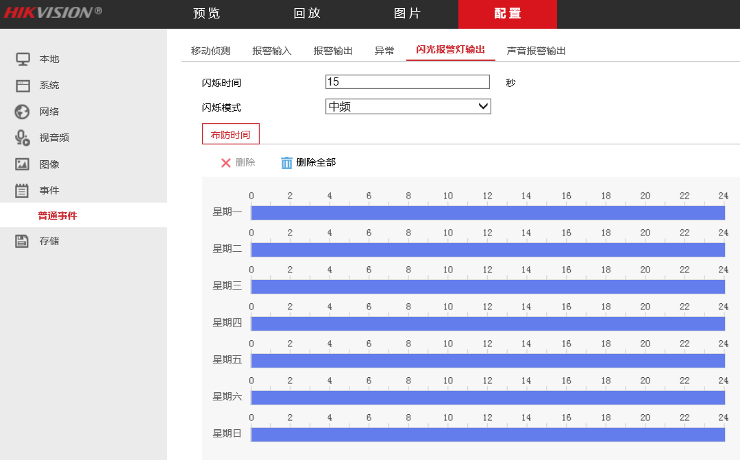

6)闪光灯配置
根据现场实际需要对闪光灯报警灯输出进行配置:
进入事件-普通事件-闪光报警灯输出页面,设置闪光灯闪烁时间和闪烁频率(闪烁频率太快时,即为常亮)。
设置好布防时间(默认7 x 24h)。
图8 报警灯输出配置界面

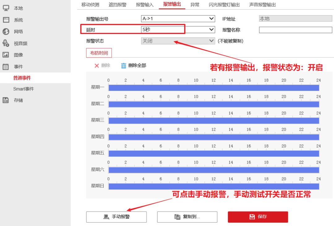

8)Alarm报警输出配置
此功能选用。
若现场需将IPC检测到电瓶车的开关量信号联动输出到其他装置,推荐开启持续报警输出,延时时间配置为5S。
区别如下:
(1)在启用持续报警的前提下,则智能检测目标进行报警输出。建议默认报警延时时间为默认的5S,最后设置好布防时间(默认7 x 24h)。
图10 报警输出配置界面
(2)在不启用持续报警的前提下,则检测到目标后,按照延时时间配置进行报警输出。如配置30S,则触发一次语音报警输出,报警输出30S后消失。
图11 报警输出配置界面

●电瓶车进入,发现相机端ALARM尾线无报警输出?
答:点击IE-普通事件-报警输出页面的手动报警,在1A,1B 的2端是否有通断变化;若电压表无变化,则可能为相机报警输出模块烧坏,需返售后维修。若电压表有变化,则可能是外部接线问题或配置问题。配置方面可检查一下是否有事件进行联动报警输出;报警输出的布防时间是否已经配置好。
