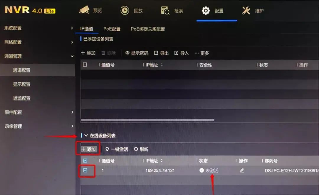

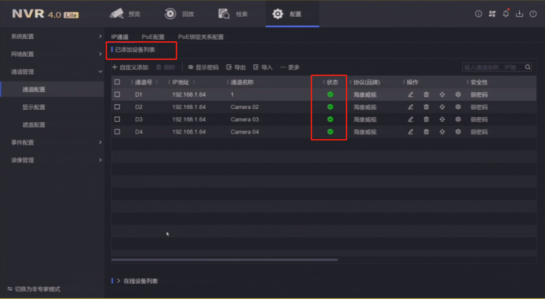

1.进入配置-通道管理- 通道配置-IP通道界面,点击下方“在线设备”,在列表内即可搜索到局域网内未添加的摄像头。
2.当摄像头状态是“未激活”,可勾选设备,直接点击添加,设备会用“通道默认密码”去激活并一键快速添加摄像头。
添加成功之后,已添加设备列表界面会显示对应的摄像头,状态显示为“在线”,即表示添加摄像头成功。

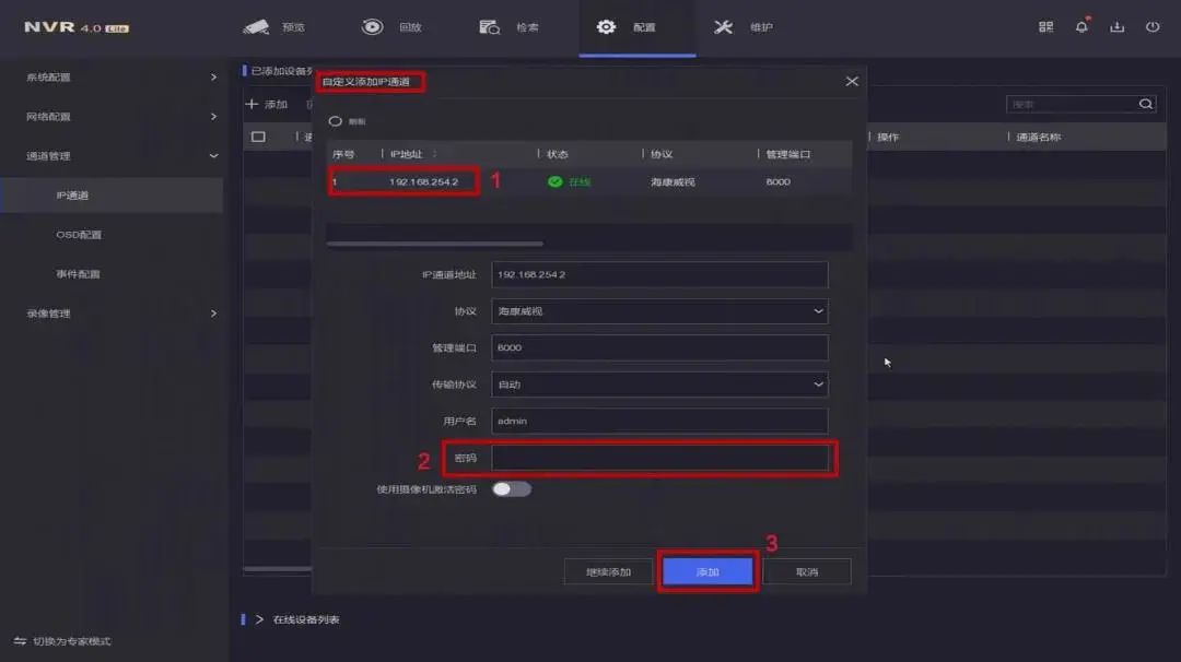

方式二:自定义添加
若摄像头已激活且密码与“通道默认密码”不一致,或是第三方摄像头,您可以选择以下的自定义添加方式。
海康摄像头添加步骤:
1.选择要添加的IP通道(或手动输入需要添加的摄像机IP地址)
2.准确填写摄像机的激活密码;
3.点击“添加”完成。

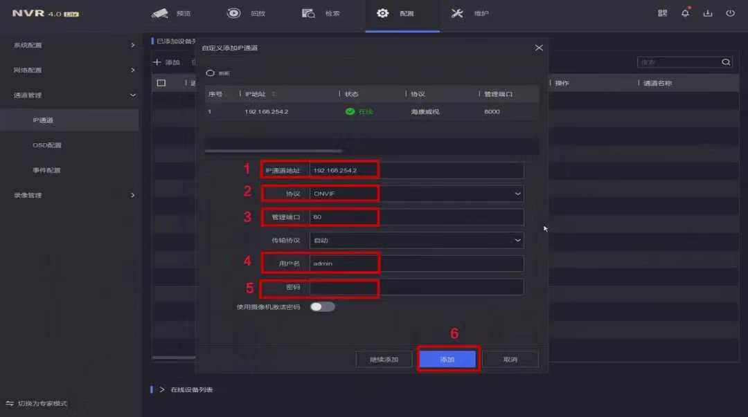

第三方摄像头自定义添加:
1.IP通道地址填写第三方摄像头的IP地址;
2.协议选择ONVIF协议(只有支持标准onvif协议的摄像机才能添加);
3.管理端口填写摄像头的ONVIF协议端口号;
4.用户名填写摄像头的用户名;
5.密码填写摄像头的密码;
6.点击“添加”完成;
注:摄像头的IP地址、端口、用户名和密码等信息需要跟摄像头厂家核实确认。

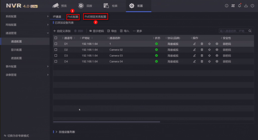

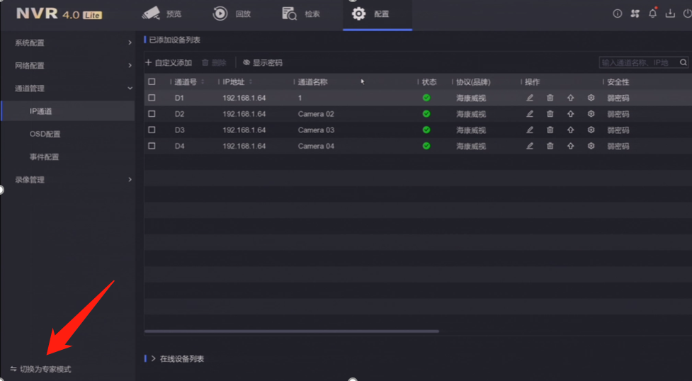

PoE录像机通过PoE口接入摄像头添加方式:
点击左下角“切换至专家模式”
专家模式IP通道界面:

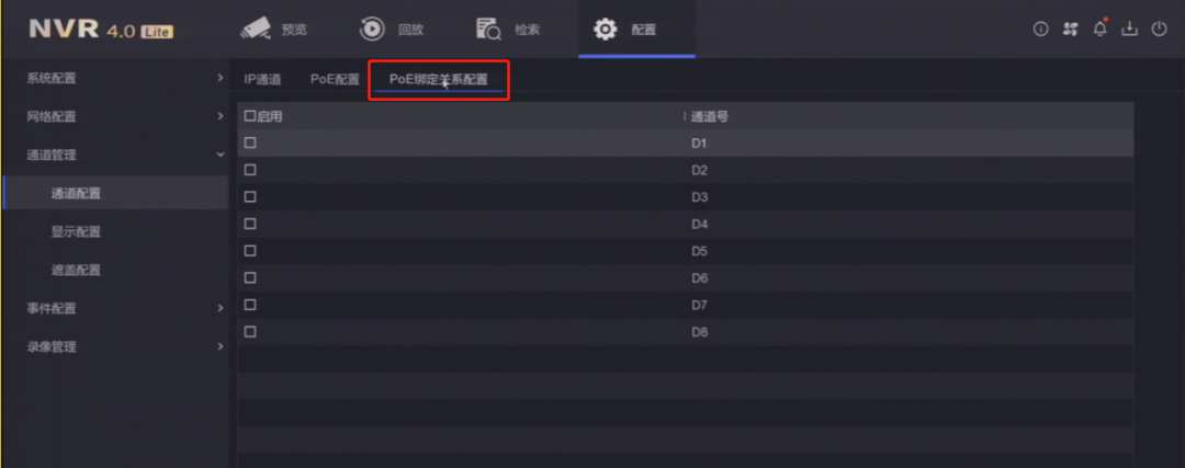

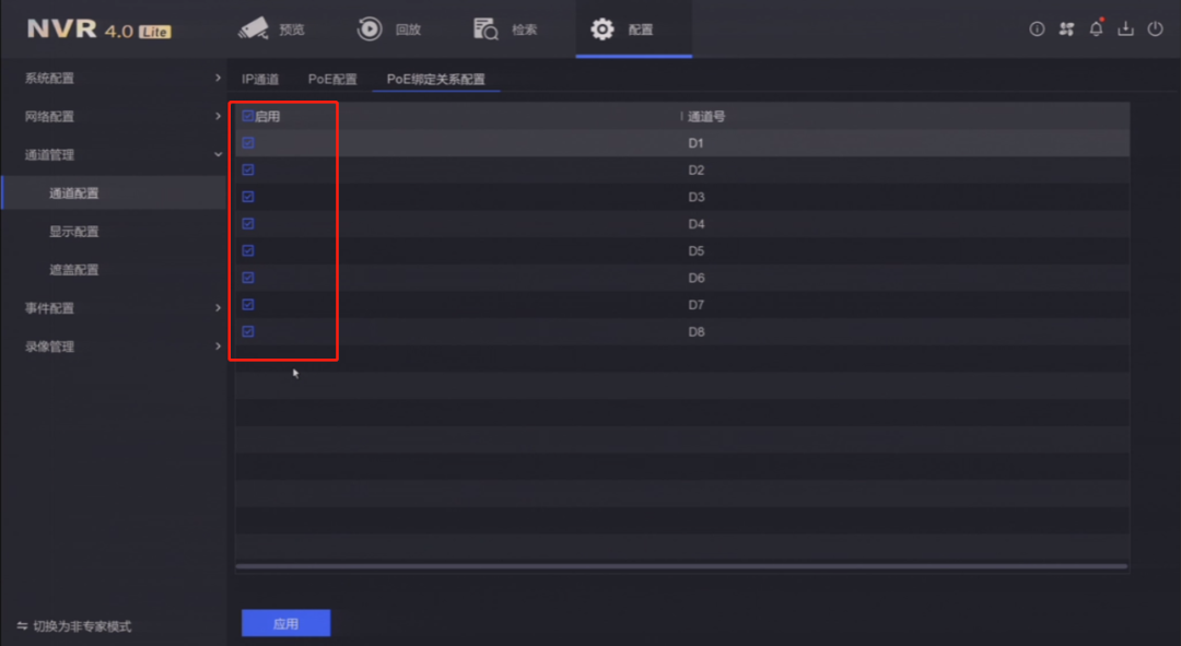

NVR4.0 Lite系统的PoE录像机,当切换为专家模式后,会多出PoE配置、PoE绑定关系配置菜单项。
“PoE绑定关系配置”是什么功能?
若PoE绑定关系配置界面,勾选通道,则表明该通道可用即插即用方式直接接入摄像头;不勾选通道,则表示该PoE网口不与固定通道绑定,此时变成普通的IP通道界面,可以通过录像机的LAN口接入摄像头方式进行添加。

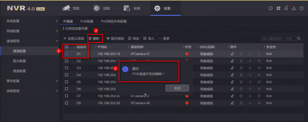

点开PoE绑定关系配置菜单,勾选通道,表示该通道与PoE网口绑定,即该通道是即插即用方式添加摄像头,不支持删除该通道,如图:
点开PoE配置界面,还可以查询PoE网口所接入的摄像头的连接状态,也可以设置长距离或者短距离传输。长距离一般为30-60米,短距离一般为20-30米。

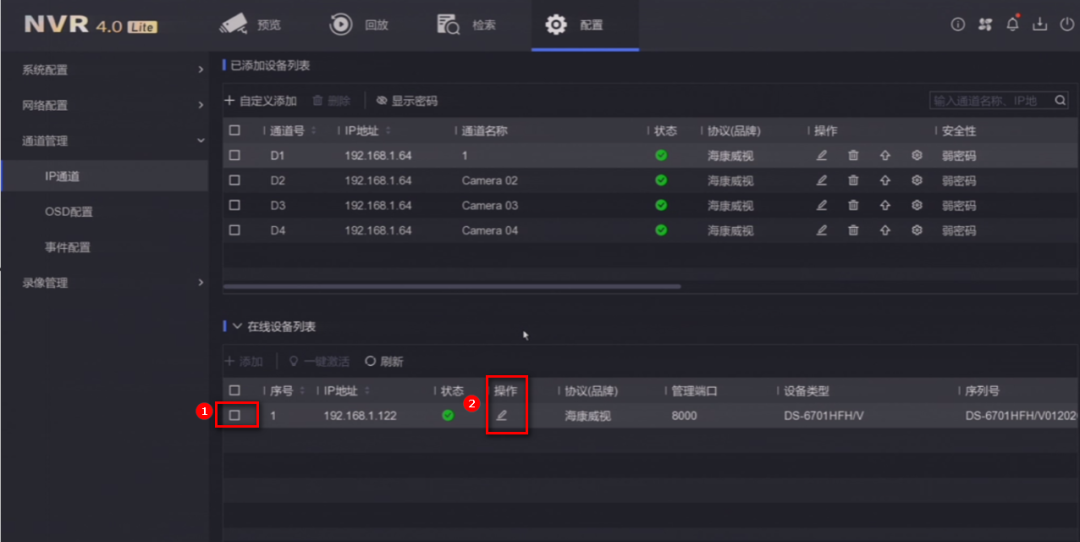

二、NVR4.0 Lite系统修改摄像头IP操作方法
情况一:摄像头处于未添加的状态下

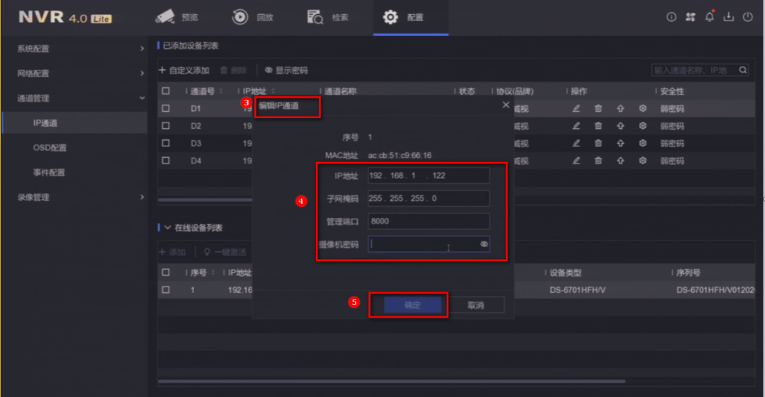

1.点击在线设备列表,勾选对应通道,点击右侧编辑的小图标:
2.在编辑IP通道界面,输入要修改的IP地址、输入摄像头的密码即可进行修改(不支持修改第三方摄像头参数)
情况二:摄像头添加成功的状态下
1.在已添加的通道里,勾选对应通道,勾选对应通道,点击右侧编辑的小图标:

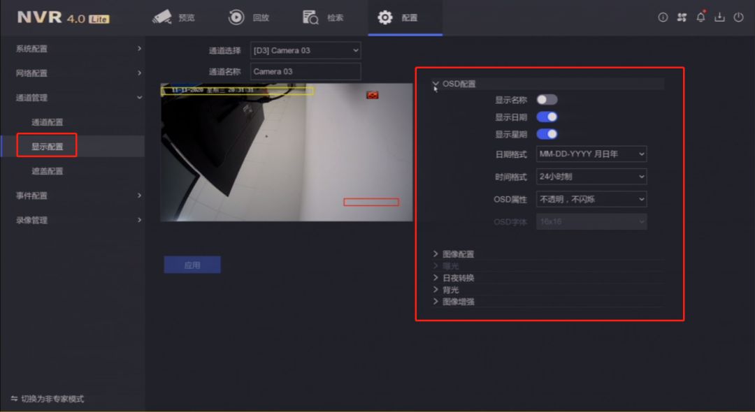

NVR4.0 Lite系统切换至专家模式后,可以看到“显示配置”菜单,在里面可以调节摄像头的显示参数。
(以下图片仅参考,具体以实际操作解码为准)
1.OSD配置界面,可以直接设置通道名称,设置OSD参数;
2.图像配置界面,可以设置画面的亮度、对比度、饱和度;

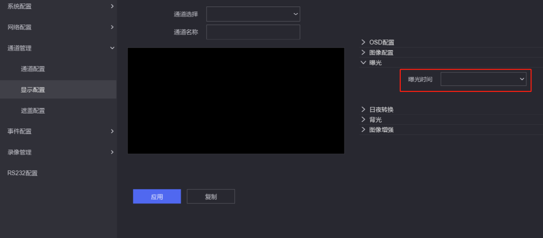

3.曝光菜单下可以设置曝光时间;

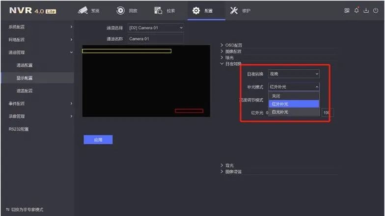

4.日夜转换参数菜单下,可以设置日夜转换模式、 转换灵敏度、转换时间等;
若接入是全彩摄像头,这个页面也可以设置前端摄像头的补光方式及亮度等。

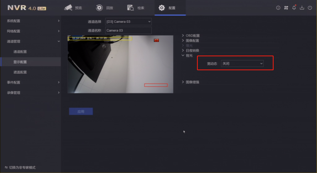

5.背光菜单下可以设置宽动态,开启该功能对逆光现象会有一定改善。
