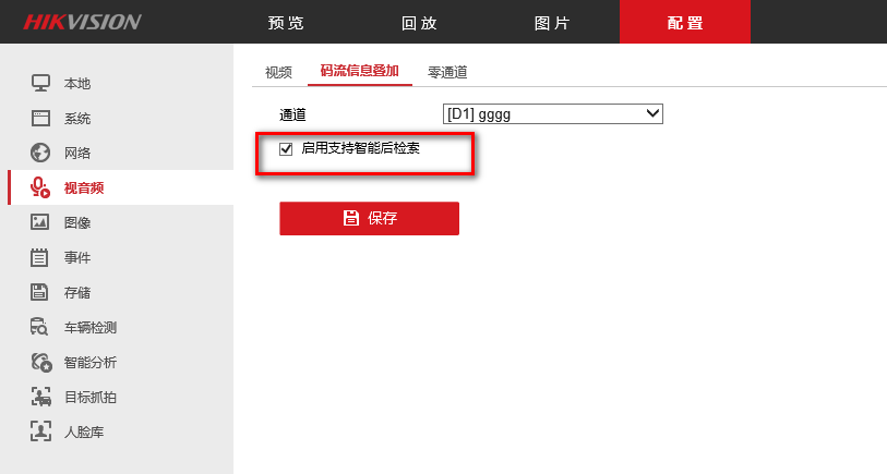

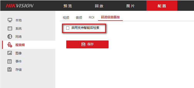

智能后检索开启方法:
web访问摄像机配置-视音频-码流信息,启用“支持智能后检索”选项。
或者,web访问录像机配置-视音频-码流信息叠加,选择通道,启用“支持智能后检索”选项。

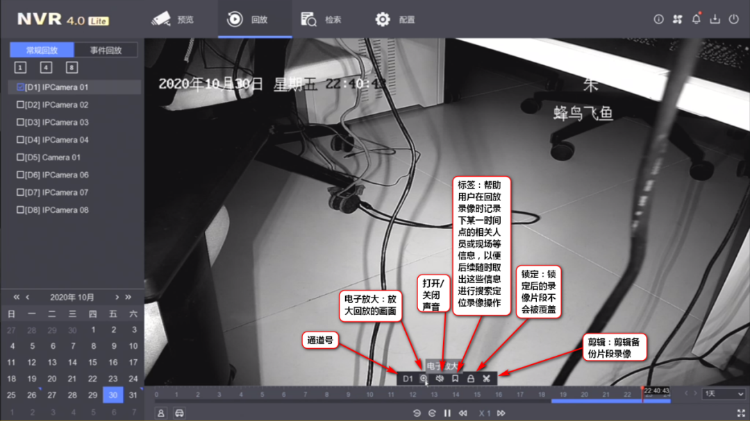

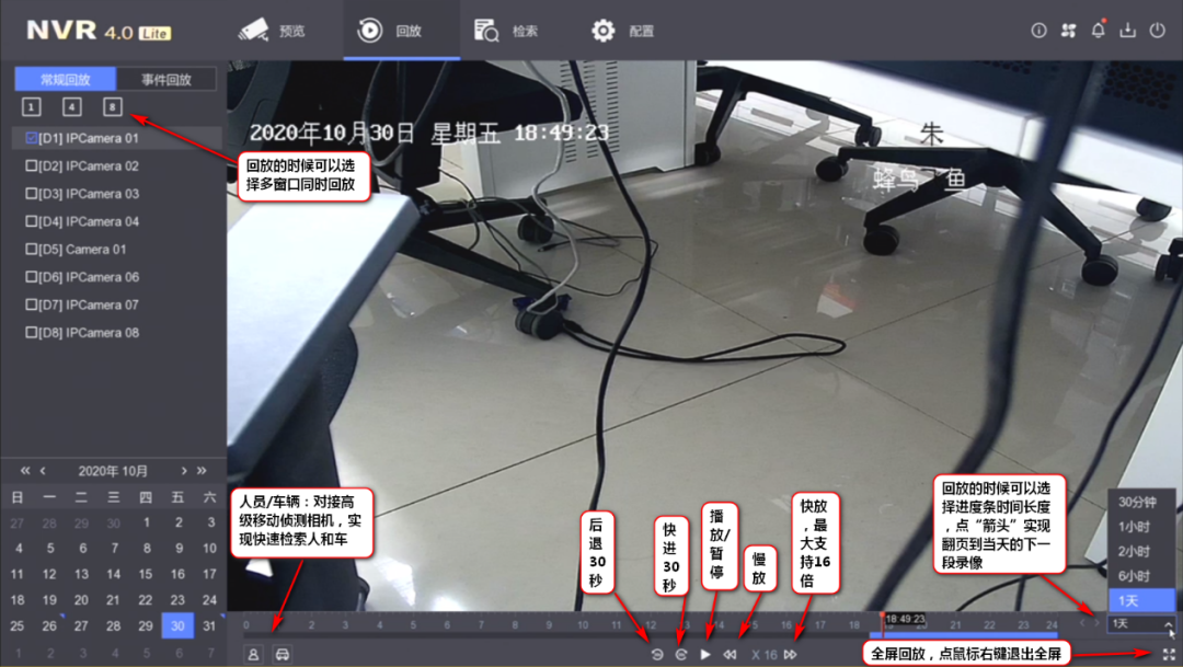

NVR4.0 Lite系统回放页面上小图标含义
回放界面的时间条上会有很多小图标,比如快进、快退等,大家可以看看下图,解释了每个小图标的含义。

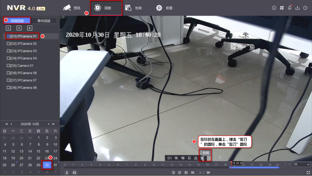

NVR4.0 Lite系统剪辑、备份操作方法
步骤:
1.进入录像机主菜单-回放-常规回放界面;
2.选择通道、日期后,将鼠标放在画面上弹出“剪刀”图标,点击“剪刀”图标,点击“时钟”图标选择开始时间结束时间(或者按住鼠标左键拉动进度条白色“括号”选择要剪辑的时间段)
3.单击“保存”,选择存储路径,单击“保存”即可备份到U盘里。
U盘格式FAT32格式,硬盘大小不要超过2TB
