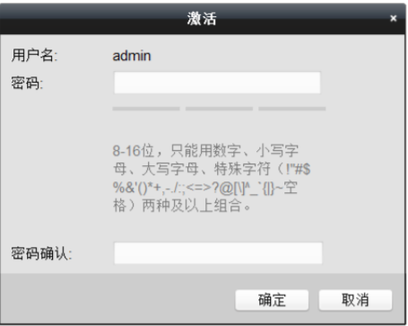

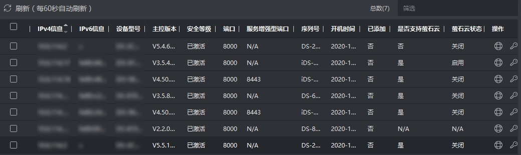

激活交换机
首次使用的设备必须先激活,并设置一个登录密码,才能正常登录和使用。建议官网获取最新的 iVMS-4200 安装包,按照指引完成安装。
操作步骤:
A、在线设备界面中,选中设备,单击激活。
B、在弹出的激活界面,创建设备登录密码并确认密码。
点击确定激活完成。

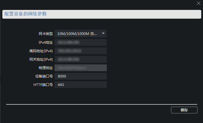

在“网络配置”界面,常用配置主要是配置设备网络相关参数。
在4200客户端里,选择交换机后,点击远程配置 → 网络 → 常用,可以配置设备网络相关参数,满足不同客户端的添加配置。网络参数的配置包括设备IPv4地址,子网掩码和网关地址。

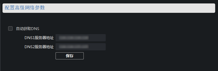

DNS配置
在4200客户端,选择交换机,点击远程配置 → 网络 → 高级设置,再根据以下两种方式配置DNS服务器地址:
①将自己的电脑接入网络中,通过运行cmd,执行ipconfig/all查看DNS服务器对应的地址,并将这两个地址依次填入。
②自行在网上查询公开的DNS服务器地址,并填入两个地址。

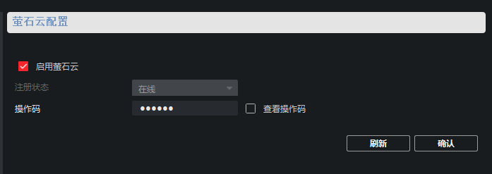

萤石云配置
在4200客户端里,选择交换机点击远程配置 → 网络 → 萤石云配置 ,确保已勾选启用萤石云接入;勾选查看操作码,确保该操作码和 APP 扫码添加设备时的验证码一致;再点击确认。

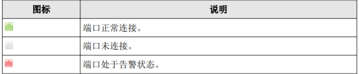

2、查看端口状态

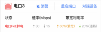

可在各端口详情区域查看端口连接状态、端口速率和带宽利用率。
也可通过设备详情界面顶部的交换机图片上端口颜色判断端口状态。交换机图片上的端口与设备实际端口一一对应。
• 端口呈绿色:端口正常连接。
• 端口呈灰色:端口未连接。
• 端口红色闪烁:端口处于告警状态。
3、重启端口
选择某个端口并点击重启端口可重启端口。

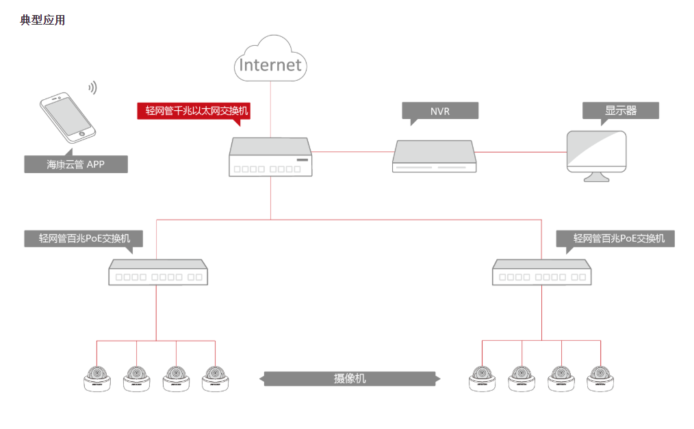

以上就是轻网管交换机通过互联app来配置使用的操作啦,配置好之后,就可以轻松的在远端去关注交换机的实时状态,及时处理异常啦~~~!
