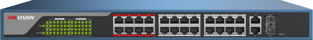

7 拨码开关的作用是什么?
非网管PoE交换机正面板有硬件拨码开关,每个开关控制8个端口,当拨码开关拨向ON时,对应的交换机端口就可以支持300米远距离供电和信号传输。
8 交换机工作时,LINK/ACT/PoE
STATUS指示灯不亮,如何排查?
1)交换机与对端设备未连接好,请重新连接好两端设备并保持接触良好;
2)网线长度超过标准距离,请设法把设备间的网线长度减少到标准距离以内(使用超五类网线:协商100Mbps时≤100米,开启网络延长模式并协商10Mbps时≤250米)。
3)PoE STATUS指示灯不亮时,登录到交换机Web网管页面,确保该端口的PoE供电功能已启用;查看交换机的PoE-MAX指示灯,如果亮起,请重新调整受电设备,确保PoE-MAX指示灯不亮。
