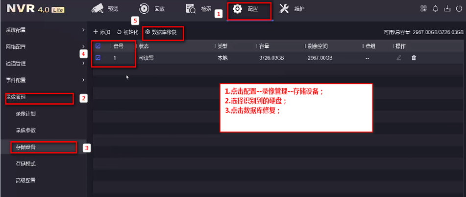

一· 数据库修复
咨询
录像机从NVR3.0版本升级到NVR4.0lite界面后,录像回放出现检索异常,本地接显示器预览出现卡顿以及回放卡顿等情况(升级之前是正常的)。
解答
可通过录像机接显示器,进入“配置→ 录像管理→ 存储设备”,建议勾选全部硬盘,点击“数据库修复”(修复过程中不要关机重启、不要拔盘),硬盘状态显示数据修复中,并显示修复进度。硬盘修复完成后,可以在日志中查询数据库修复结果进行确认。

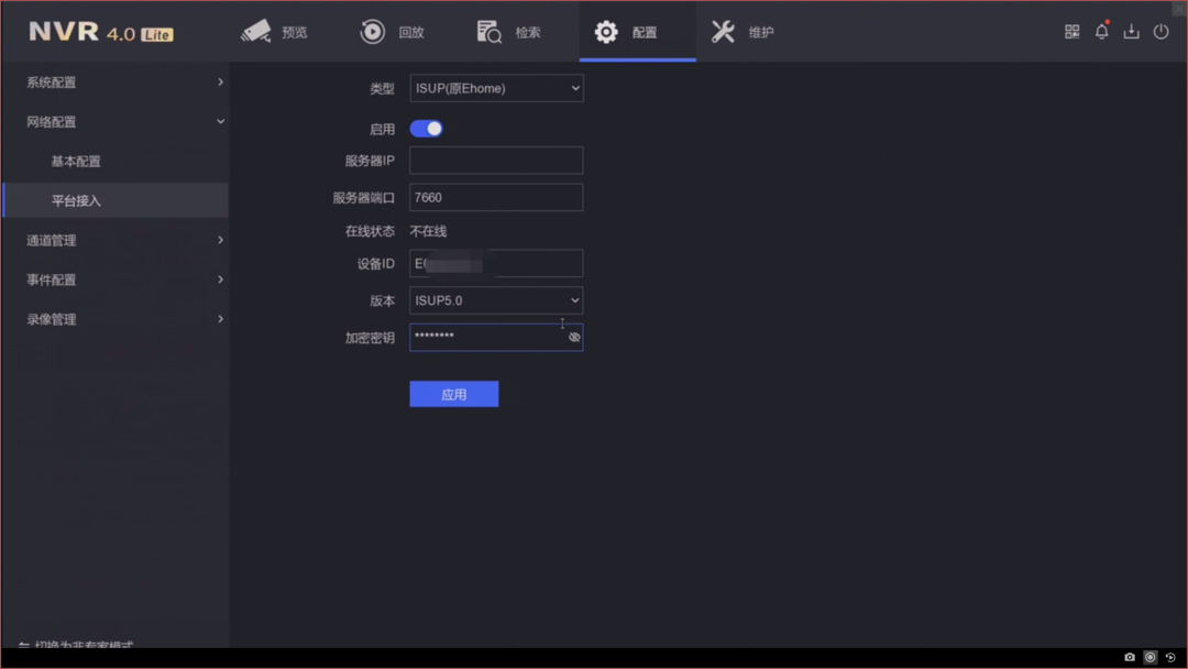

二 · 平台接入
(Ehome协议/GB28181协议)
咨询
录像机对接平台设置Ehome协议/GB28181协议,但是找不到他在哪里。
解答
进入配置,点击左下角的“切换为专家模式”,网络配置→平台接入界面,接入类型选择“Ehome”(或“ISUP”)/GB28181协议,开启“启用”,根据平台提供的信息进行设置对应参数,点击“应用”设备自动重启,重启生效。

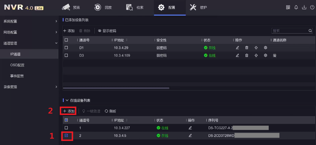

三 · 通道激活添加
咨询
一台刚刚启动的录像机,在进入录像机通道管理界面,发现找不到新接好的摄像机,导致画面无法正常预览。
解答
进入配置—通道管理—通道配置—IP通道界面,在“在线设备列表”栏,选中需要添加的监控点,点击“添加”即可。
注意:若摄像机已激活,需确保摄像机IP与录像机同网段,密码与录像机一致。
若不一致,请在上方【已添加的设备列表】中,点击“添加”,输入摄像机激活密码自定义添加。

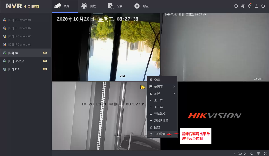

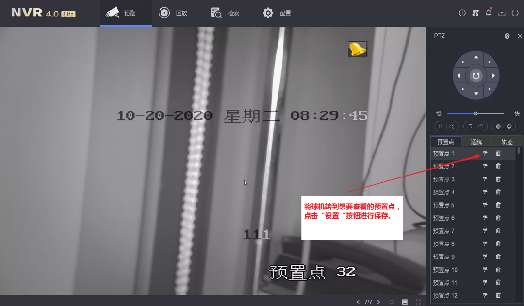

四 · 预置点/巡航以及云台配置
咨询
在录像机的通道管理界面找不到云台配置。
解答
1). 进入“预览”界面,鼠标右键点击“云台控制”。
2). 点击“预置点”,设置预置点。
选择需设置的预置点序号,云台转动到所需位置,单击一下鼠标左键点击(设置“⚙”按钮),即可设置多个预置点。
点击设置边上的调用按钮即可调用设置好的预置点。

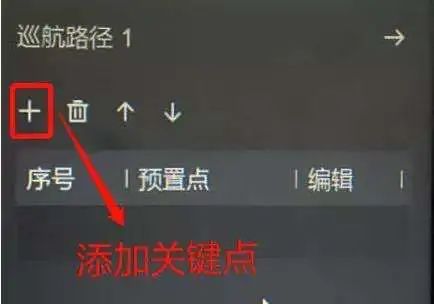

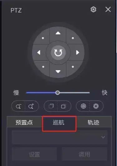

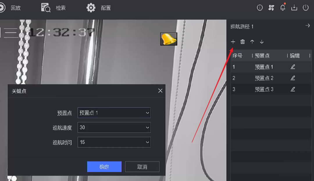

3) 球机巡航配置
首先按上面的方法设置好预置点,再设置巡航。
点击“巡航”,选择“巡航路径”(示例“巡航路径1”),然后点击“设置”。
在巡航路径1下,点“+”加号,添加“关键点”(预置点)。
将刚刚设置的“预置点”添加到巡航路径1下的“关键点1”中。选择预置点、巡航速度、巡航时间。
选择需要调用的巡航路径后,点击“调用”即可。

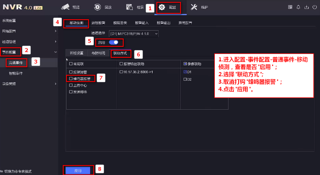

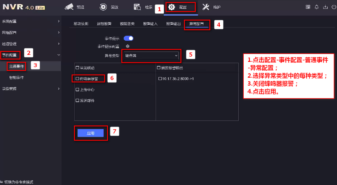

五 · 录像机报警声音关闭
咨询
一台正常使用的录像机,突然间开始“滴—滴—滴,滴滴”的报警。
解答
1)进入配置—事件配置—普通事件—异常配置,将异常类型依次选择每种类型,常规联动中取消打钩“蜂鸣器报警”,点击“应用”。去掉哪个类型,录像机不再报警,那就说明是该原因引起的报警,再针对原因做相应处理。
(如果急着关掉声音,可以把异常类型改成全部类型,然后把声音警告打勾应用一下,再取消打勾应用一下)
2)进入配置—事件配置—普通事件—移动侦测/遮挡报警/报警输入等,看是否有启用这些功能。
如果启用了,将对应事件联动方式中的蜂鸣器报警取消打钩。
即部分报警是由于我们开启了对应事件的报警功能。
注意:有些报警声音是必要的,为了让我们能够及时发现异常,而不是嫌吵就把报警关闭。特别是 “硬盘” “录像”相关,建议还是开着报警,及时处理掉异常。
