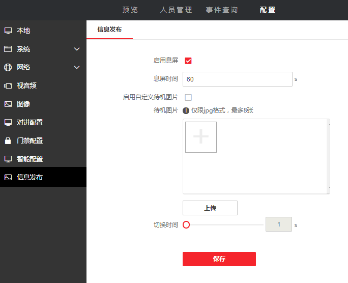

Q3
如何配置自定义屏保?(需设备支持)
方式一
在iVMS-4200远程配置界面单击“信息发布”->“ 配置自定义待机图片”。
方式二
在浏览器中输入设备IP地址并登录,单击“配置”-> “”信息发布”-> “信息发布”进行配置。

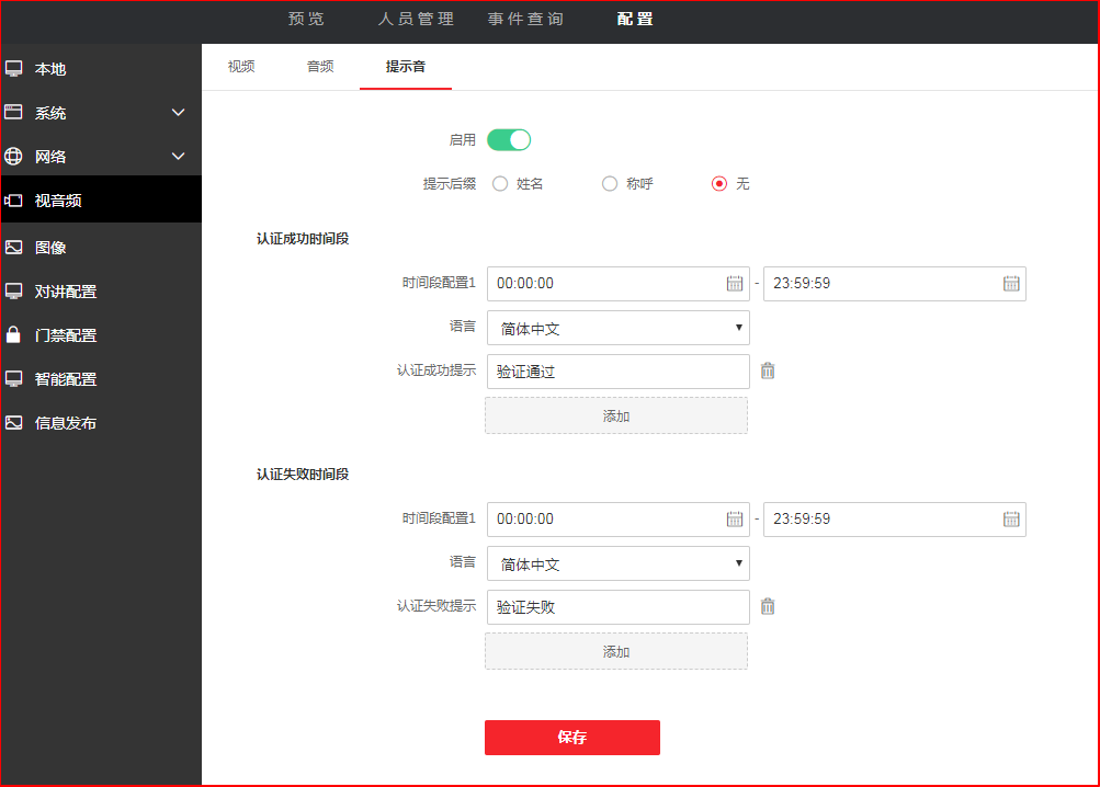

Q7
如何配置自定义语音播报?(需设备支持)
进入iVMS-4200远程配置-视音频-提示音配置,配置认证成功、认证失败提示音。

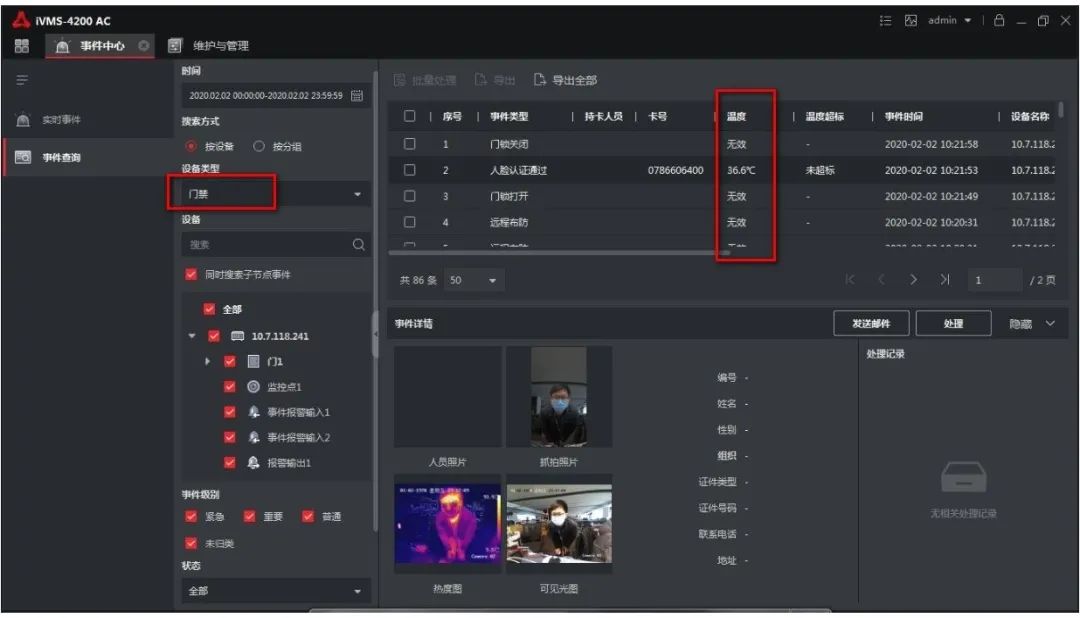

Q10
在iVMS-4200客户端查看明眸测温设备事件时为什么不显示温度?
首先确定是客户端是否是官网最新或测温专用版本,然后在事件查询里面,单击设备->设备类型选择门禁,这样查询到的事件才会显示温度。
