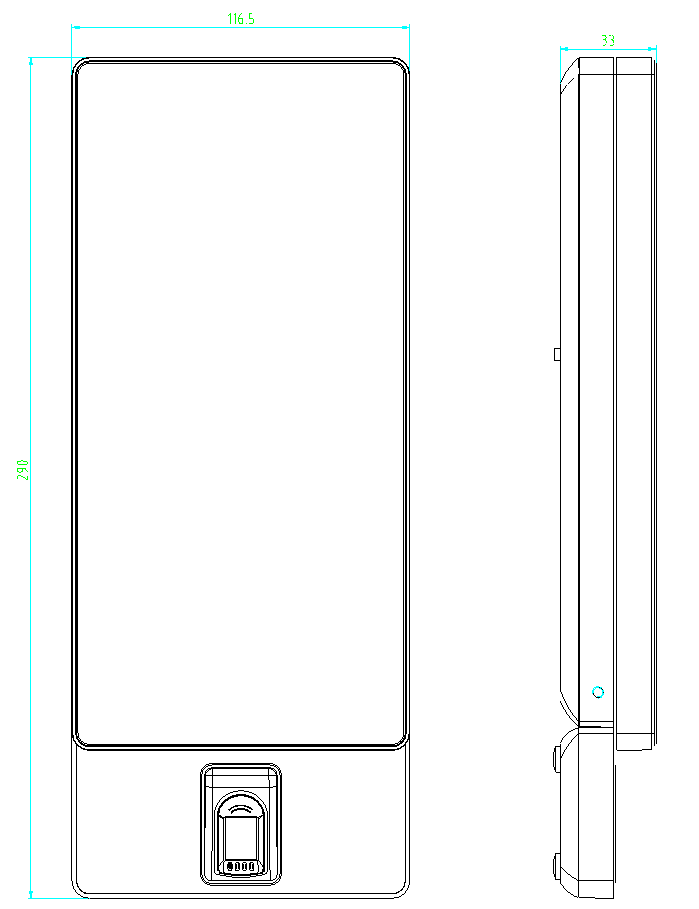

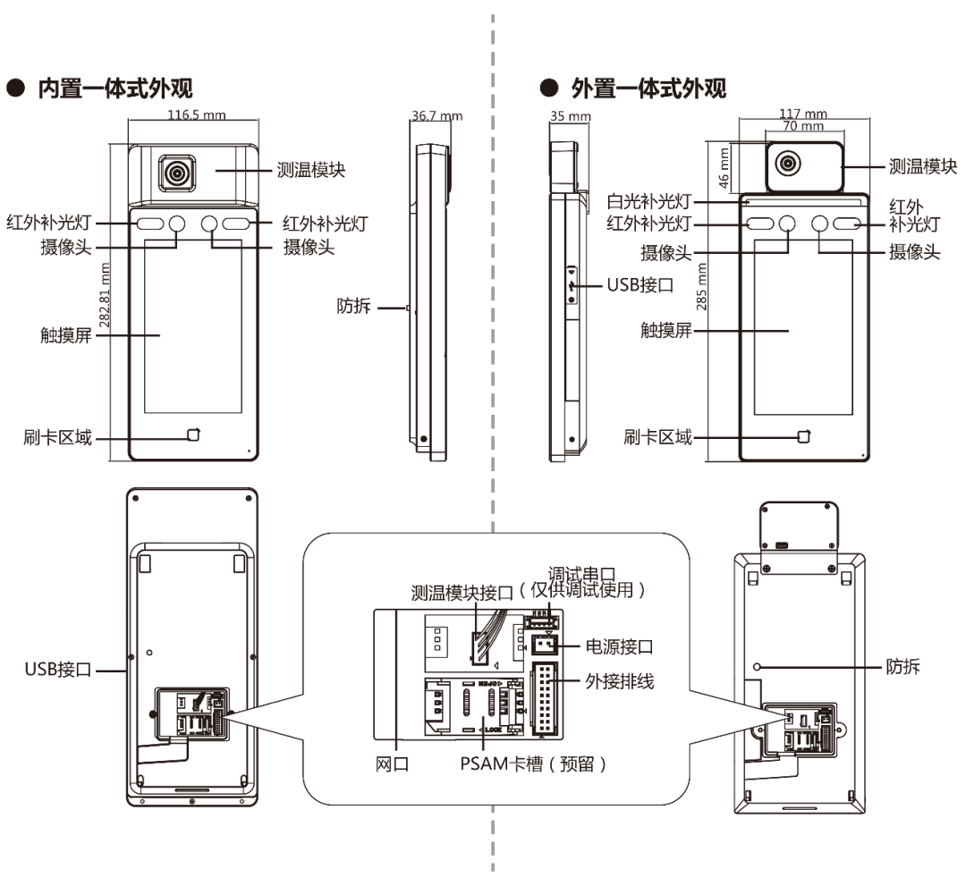

DS-K1T671
系列

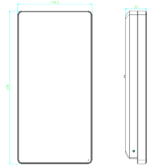

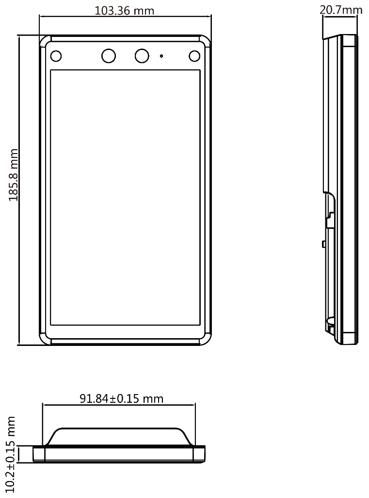

尺寸
(点击图片可放大查看)

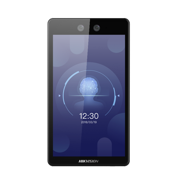

外观

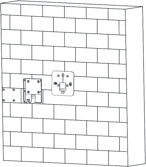

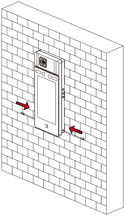

安装

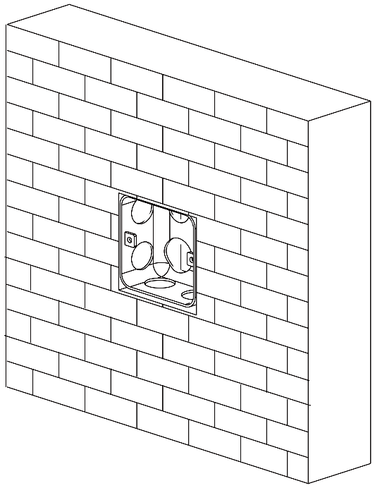

01

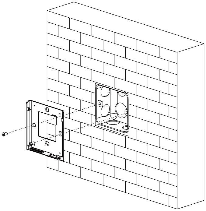

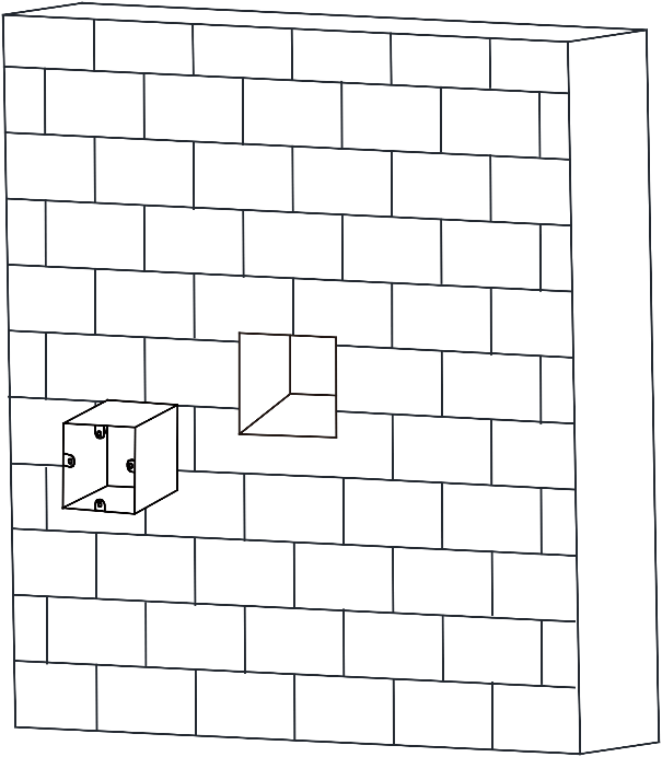

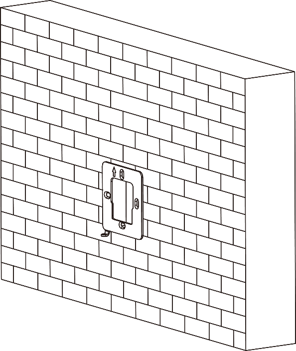

① 在墙上开孔,并安装86盒。
② 将安装挂板固定在86盒上。
③再用四枚配件包中的螺丝将安装挂板固定在墙面上。
注:本产品出货不带86盒。

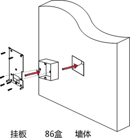

tips
将外接设备线缆与排线线缆连接,整理线缆,确定出线方式。
注意

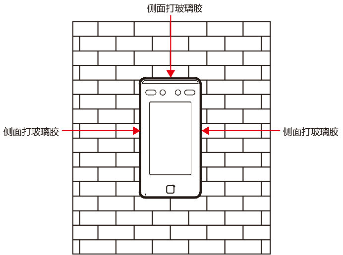

tips1
若设备安装在室外,接线后,需在接线出口处点玻璃胶,以防止雨水进入。
注意
tips2
若设备带指纹模块或身份证阅读模块,需将指纹模块或身份证阅读模块插入主板下方凹槽中。

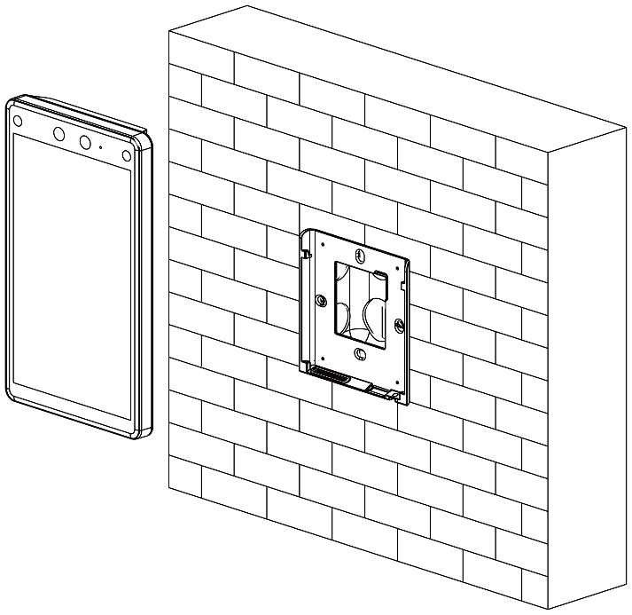

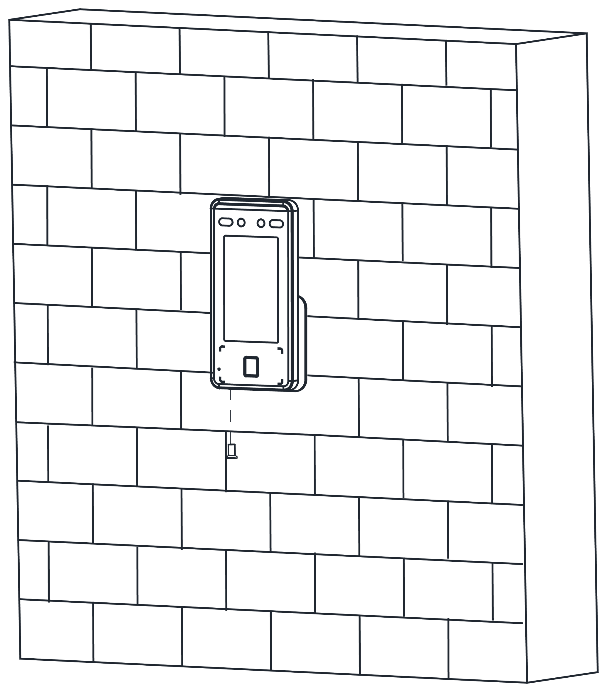

02
① 将设备自上而下扣挂在安装挂板上,并确保挂板下方突起部分插入设备背部凹槽处。
②使用两枚紧固螺丝(SC-M4X14.5TP10-SUS)起入设备左右两侧的孔位,固定设备与安装挂板。
固定设备
打玻璃胶
③安装完成后,在设备靠近墙的四周打玻璃胶,防止雨水进入。

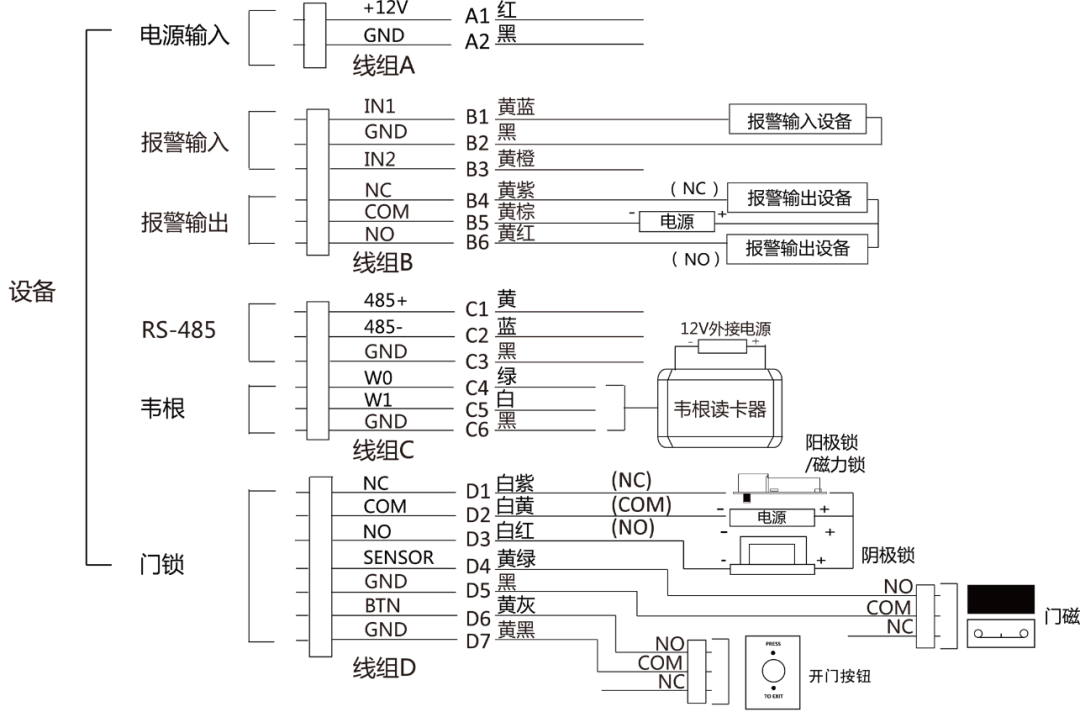

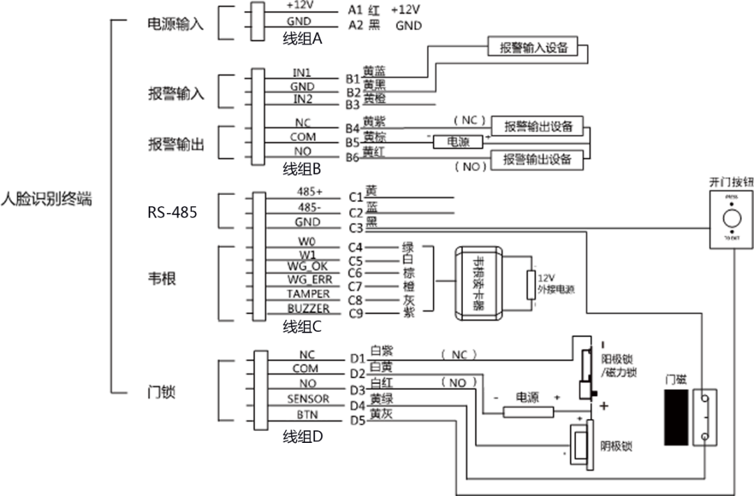

接线

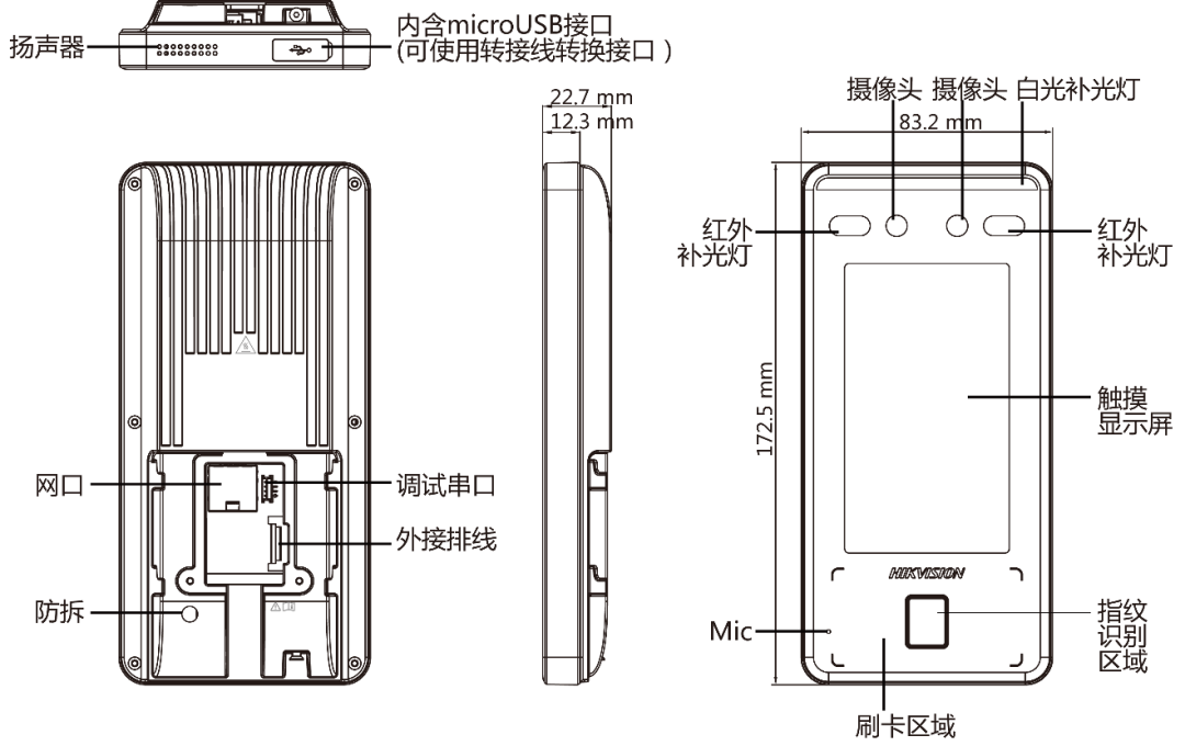

DS-K1T672
系列

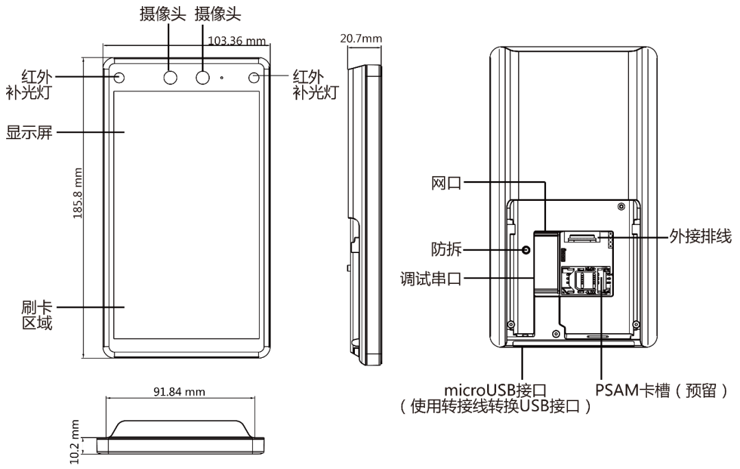

尺寸
外观

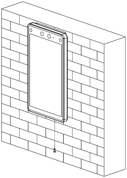

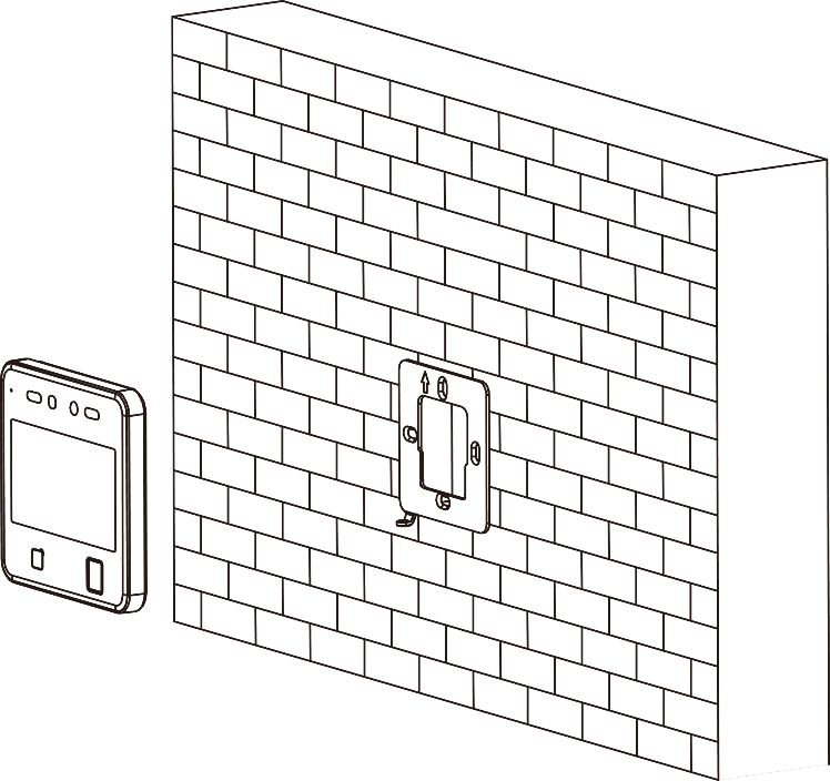

安装

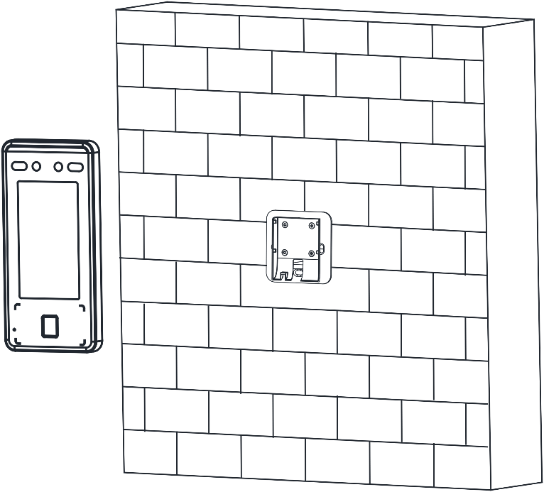

01
① 在墙上开孔,并安装86盒。
② 用两枚螺丝(Pa4×25)将安装挂板固定在86盒上。
安装86盒
安装挂板
③整理线缆,确定出线方式。
02
① 将设备与挂板对齐后平放入挂板,并确保挂板下方突起部分插入设备背部凹槽处。
② 使用1枚螺丝(KM3×6)旋入设备左右底部的孔位,固定设备与安装挂板。
安装设备
固定设备

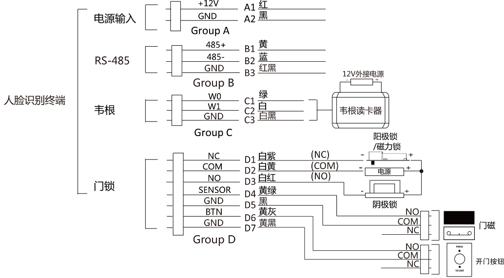

接线

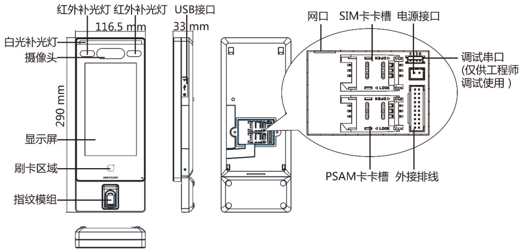

DS-K1T641
系列

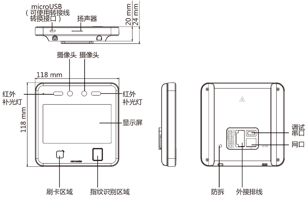

尺寸
外观
注:需使用的网线的网口过大,可使用转接线

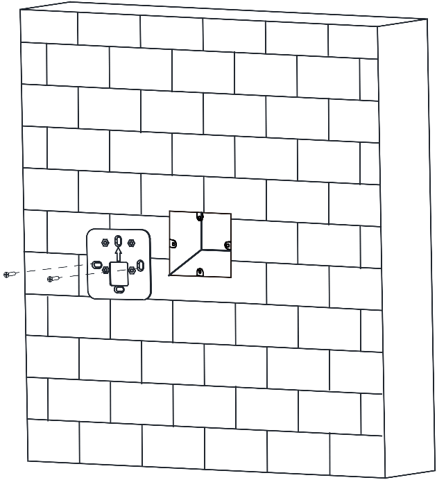

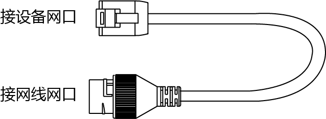

安装
安装墙体应承受沿设备重心向下施加设备3倍重量的力,设备安装装置没有损坏,设备不脱落。
01
① 确保墙上已预埋86盒,使用配件螺丝包中的2颗螺丝(SC-K1M4×6-SUS)将转接板固定在86盒上。
预埋86盒
固定转接板
②将外接设备线缆与排线线缆连接,整理线缆,确定出线方式。
02
① 使用4颗螺丝(KA4×22-SUS)将安装挂板固定在转接板上,将设备平放入挂板,并向下滑动。
固定安装挂板

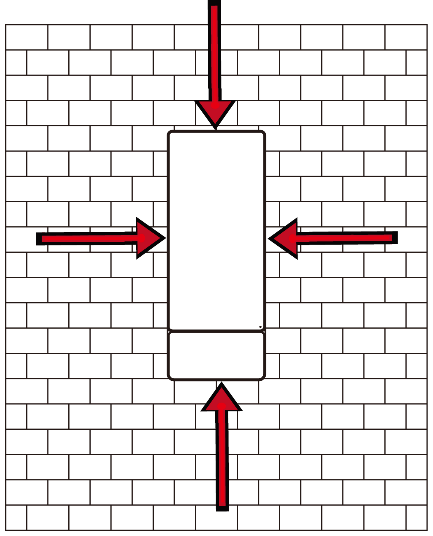

挂扣设备
② 用1枚螺丝(SC-KM3X6-H2-SUS)固定设备与安装挂板。
完成安装后,在设备后面板与墙壁连接处(左、右、上)打玻璃胶。
固定设备
打侧面玻璃胶

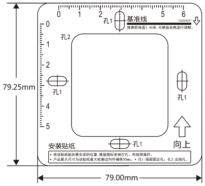

①根据安装贴纸上的基准线,将安装贴纸贴在距离地面基准线1.4米处。根据安装贴纸,使用配件螺丝包中的4颗螺丝(SC-KA4x25-SUS)将安装挂板固定在墙面上。
安装贴纸
固定安装挂板
02
将设备与挂板对齐,并将设备平放入挂板。用1枚螺丝(KM3X6-H2-SUS)固定设备与安装挂板。
挂扣设备
固定设备

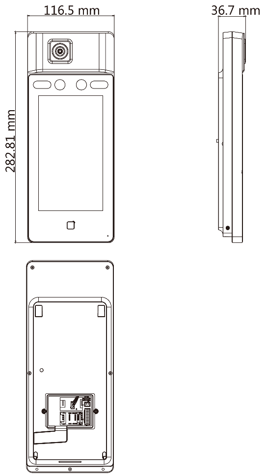

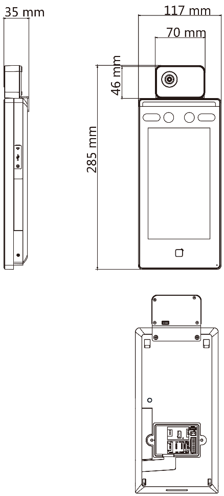

尺寸
外观

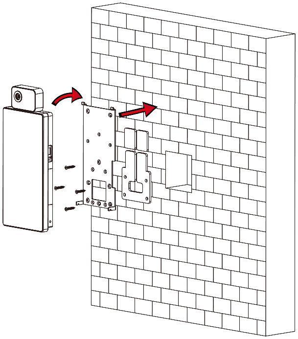

安装
内置一体式

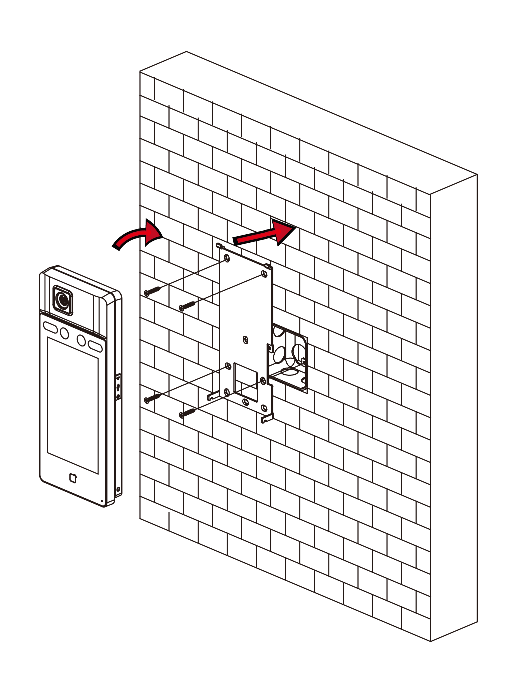

①在墙上开孔,并安装86盒。
②用4枚配件包中的螺丝将安装挂板固定在86盒上,将外接设备线缆与排线线缆连接,整理线缆,确定出线方式。
③将设备自上而下扣挂在安装挂板上,并确保挂板下方突起部分插入设备背部凹槽处。
④使用2枚M4紧固螺丝起入设备左右两侧的孔位,固定设备与安装挂板。
安装设备
固定设备
注:本产品出货不带86盒。
