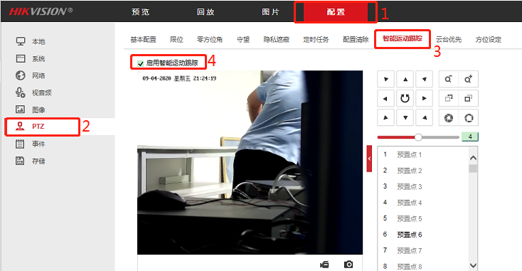

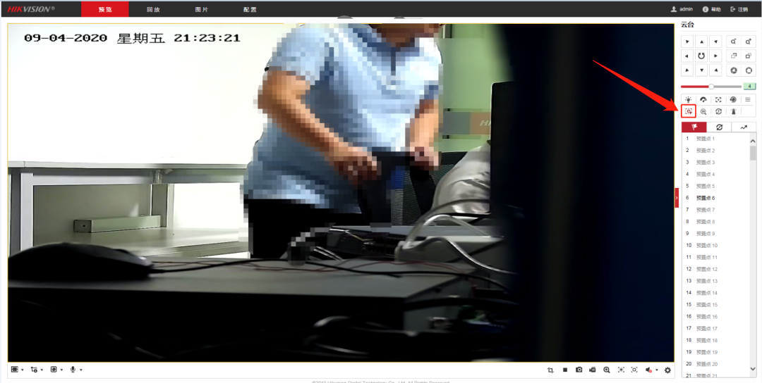

手动跟踪:
1、通过局域网的电脑网页访问球机IP地址;
2、进入配置-PTZ-智能运动跟踪界面,启用智能运动跟踪打钩;
3、预览界面,点击手动跟踪按钮,然后在预览界面使用鼠标左键点击选中需要跟踪的目标,球机就会随着选中目标进行跟踪了。
注:手动跟踪的跟踪倍率是复用自动跟踪的倍率时间参数的。

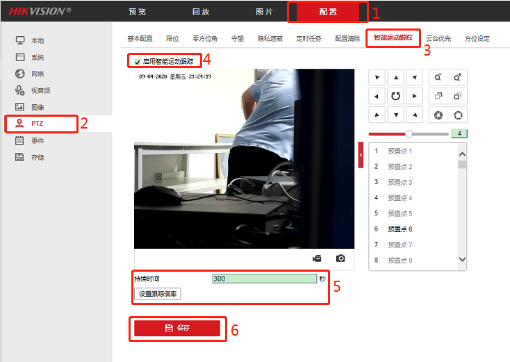

启用自动跟踪后,球机能自动检测场景中的运动目标,并能自动的调整焦距和位置使目标始终以预定尺寸处于视野的中心,得到目标的完整信息。
具体步骤:
3、设置持续时间,默认为300秒。(您可自行设置对目标跟踪的持续时间,当达到该时间时,将不再进行跟踪)
4、设置跟踪倍率。通过调节倍率确定目标在画面中一个合适的比例,在跟踪时,将按照该倍率进行目标的跟踪。(系统优先默认启用自动倍率跟踪)
5、设置完成后点击保存。

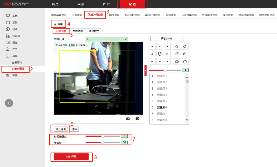

事件联动跟踪:
启用事件联动跟踪后,球机能够对画面中的移动的目标进行检测,同时联动跟踪,获取更详细的信息。
具体步骤:
2、进入配置-事件-Smart事件中,设置需要的侦测功能,下图以区域入侵侦测为例。
3、按照监控具体场景需求绘制规则区域、灵敏度。
时间阈值:表示目标进入警戒区域持续停留该时间后产生报警。例如设置为 5s,即 目标入侵区域 5s 后触发报警。
灵敏度:触发区域入侵侦测的灵敏度设置,灵敏度设置越大,越容易触发报警。一般可设置为:70。

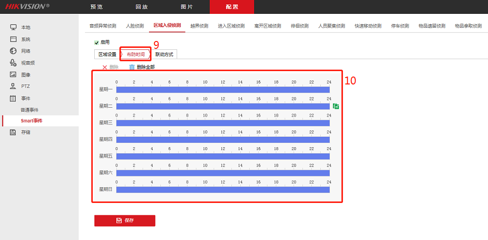

4、设置布防时间,拖动时间轴设置区域入侵的布防时间。一般设置为全天全星期。

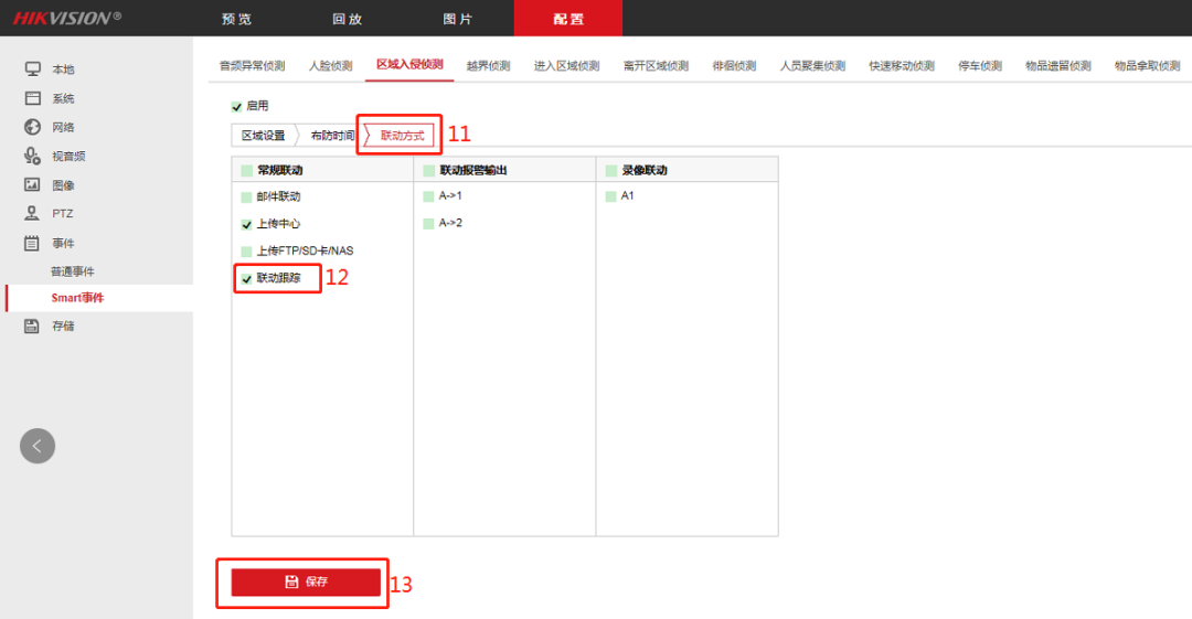

5、根据自身的需求设置联动方式,要实现联动跟踪目标,勾选联动跟踪方式。
6、设置完成后点击保存。
