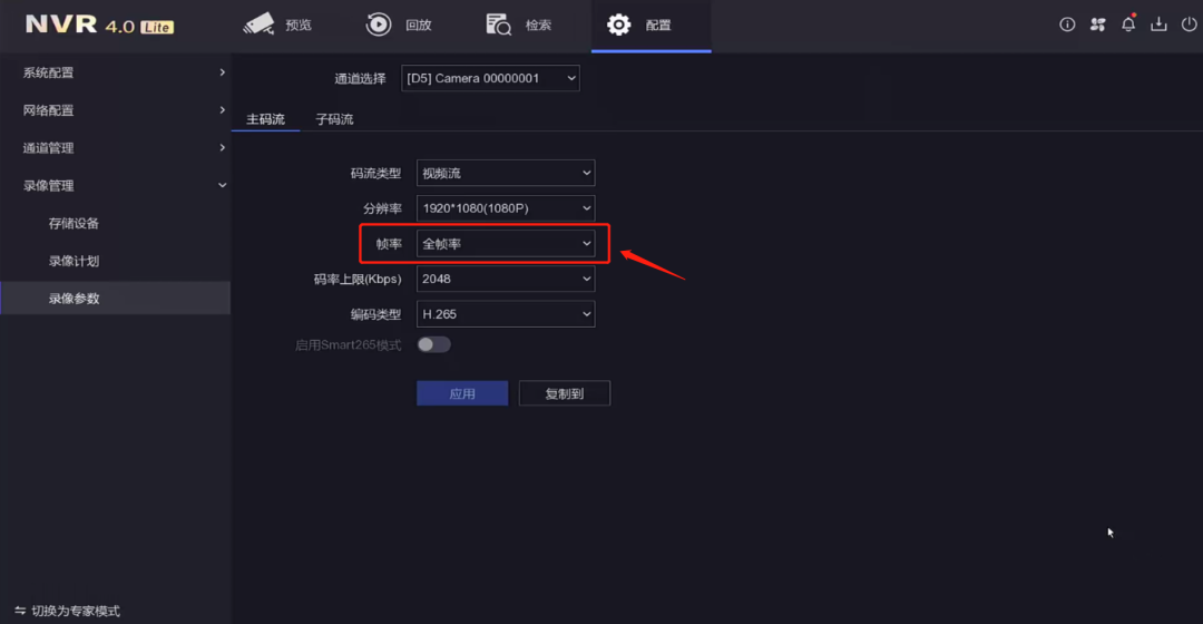

单(大)画面预览时卡顿

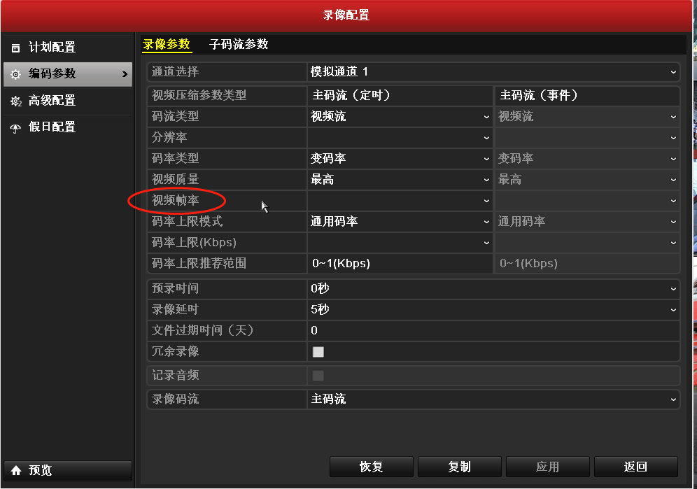

录像机单(大)画面预览时,默认是取主码流,此时出现卡顿,应首先检查主码流的帧率是否是全帧率。
NVR3.0录像机操作界面:
请先进入录像机主菜单—录像配置—编码参数,将各个通道的主码流都设置成全帧率。
NVR4.0lite录像机操作界面:
进入配置—录像管理—录像参数,将各个通道的主码流都设置成全帧率。

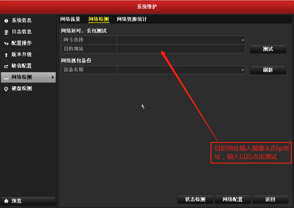

若还是卡顿,检查录像机与出现卡顿的摄像机之间网络传输是否有丢包或者延迟,在原网络拓扑不变的情况下,通过录像机网络检测功能来测试:

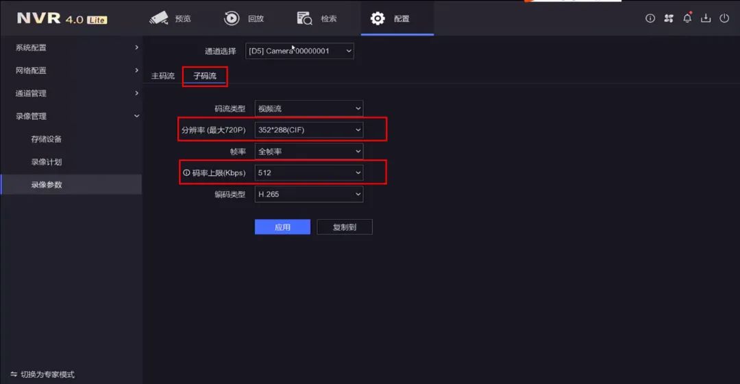

多画面预览卡顿

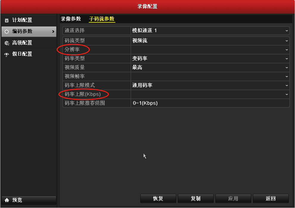

检查子码流参数是否合理
录像机多(小)画面预览时,默认是取子码流,此时出现卡顿,应首先检查子码流的参数是否合理。
子码流建议码率小于1024kbps,分辨率小于4cif,可以适当降低子码流分辨率以及码流上限,建议改成:352*288或320*240,码率上限512kbps。
NVR3.0录像机操作界面:
进入录像机主菜单—录像配置—编码参数—子码流参数界面;
NVR4.0lite录像机操作界面:
进入配置—录像管理—录像参数—子码流界面

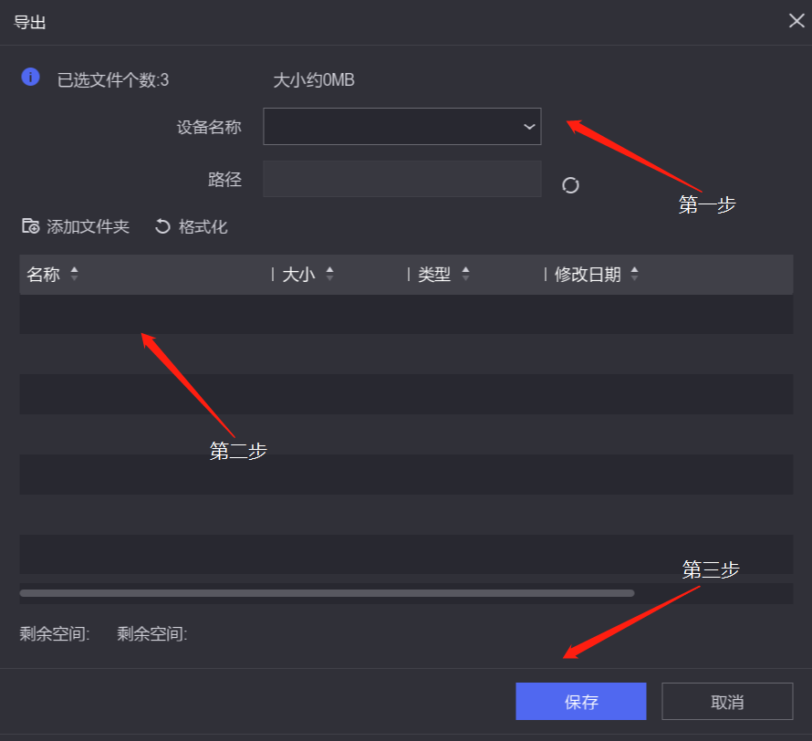

二、回放卡顿怎么办?
确认硬盘是否正常
◆回放卡顿,大部分原因由于硬盘的读取速度不够或硬盘异常造成的,可以尝试将录像文件拷贝到电脑上用海康播放器播放,查看是否也有卡顿现象来确认。
建议用监控专用盘。

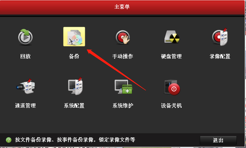

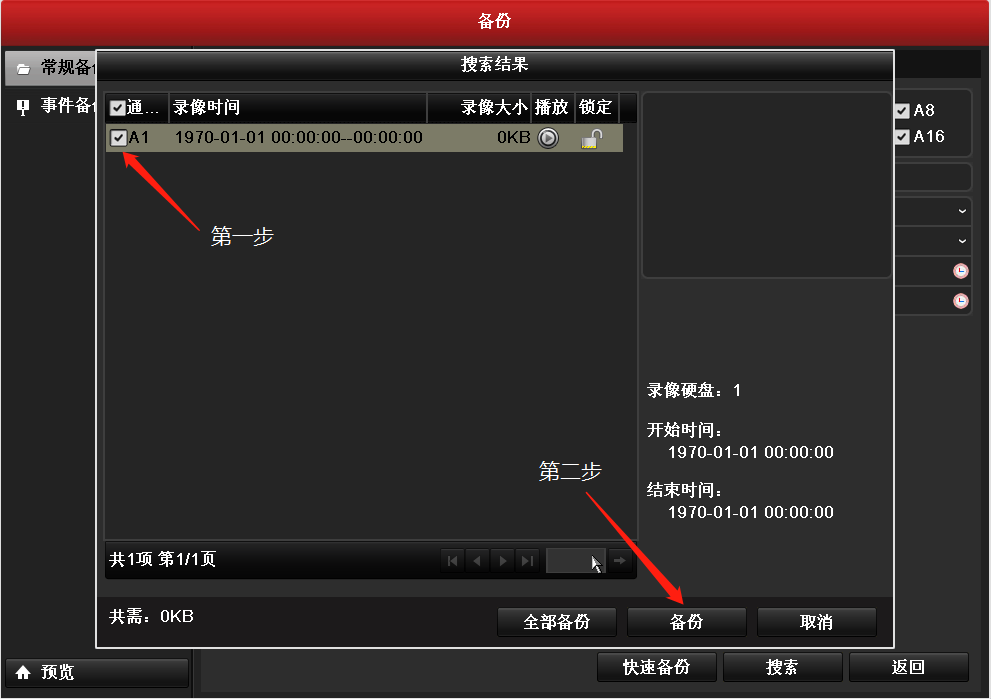

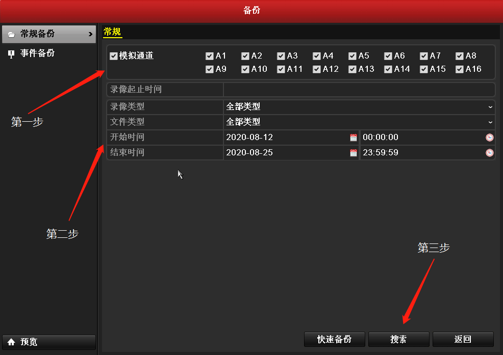

NVR3.0录像机操作界面:
首先选择对应要备份录像的通道,然后选好对应要看回放的开始时间和结束时间,点击搜索
将搜索到的文件勾选后,点击备份,如果都是需要的录像文件也可以选择全部备份

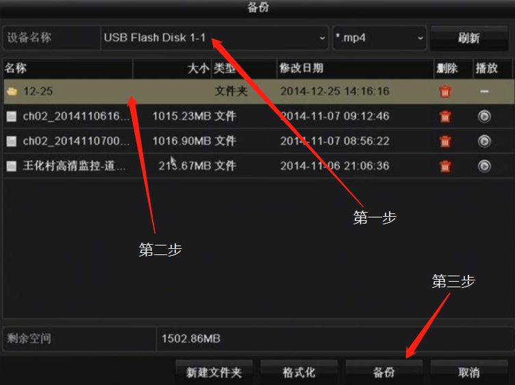

点击备份后,选择对应的U盘名称(U盘格式:fat32),选择备份对应的文件,点击备份

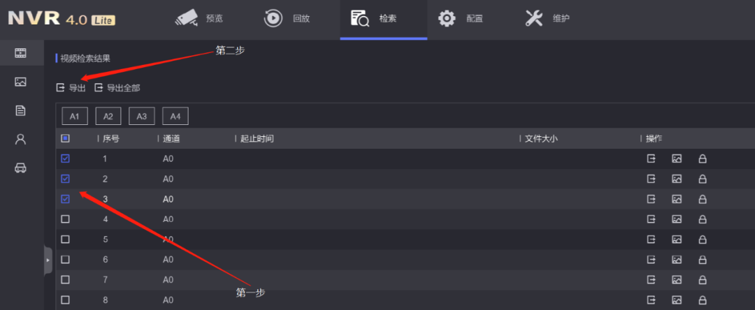

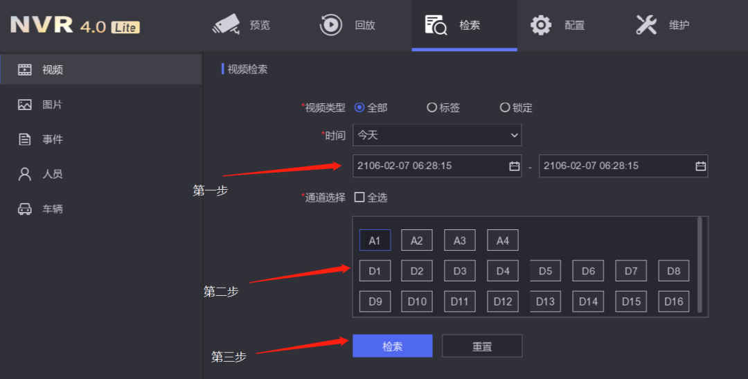

NVR4.0lite录像机操作界面:
首先选择对应要备份录像的时间,然后选好对应要看回放的通道,点击检索
检索到的文件,勾选后需要备份的内容,点击导出,如果都是需要的录像文件也可以选择导出全部
然后选择对应的U盘名称(U盘格式:fat32),选择备份对应的文件,点击保存即可
最后把拷贝出的录像文件,使用海康播放器进行播放

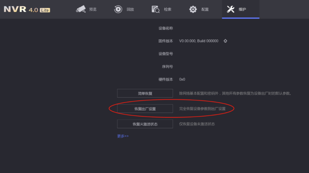

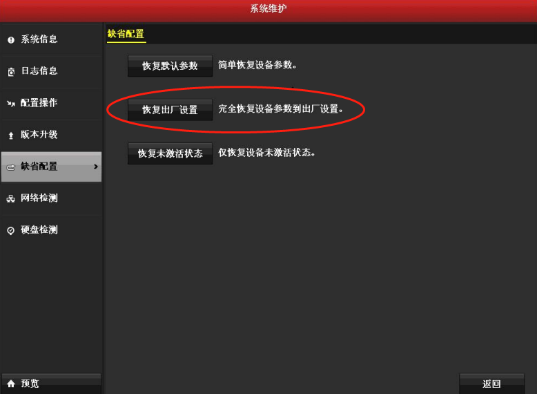

◆若不接入硬盘,操作菜单还是卡顿,建议将录像机恢复出厂,或者尝试给录像机升级。
NVR3.0录像机操作界面:
