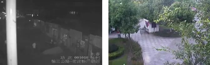

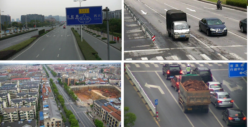

安装点位周围视野尽量开阔,避免镜头前有遮挡物体影响视野和自动聚焦。

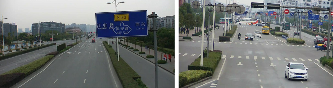

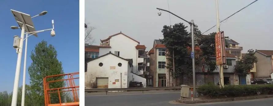

室外安装较佳视角,建议安装高度4-8米,也可根据具体监控要求选择合适安装高度,注意安装较矮时,2-3米高立杆时避开可能存在车辆刮擦和碰撞以免造成危险。

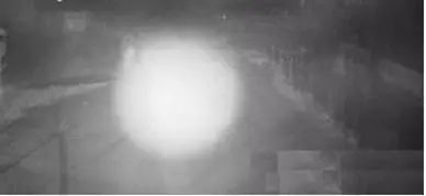

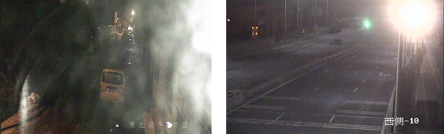

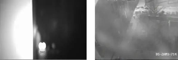

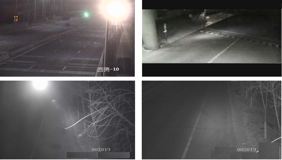

安装带红外、激光等补光设备,补光灯附近避免出现树叶、墙壁等遮挡物体,易造成红外近处反光,画面偏白过曝。
安装点位镜头方向尽量避开正对光源角度,逆光环境影响图像曝光效果。

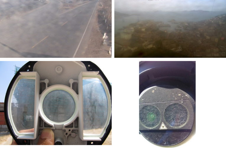

安装环境尽量远离高湿度雾气环境,影响画面效果。
安装环境尽量避免高灰尘环境、影响画面效果,如不可避免需要定期清洗维护镜头外表面。

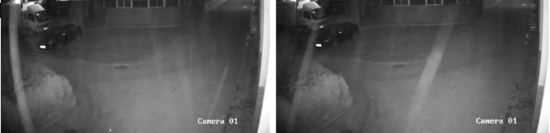

高灰尘无光环境安装红外设备,灰尘会发生散射使画面出现“飘雪”现象,属正常灰尘反光现象。
安装立杆需要保证一定的稳定性,避免立杆晃动严重;避免将设备安装于剧烈震动环境,导致监控画面晃动影响图像效果。

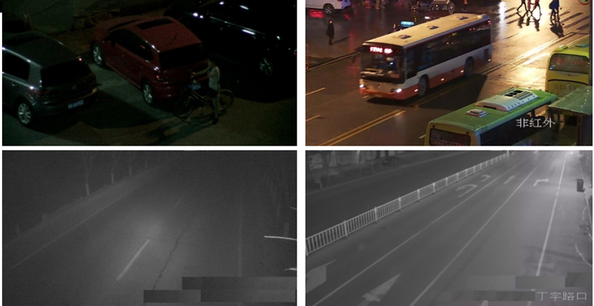

夜晚环境越亮,图像越清晰、噪点越小;所以要根据环境照度情况选择不同低照度性能设备。
在光线较弱的环境推荐选择自带红外或者激光补光设备;或者外加补光增加环境照度。

背景越亮,会影响自动曝光导致前景目标偏暗,所以图像上边沿以地平线附件较为合适。

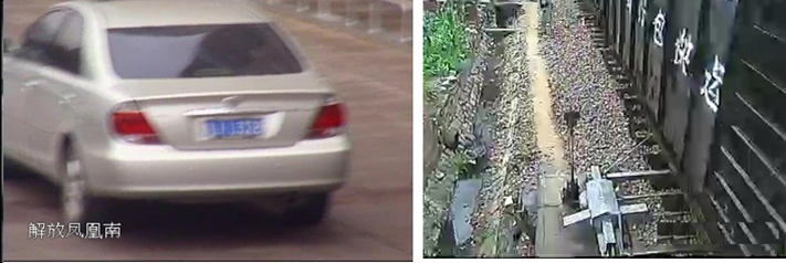

广角不变倍时监控范围最大,拉近时细节最清晰;所以看车牌等细节的时候一定要根据场景的远近调整镜头在合适的倍率,使车牌行人等目标占够识别出来像素数。

夜晚灯光有角度时,能顺光不要逆光。
