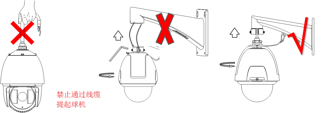

●安装球机的过程中,注意避免手提球机输出线运输,以免造成输出线防水处松动,防水性能下降;不要螺纹支架安装时先接线后带线旋转安装,可能会导致绞线,线缆损伤,信号异常。

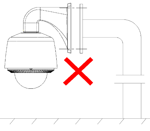

●安装立杆采用L型立杆时,推荐横杆有一定的上扬角度,防止因横杆密封性不好,雨水倒灌至摄像机顶部。
●长壁装支架适合室外使用,支架具有一定的倾斜角度,球机不易进水。同时室外安装时长壁装支架也可以和抱柱装支架、墙角装支架配合使用。
●短壁装支架横梁是水平的,而且短壁支架与固定板之间有缝隙,易产生水倒流至设备顶部,不推荐使用。

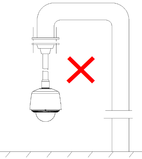

●吊装支架不适合室外使用,因为吊装支架与固定吊板之间有缝隙,密封不好易导致雨水倒灌。如一定要采用吊装,建议采用专用室外防水吊装支架。

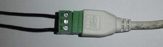

防水·电源及其他接口防水

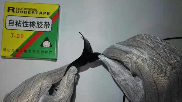

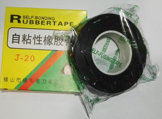

工具准备:自粘性橡胶带,作用为线缆接口防水。
准备工作:接好设备电源,拧紧接头螺钉。
防水处理操作步骤:

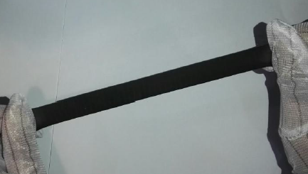

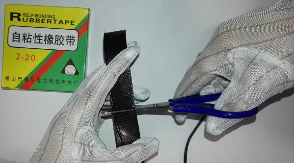

步骤1 根据需要缠绕的区域剪一段长度适中的防水橡胶带。
步骤2 撕掉防水橡胶带的隔离膜。

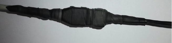

步骤5 将防水橡胶带拉长至原长度的200%左右。

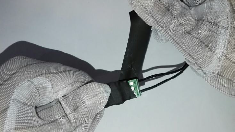

步骤6 将防水橡胶带以半搭式缠绕在需要做防水的接头上,需覆盖住接口上下部分各至少3厘米为宜。
左右滑动查看
防水橡胶带缠绕完成:

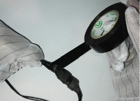

防水·电源及其它接口绝缘
●绝缘处理是在防水处理结束后,使用绝缘胶带再进行一次覆盖缠绕。
●使用绝缘胶带,仿照防水橡胶带的缠绕方式,在表层增加一层绝缘胶带。
