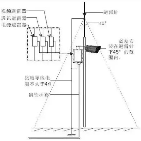

产品采用避雷措施,可有效防止6000V以下的瞬时雷击、浪涌等各类脉冲信号对设备造成的损坏。
防雷·监控设备安装注意措施
1.信号传输线必须与高压设备或高压电缆之间保持至少50米的距离,布线尽量选择沿屋檐下走线。
2. 对于空旷地带必须采用密封钢管埋地方式布线,并对钢管采用一点接地,禁止采用架空方式布线。
3.在强雷暴地区或高感应电压地带(如高压变电站等),必须采取额外加装大功率防雷设备以及安装避雷针等措施。
4.室外装置和线路的防雷与接地设计必须结合建筑物防雷要求统一考虑,并符合有关国家标准、行业标准的要求。
5.系统必须等电位接地,接地装置必须满足系统抗干扰和电气安全的双重要求,并不得与强电网零线短接或混接。系统单独接地时,接地阻抗不大于4Ω,接地导线截面积必须不小于16mm。
防
雷
安
装
示
意
图
