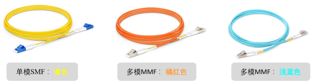

光纤分类
光纤传输的常用波长有:850、1310、1490、1550nm,按照光纤传输光信号模式分为单模光纤(SMF)和多模光纤(MMF):
单模光纤:只能传输一种模式的光,适用于长距离传输。
多模光纤:可以传输多种模式的光,适用于机房内等短距离传输。

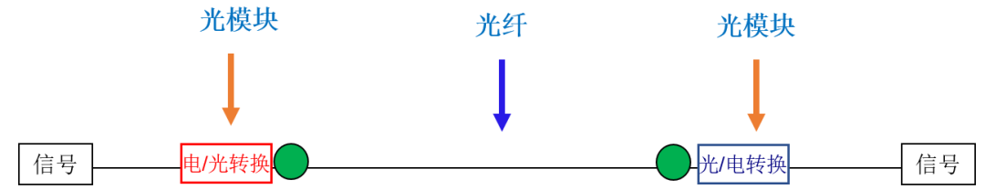

光模块
负责进行光电转换,发送端把电信号转换成光信号,通过光纤传送后,接收端再把光信号转换成电信号。常见的光模块速率:155M(百兆)、1.25G(千兆)、 10G(万兆)、40G。

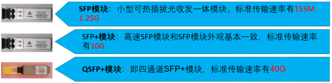

光模块类型
光模块分类

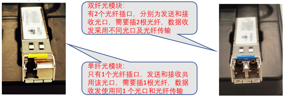

单纤光模块
双纤光模块

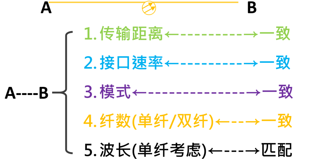

03
再次,看看光模块配对原则
光模块配对原则
上图方法,内置光模块的设备同样适用哦~!

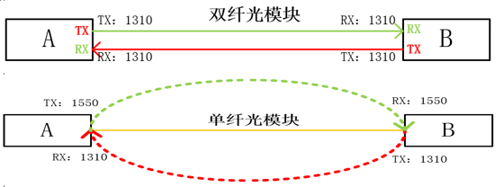

由于光模块进行传输数据时分为发送和接收两个方向,双纤光模块通过不同的端口区分,单纤光模块通过不同的光波长区分,如下。
因此在使用单纤的光模块时,两端光模块的波长要匹配,即TX/RX相反。
总之:
双纤光模块,两端同型号
单纤光模块,两端光模块波长TX和RX相反,其他一致。
单项光模块咱给大家举个例子:海康单纤模块,型号上标识的波长都是发送波长,如HK-SFP-1.25G-20-1310,表示发送波长1310nm,接收波长1550nm。和它配对的模块是HK-SFP-1.25G-20-1550。

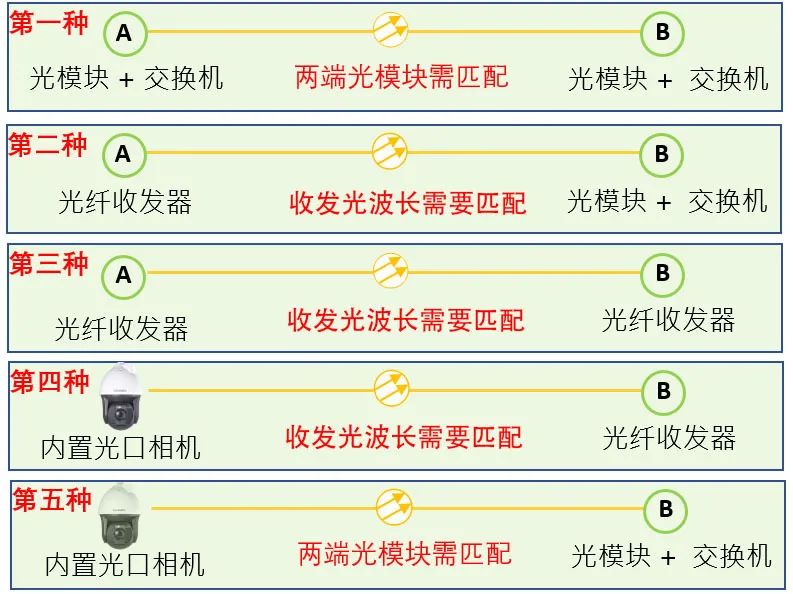

最后,看看光模块组网方式
光模块组网方式
