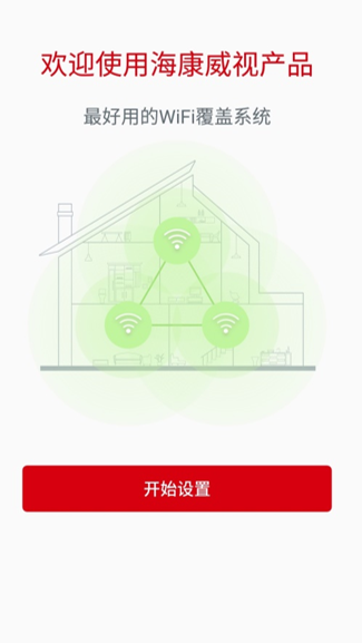

步骤三
点击“开始设置”,根据快速配置向导即可配置设备上网。

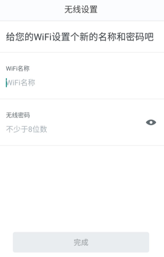

修改WiFi名称和无线密码
点击完成,即可完成配置
快速设置完成。Android手机会自动重连至您修改后的无线网络,苹果手机请手动连接至您修改后的无线网络。之后,您可以尝试上网啦~

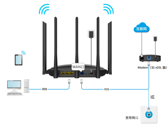

步骤1
用网线将电脑接到路由器的 1、2、3/IPTV 任一接口,WAN口接互联网。
注意:3/IPTV 接口默认为 LAN 口。路由器启用 IPTV 功能后,仅作为 IPTV 口连接机顶盒。

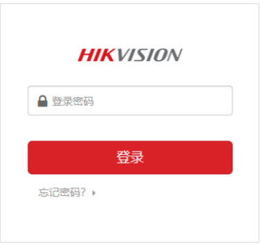

输入登录密码,点击“登录”。

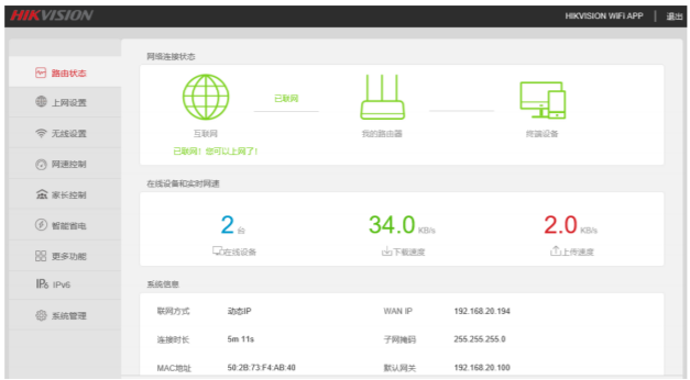

步骤4
登录管理页面进行配置

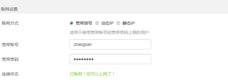

选择“路由器模式”:作为路由器使用,让家里的网络设备连接上他可以上网。在对应联网设置里三种模式:“宽带拨号”、“动态IP”、“静态IP”,下面我们说说三种模式配置方法。

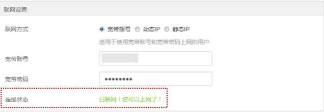

“宽带拨号”模式:网络供应商提供了可以上网的宽带账号和宽带密码时,您可以选择此联网方式。
当设备wan口直接连接到您的宽带网口,或者您的“猫”不支持路由拨号功能的时候,选择这个模式,输入您的宽带账号密码,连接即可上网。
Tips:稍等片刻,当连接状态显示“已联网!您可以上网了!”时,您可以尝试上网了。

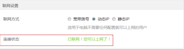

选择“动态IP”模式:
网络供应商没有提供可以上网的宽带账号和宽带密码,也没有提供可以上网的 IP 地址、 子网掩码、默认网关、DNS 服务器等上网信息时,您可以选择此联网方式。或者,如果您家里已经通过路由器上网,此路由器作为新增路由器使用时,也可以选择此联网方式。
联网方式选择为“动态IP”,此时设备自动从上级“猫”或者“路由器”直接获取IP地址等等参数信息,设备自动联网。

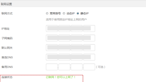

选择“静态IP”上网:
网络供应商提供了可以上网的 IP 地址、子网掩码、默认网关、DNS 服务器等上网信息时, 您可以选择此联网方式。或者您接的上级“猫”或“路由器”没有开启自动分配IP功能时,也可以选择此方式,固定IP让此路由器联网。
输入固定IP地址,子网掩码,默认网关,首选DNS,正确输入之后,稍等一会儿,设备提示“已联网!您可以上网了!”即可。
Tips:备用DNS可以不填。

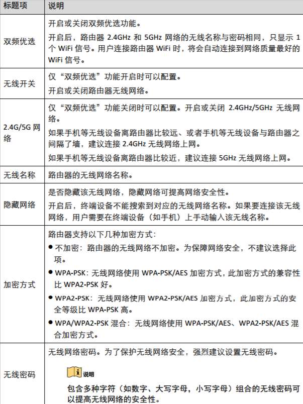

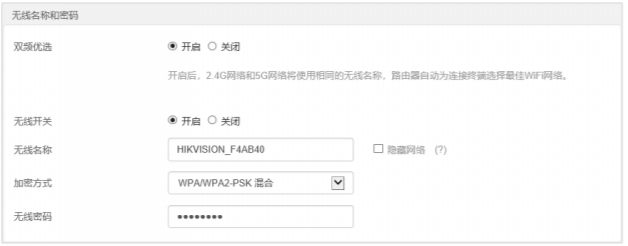

无线配置,配置路由器WiFi。
进入页面:点击「无线设臵」。
在这里,您可以设臵无线基本参数,包括开启/关闭无线网络、修改无线名称、设置无线密码等。
参数说明:
根据您的网络使用需要配置对应的WiFi参数即可,可以选择双频WiFi自动择优选择,也可以设置隐藏WiFi需要手动输入才可以连接等等功能。
Tips:如果家里有使用仅支持2.4G的设备,例如萤石的仅支持2.4G WiFi无线摄像头等,那么建议不要开启无线优选,手动去设置选择2.4G WiFi哦。
