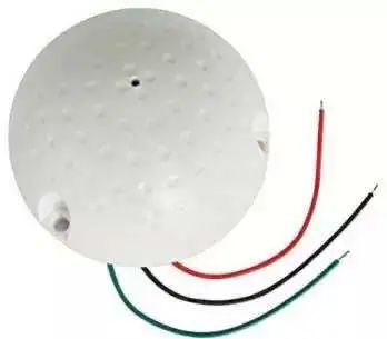

拾音器主要用于采集音频,监控拾音器一般由一个麦克风音头加上放大输出电路组成,所以拾音器一般需要单独供电,电路的设计和采用的芯片不同对音质有较大影响。

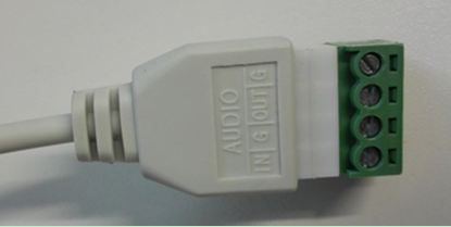

绿头接口

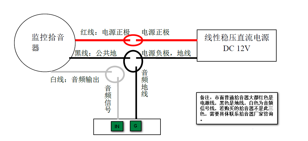

此类接线比较简单,普通的拾音器一般有三根线,一般是信号线、电源正极,电源负极。
方法如下:
A)音频信号线接IN
B)电源负极接地G
C)电源正极接拾音器的供电电源正极
这种拾音器的音频线可以单独或者同时接左/右声道,监控拾音器公共地接音频地,现在主流的网络摄像机都采取此种接线方式。

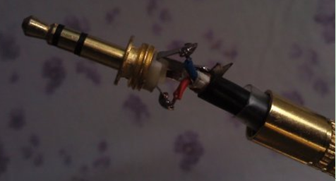

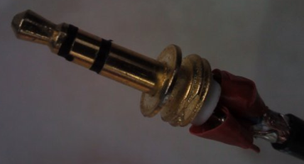

我买的拾音器不是3.5mm的音频头怎么办?我的拾音器还能接入摄像机吗?
康康这就来教你如何自制3.5mm标准头的方法。

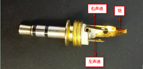

首先我们先来看下3.5mm音频头的内部:
中间两片短的触点是左右声道,长的是地线。
单声道接法:
单声道接法是我们最常使用的接线方法,只需将拾音器的信号线与接头的左右声道连接到一起即可,拾音器的电源负极与“地”相连,再给拾音器供电即可。
左右声道(双声道)接法:
双声道可以接两个拾音器,只需将两个拾音器分别接在左右声道上,即可实现左右声道音频同时输入。需要注意的是,在预览回放中,左右声道的声音是混在一起无法分开的。
接线完成后需要做绝缘处理,有条件的话使用热缩管,也可以用绝缘胶布包裹
