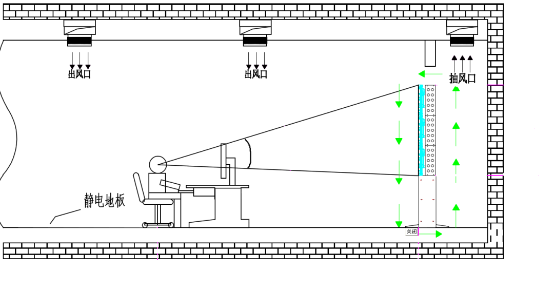

3、送风管道
使用中央空调的情况下,拼接墙前厅和背面维护通道的冷气送风管道应设计成同一条管道出风和回风;

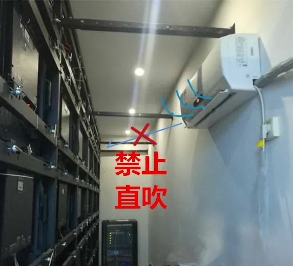

4、空调出风口方向
出风口应与拼接屏平行或背着屏体方向,严禁对着屏体正面或背面直吹,以避免屏幕内外冷热不均匀而损坏或发生冷凝结露现象。

2、通风设备
LCD拼接屏前后应预留通风口或管道,保证大屏幕系统前后空气流通,维修通道要加抽风机不少于2个向室外抽风,保证大屏幕显示墙前后的空气循环对流,以避免大屏幕显示墙因湿度过大发生结露现象。
