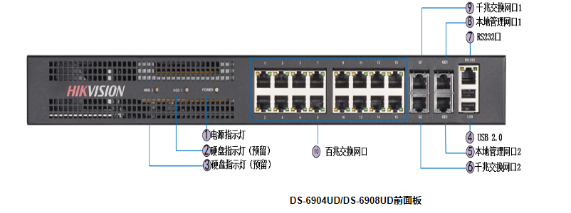

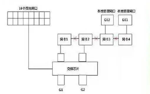

四张网卡GE1、GE2,G1和G2相互独立且不通,G1和G2交换芯片做桥梁,与16个百兆网口互通。

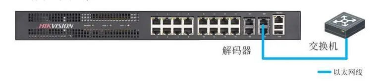

GE1做管理网口
GE1做管理网口,外接核心交换机要牢记。
G1和G2请慎接
G1和G2为千兆网口,没有特别需求勿去接。
16网口如何用
GE1和16口交换机同时接核心交换机,16口就可以正常使用(受带宽限制,一般接摄像机)。

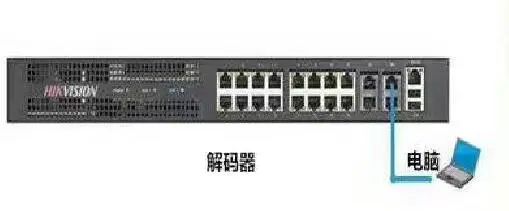

电脑直连解码器时,不要使用IP地址192.0.0.65/66/67,避免和内部IP冲突。

16网口为百兆交换机,G1和G2不要同时接,会环路哦~
