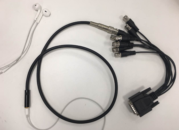

DB15口转BNC口输出声音
解码器接口板左边有音频输出接口。
AUDIO OUT 1-8 表示音频输出口1-8通道
出厂设备会自带转接头,在转接头BNC接口处接入音响。
可以采用BNC母头转3.5mm转接头,自己测试使用:
BNC头子上有数字编号表示音频通道

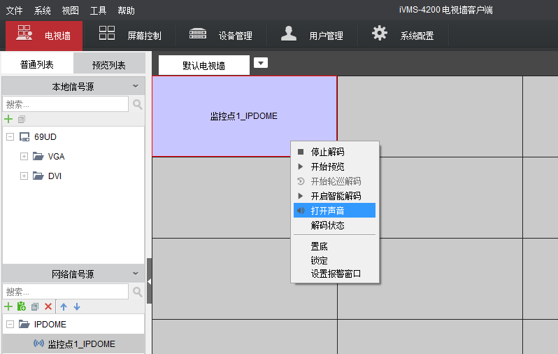

拖监控点上墙,鼠标窗口右键打开声音

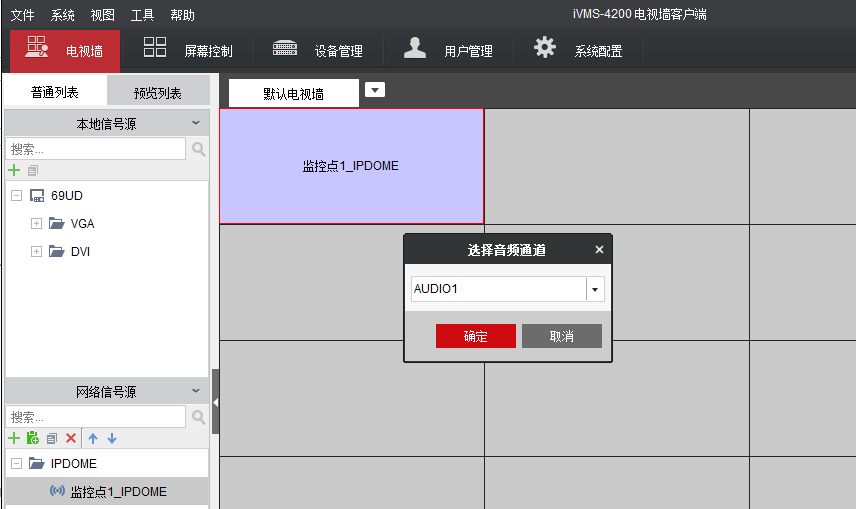

选择对应的音频口,点击确定后,客户端右下角提示打开成功

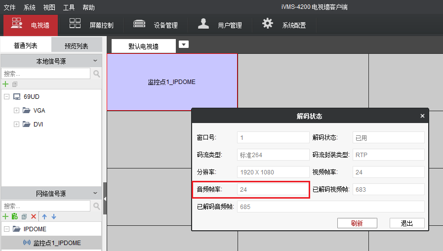

查看解码帧率,鼠标右键窗口查看解码状态,正常是音频帧率在24-25
注:音频输出口只能选择电视墙上的HDMI口对应的音频输出口。比如,电视墙上有HDMI1和HDMI2,则可以选择AUDIO 1和AUDIO 2。
