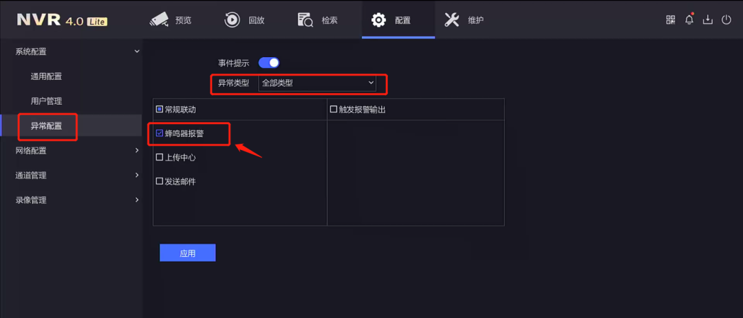

没装硬盘怎么能让录像机暂时不要报警?
NVR3.0 界面:
主菜单-系统配置-异常配置-异常类型,选择“全部类型”,将声音警告的钩取消掉,应用。
NVR4.0 Lite 界面:
配置-系统配置-异常配置-异常类型,选择“全部类型”,将蜂鸣器报警的钩取消掉,应用。

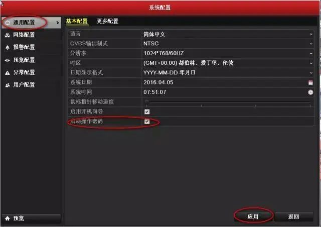

2

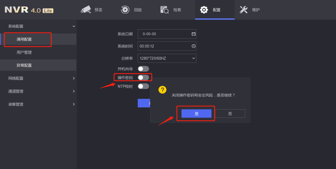

每次进操作菜单都要输密码很麻烦,怎么取消进菜单前的操作密码?
NVR3.0界面:
主菜单-系统配置-通用配置-基本配置,取消勾选启动操作密码,应用。
NVR4.0 Lite界面:
配置-系统配置-通用配置-基本配置,取消操作密码,点击是。
Ps:取消操作密码存在一定安全风险,请您根据您谨慎操作哦~

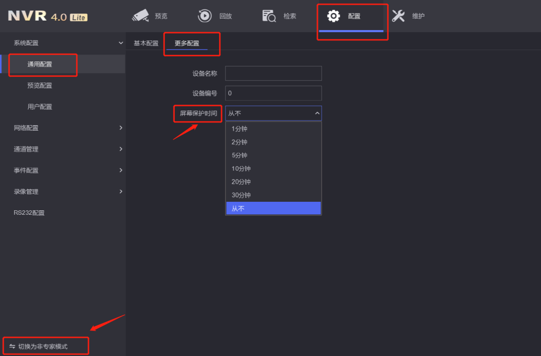

3
每次输完录像机密码,过一会再进菜单就要重新输入密码,这个间隔时间能不能设置长一点?
NVR3.0界面:
主菜单-系统配置-通用配置-更多配置-屏幕保护时间,可以选择不同的屏幕保护时间,在该段时间的空闲之后,系统自动注销,下次要进入菜单就要重新输入密码。该时间长度可以设置1分钟,2分钟,5分钟,10分钟,20分钟,30分钟,或者“从不”。“从不”就是输入一次密码之后永远不自动注销。
NVR4.0 Lite界面:
切换到专家模式,配置-系统配置-通用配置-更多配置-屏幕保护时间。

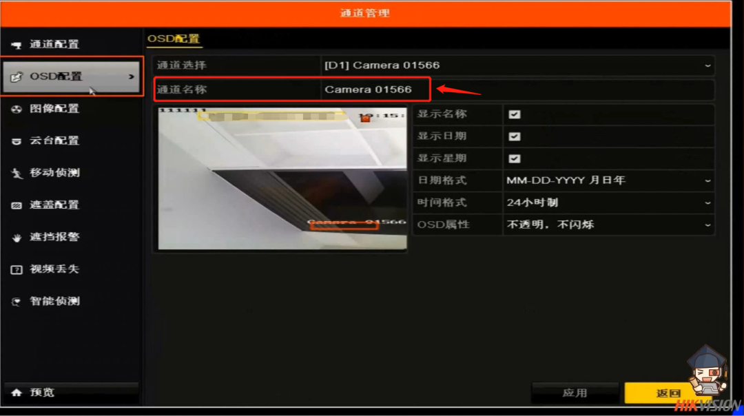

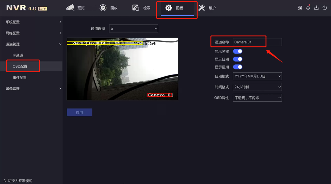

在哪里修改视频通道的名称?
NVR3.0 界面:
主菜单-通道管理-OSD配置-通道名称
NVR4.0 Lite界面:
配置-通道管理-osd配置-通道名称

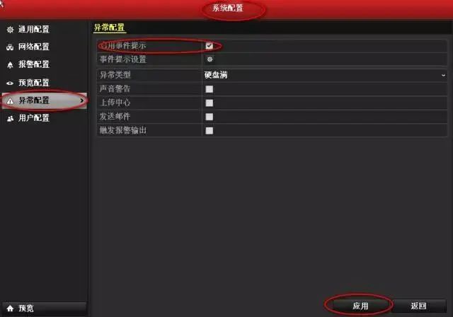

画面左下角有个黄色感叹号是什么,能不能取消?
画面左下角出现三角形感叹号的图标是NVR3.0界面的事件提示标志,点击感叹号会提示是什么类型的事件发生了,例如移动侦测,网络断开等。
如果要取消这个提示,进入主菜单-系统配置,异常配置,将启用事件提示的钩取消掉,应用。

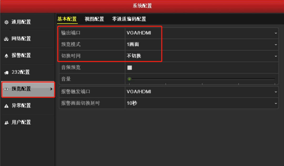

6
显示器上如何设置多画面轮巡显示?
NVR3.0界面:
主菜单-系统配置-预览配置-基本配置,选择对应的输出端口,预览模式根据需要选择画面分割数,切换时间即画面轮巡时间。
NVR4.0 Lite界面:
切换到专家模式,配置-系统配置-预览配置-基本配置。方法与3.0界面一致。
例如设置输出端口为HDMI,预览模式四画面,切换时间10秒。即HDMI显示器上将做4画面分割,每10秒切换到下一屏四个画面。

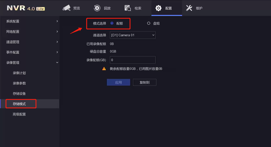

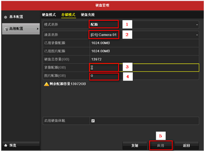

如何给不同的通道设置不同的录像存储空间?
NVR3.0:
进入主菜单-硬盘管理-高级配置-存储模式,选择配额模式,选择对应的通道,输入分配给该通道的录像配额大小。
NVR4.0 Lite:
切换为专家模式,进入配置-录像管理-存储模式,选择配额模式,选择对应的通道,输入分配给该通道的录像配额大小。

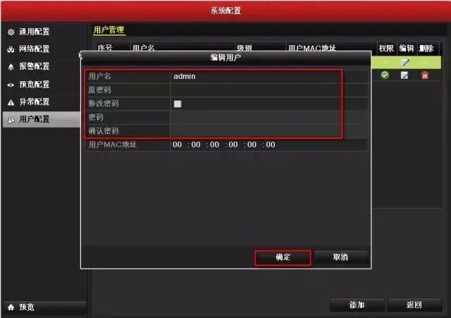

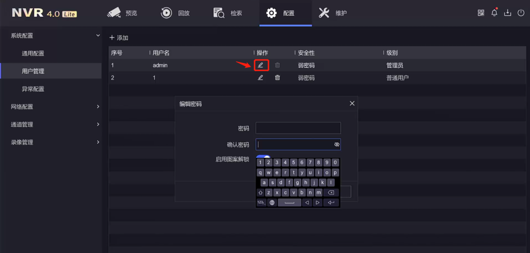

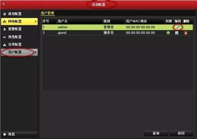

在哪里修改录像机的管理员密码?
NVR3.0:
主菜单-系统配置-用户配置,选中管理员,点编辑,输入原密码,修改密码打钩,输入新密码,确认新密码,确定即可。
NVR4.0 Lite:
配置-系统配置-用户配置,选中管理员,点编辑,输入原密码,修改密码打钩,输入新密码,确认新密码,确定即可。

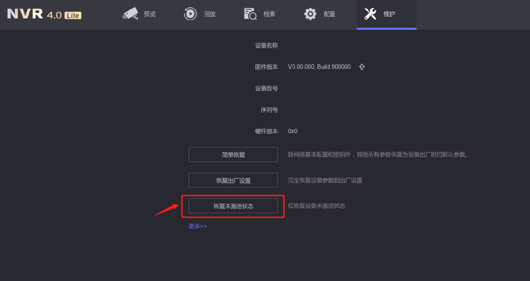

9

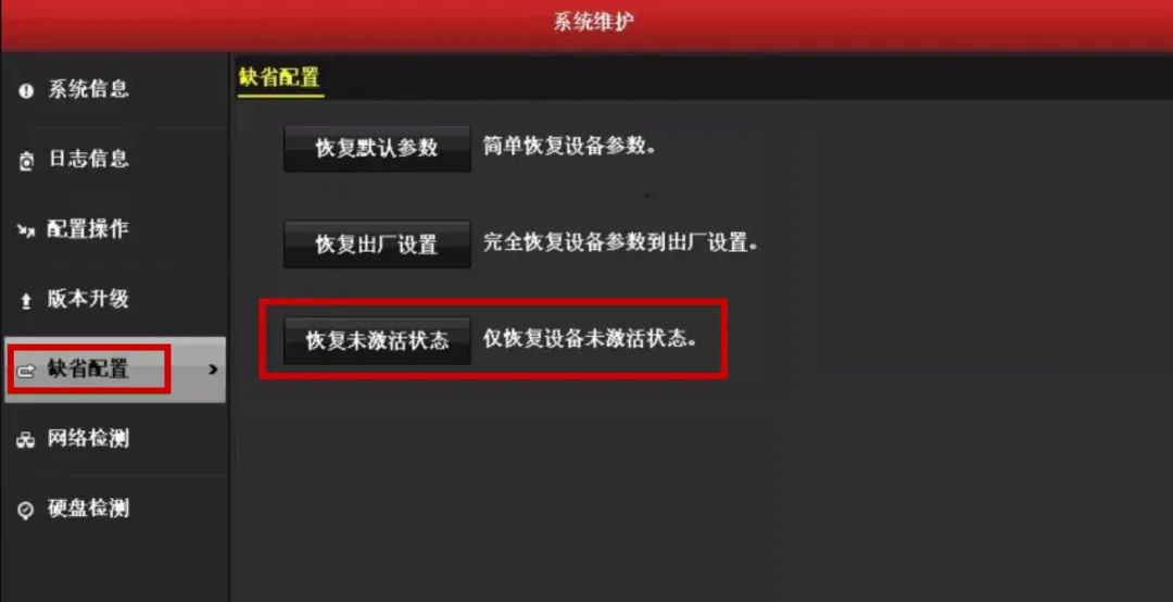

忘记录像机的登录密码,但是手势密码能进入录像机,如何重新设置录像机登录密码?
NVR3.0:
在登录界面,切换用户,进入主菜单-系统维护-缺省配置 ,恢复到未激活状态后重新激活设备设置密码即可。
NVR4.0 Lite:
在登录界面,切换用户,进入维护,点击“恢复未激活状态”,恢复后重新激活设备,设置密码即可。

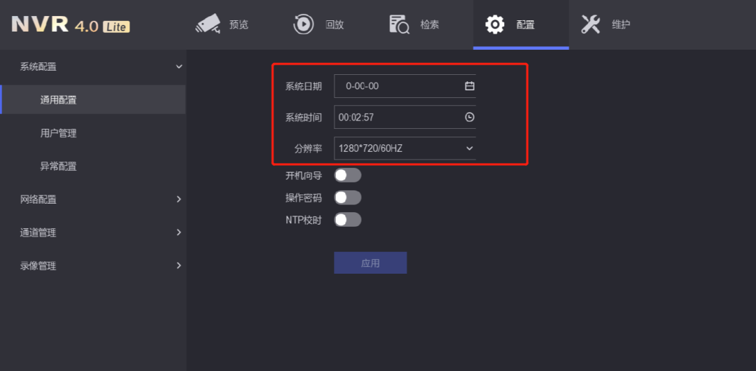

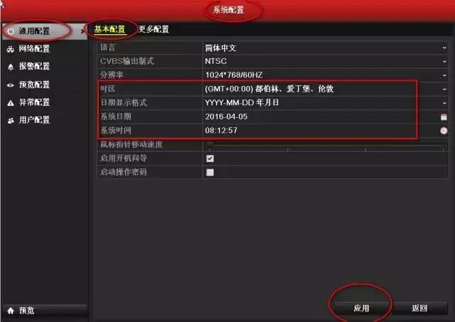

录像机显示的时间不对,哪里改呢?
NVR3.0:
主菜单-系统配置-通用配置-基本配置,修改系统日期和时间,应用。
NVR4.0 Lite:
配置-系统配置-通用配置,修改系统日期和时间,应用。
