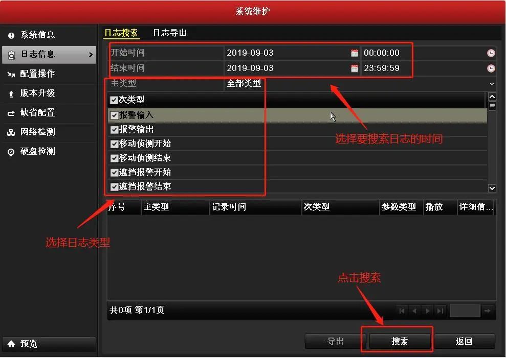

NVR 3.0界面
进入到录像机的主菜单—系统维护—日志信息,先选择开始时间和结束时间(哪个时间点开始没有录像的,选择前后2分钟的时间),主类型选择全部类型,次类型全部打钩,然后点下面的“搜索”按键。
举个例子
2019/9/03日,14:00—15:00没有录像,那我们搜索日志的时候,开始时间选择2019/9/03日 13:58分,结束时间选择2019/9/03日15:02分)。主类型选择全部类型,次类型全部打钩,然后点下面的“搜索”按键。

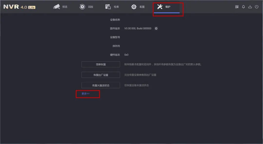

NVR4.0 Lite界面
维护——更多——日志信息,查找的方法同3.0界面是一样的。

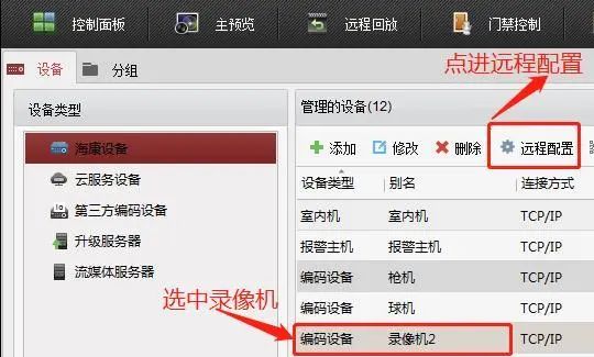

维护与管理-点击设备后面的远程配置(齿轮)-系统-日志查询
2.X版本4200客户端:
设备管理里面,选中录像机,点进远程配置——基本参数——系统——系统维护——日志里面选择时间和主类型,次类型,然后点“查找”。
通过上述方法查找并分析系统日志中是否有关机、校时、硬盘被格式化、异常等日志信息。

● NVR3.0界面可以进入主菜单—系统维护—硬盘检测—坏道检测—选择全部区域,检测。● NVR4.0 Lite界面取消了硬盘检测功能,需网页访问录像机IP地址,进入配置—存储—存储管理—硬盘检测—坏道检测,进行硬盘坏道检测。如果检测出有坏道,建议更换硬盘。
