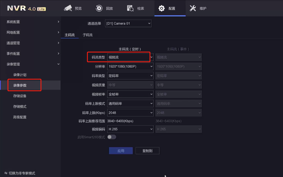

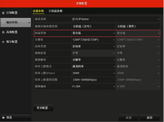

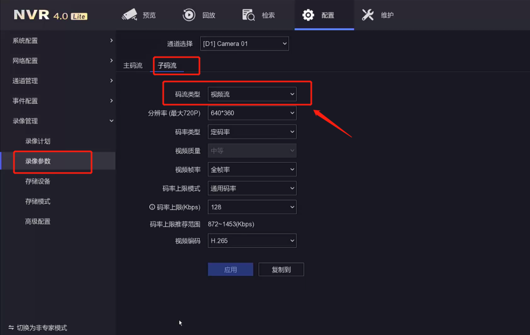

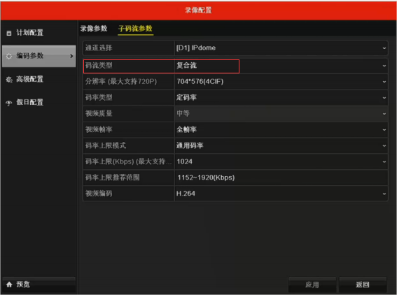

录像机预览没有声音
1、 确保NVR里相应通道的编码参数中视频类型是复合流;
NVR3.0
选择“主菜单 → 录像配置 → 编码参数”,选择录像参数和子码流参数,把“码流类型”设置成复合流
NVR4.0 Lite
选择“配置 → 录像管理 → 录像参数”,选择主码流参数和子码流参数,把“码流类型”设置成复合流

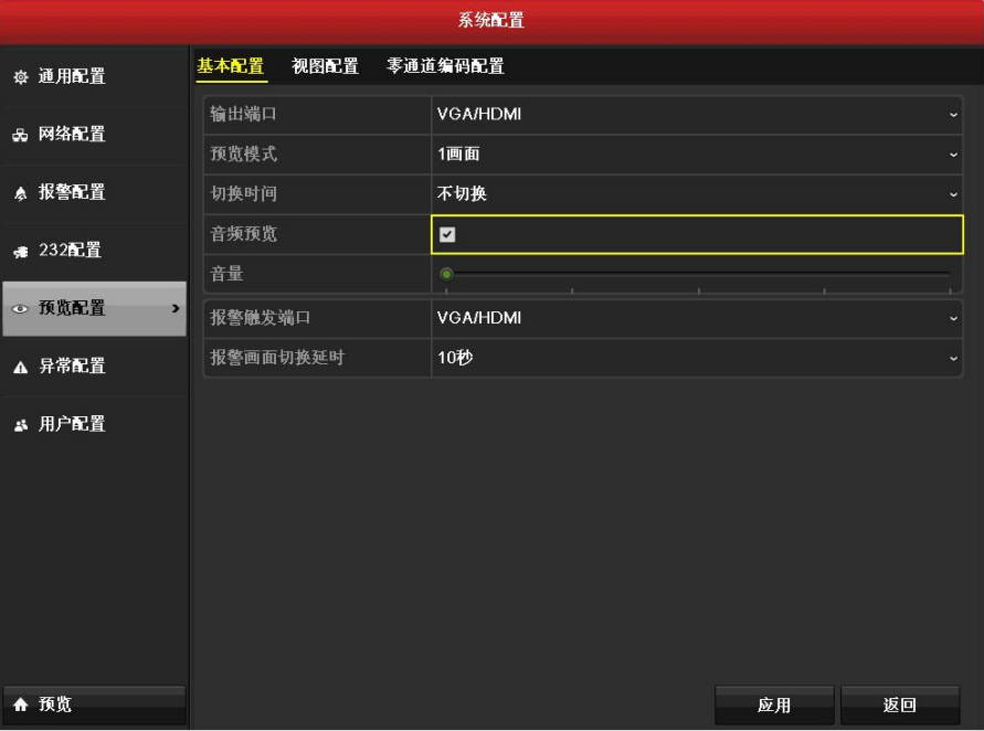

2、用IE浏览器访问一下NVR的相应通道,网页预览画面开启声音,确认是否有声音;
有声音
说明是本地显示器或音响的问题,音频实际已经传到了录像机;
优先排查音响,比如:检查接线是否正确、音响是否独立供电、有没有换过音响测试、NVR到音响的线有没有换过测试;

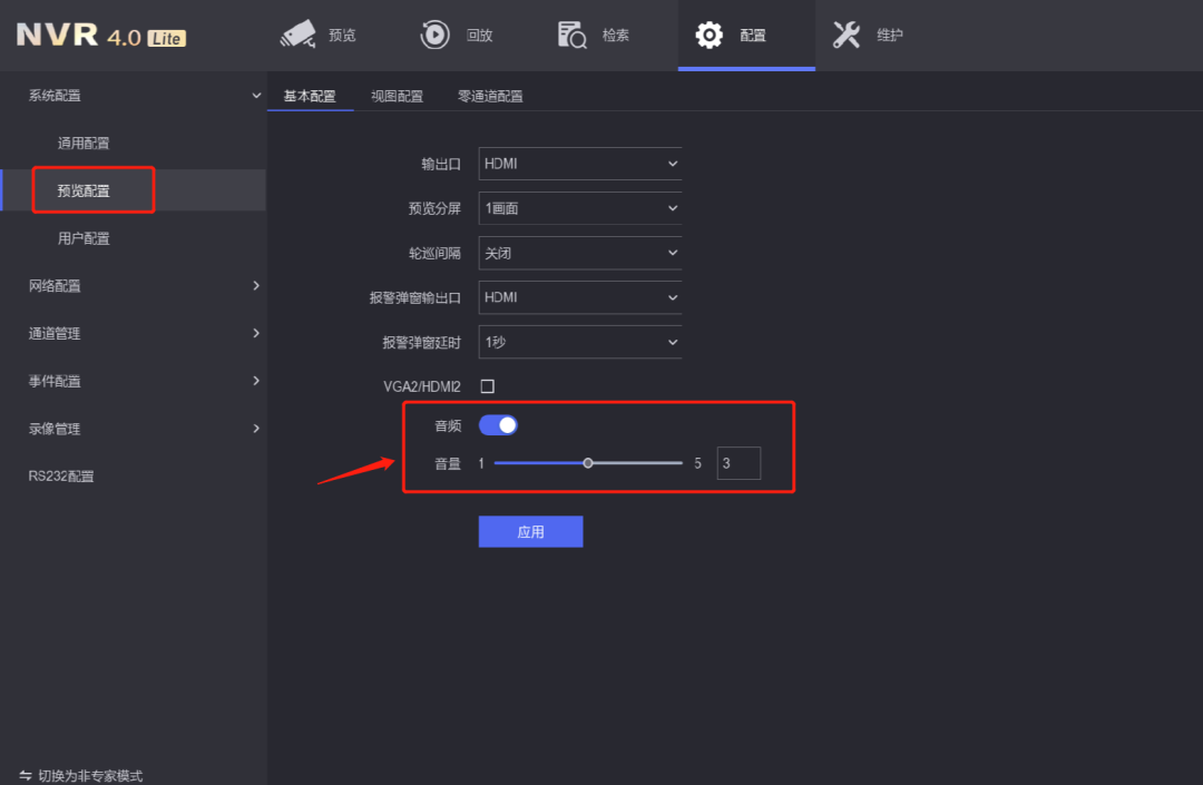

如果接了HDMI显示器,需要检查对应的HDMI输出口是否启用了音频预览。
NVR3.0
系统配置 → 预览配置→ 音频预览 打钩
NVR4.0 Lite
切换为专家模式,配置→ 系统配置 → 预览配置,开启音频并调节音量
特别留意:音频优先走HDMI口,如果通过HDMI接显示器,Audio Out输出口就不要接音响了。Audio Out口和VGA有关,因为VGA不传输音频,所以如果接的是VGA显示器,需要外接音响才能实现录像机本地听见声音。

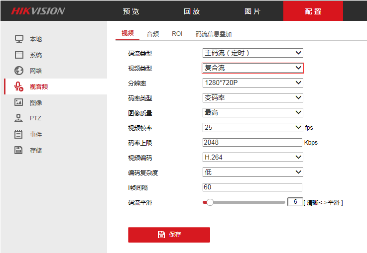

若为海康摄像机,网页访问摄像机的IP地址,输入用户名,管理员密码进入配置界面,选择配置 → 视音频 → 视频,视频类型设置成复合流。

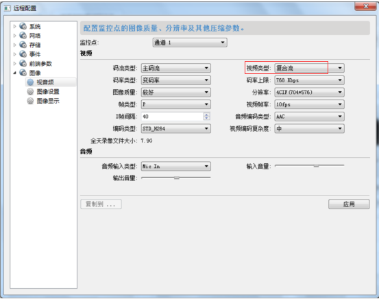

若为萤石摄像机,安装萤石工作室,访问摄像机的高级配置,选择设备管理 → 搜索到的局域网设备 → 图像 → 视音频 → 视频,视频类型设置成复合流。
若还是没有声音,确认摄像机是否可以正常拾音,如果摄像机有内置拾音器,频输入类型需要选择mic in。如果是外接的拾音器,需要检查拾音器连接和供电,音频输入类型需要选择line in。

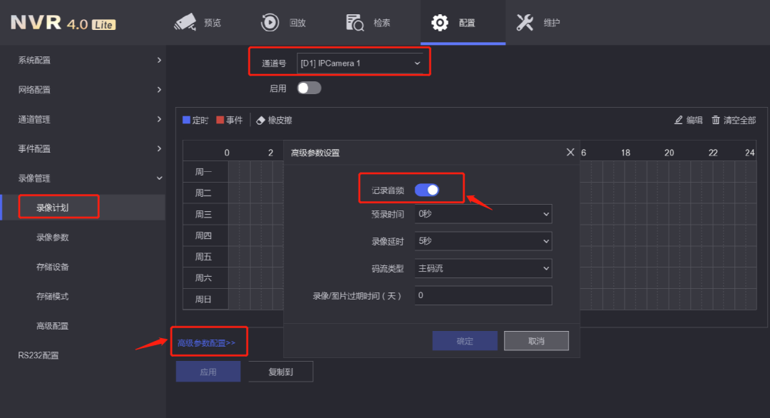

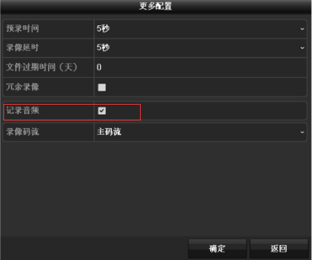

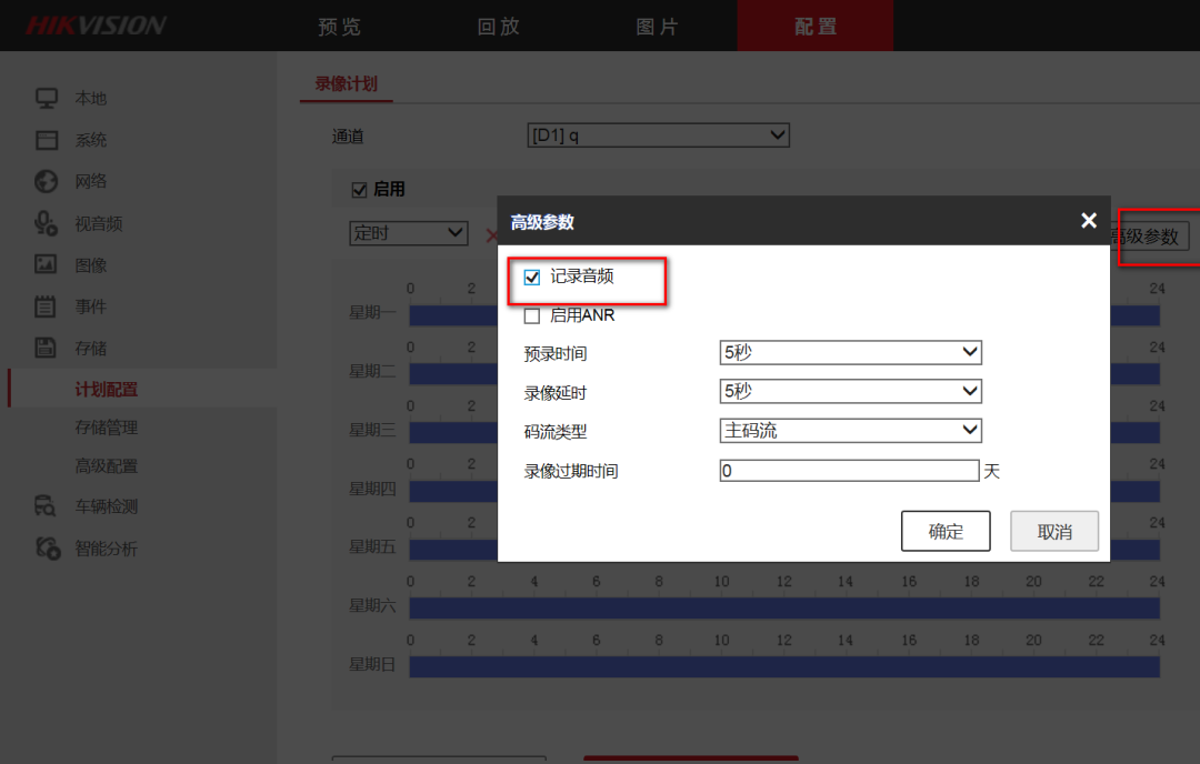

录像机回放没有声音
回放画面没有声音,优先确认是否开启了记录音频,其余和预览没有声音排查方法一致。
NVR3.0
选择“主菜单 → 录像配置 → 编码参数”,选择录像参数,“更多设置”的记录音频打钩。
NVR4.0 Lite
切换为专家模式,“配置 → 录像配置 → 录像计划→高级参数配置”,开启记录音频。
网页设置
进入“配置 → 存储 → 存储配置 → 录像计划 ”,将“高级参数”内的“记录音频”打勾。

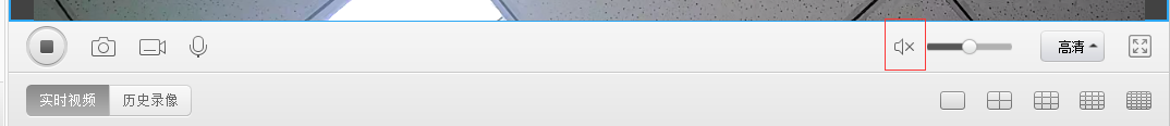

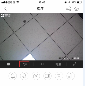

萤石云预览没有声音
1.检查预览画面在软件端是否开启声音,确保手机电脑端声音输出正常,音量不为零。
手机APP端
