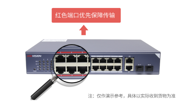

我们有时候在部分交换机上看到有部分网口上下有红色的粗线,这代表什么意思呢?
其实这些红色的端口,代表关键业务区域红口保障,例如重要视频区域(出入口、档案室、危险品仓库等)接入红色端口,优先保障传输,视频不丢帧不卡顿。
(注:DS-3E0108-E/DS-3E0318-E支持)
在同样的PoE监控摄像机接入的情况下,在理论情况上来看,8芯供电的线轮损耗比4芯要少10个百分点以上,损耗更低,传输距离更远,所以我们建议接入PoE交换机的网线,尤其接在红口的重要设备,用8芯网线传输。

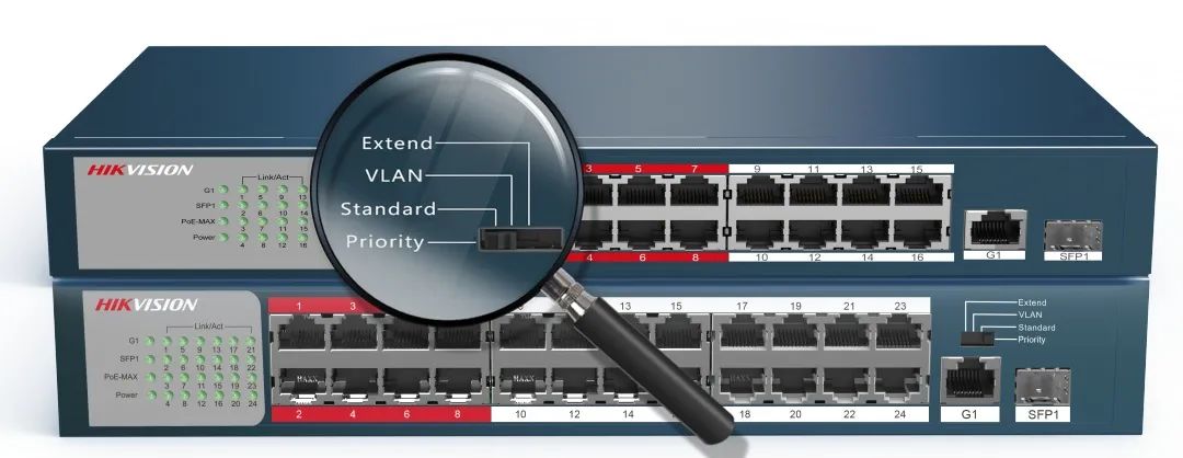

EXTEND等拨码开关的作用
01
EXTEND延长模式
如果将EXTEND的开关设置为ON,即可开启网线延长传输模式。海康IPC搭配使用超五类海康网线,可以延长至250米。
开启这个模式后,供电的功率会加大,但是网络传输的速度会变慢一点,对应网口速率会从100M降频到10M,但也不会出现卡顿的情况。
02
VLAN/Isolate端口隔离
此模式下,交换机的下联端口之间不能相互通信,但和上联口互通,提高安全性。
03
Standard标准模式
默认模式。此模式下,交换机作为普通非网管型交换机,所有端口之间可以互相通信。
04
prionrity红口保障
即前文介绍的红口保障功能。有的默认开启红口保障,有的需要拨码开启,根具体型号定。
