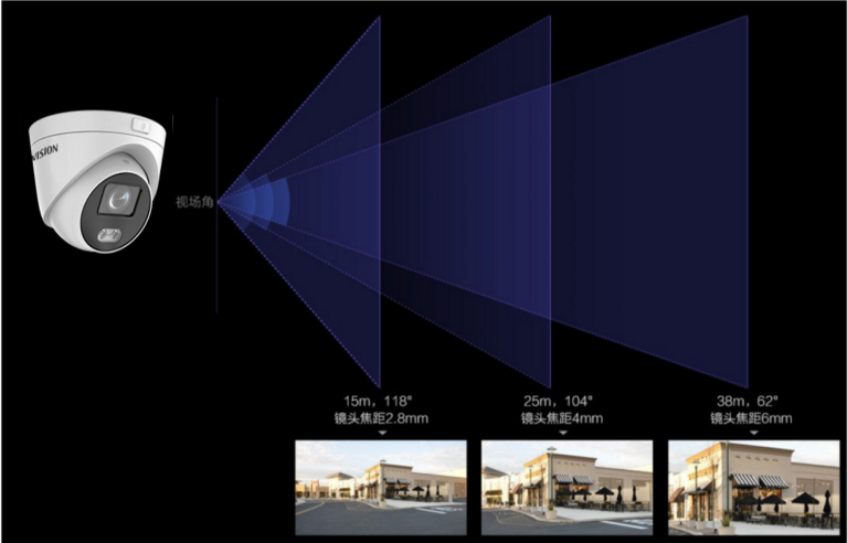

一个镜头从物理的角度来讲,焦距和视场角是一一对应的,一个确定的焦距就意味着一个确定的视场角。
焦距数值越小,视场角越大,所观察的范围也越大,但距离远的物体会分辨的不是很清楚;
焦距数值越大,视场角越小,所观察的范围也越小,只要焦距选择合适,即便距离很远的物体也可以看得清清楚楚。
焦距与视场角的关系
注意:每个设备的参数会有所差异,事例中设备的监控距离和视场角度不是统一值,仅供参考,具体以官网设备参数为准。

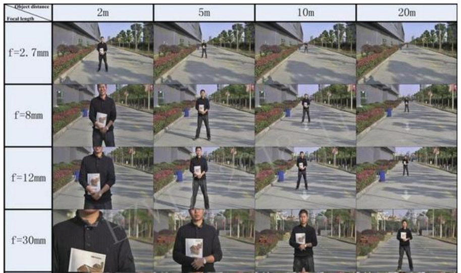

相同的监控距离,不同焦距下,设备成像效果图
综上所述,一个镜头想看的远又宽这个是无法实现的。且在选择镜头焦距时,应该充分考虑是观测细节重要,还是有一个大的观测范围重要,如果要看细节,就选择长焦距镜头;如果看近距离大范围的场面,就可选择小焦距的广角镜头。

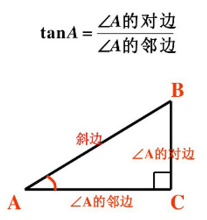

摄像头能够照射多宽的场景,利用三角函数公式,结合视场角,大致就可以估算出来。
摄像头的视野剖面为一个等腰三角形,三角形顶角为摄像头视场角,三角形高为监控距离,底边为视野宽度。

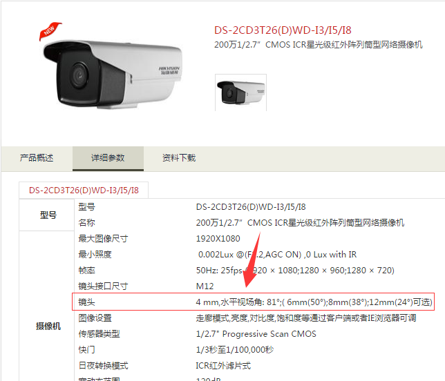

以DS-2CD3T26(D)WD-I3/I5/I8这款设备为例,视场角官网上有介绍,4mm镜头,其水平视场角为81°。
按照三角函数公式计算,顶角一半为40.5°,tan40.5°=底边一半/监控距离,结合前面监控距离的估算,如果以看清人体活动距离来算,监控距离16米,算下来整个底边的值就等于(2Xtan40.5°X16)≈27米。

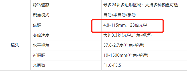

可变倍的相机的倍率经常说是4倍,20倍,23倍……,这个是啥意思啊?
在这我们也同样以举例的方式,我们一起来了解下吧!
我们可以参考DS-2DC4223IW-D这个型号,在官网中可以查询的到这款设备是23倍光学,4.8-115mm的焦距。
这款为什么就是23倍呢?23倍和焦距毫米数之间又有着什么样的关系呢?
其实就是焦距范围中的最大毫米数除以最小毫米数,得出来的结果就是变倍的倍率。那就是我们案例中115mm除以4.8mm,等于23,所以我们称之为23倍变倍倍率。
