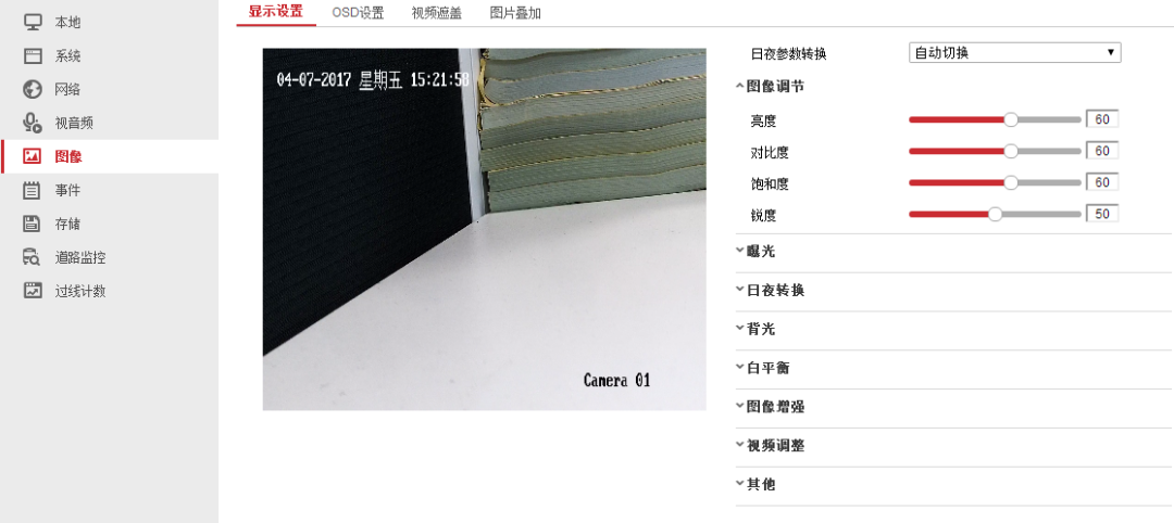

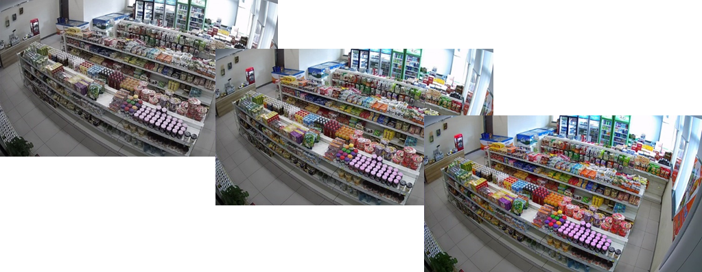

配置-图像-显示设置-图像调节

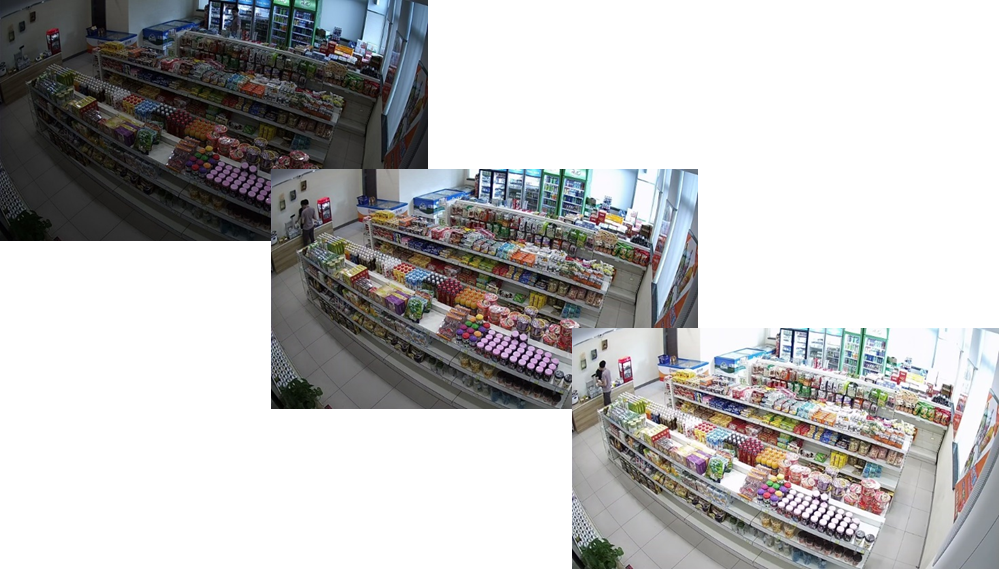

亮度
亮度:画面整体目标亮度
作用:调节图像的平均亮度,基准值
建议:白天过曝可以适当降低
注意:夜间不要进行调整!

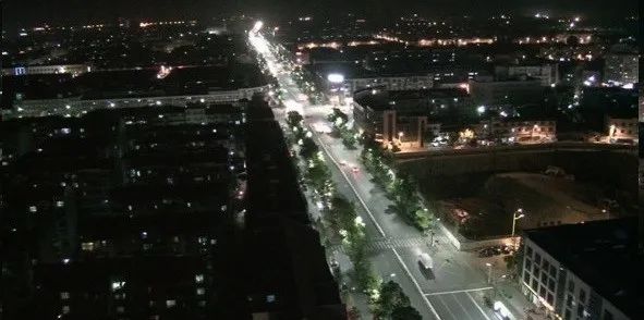

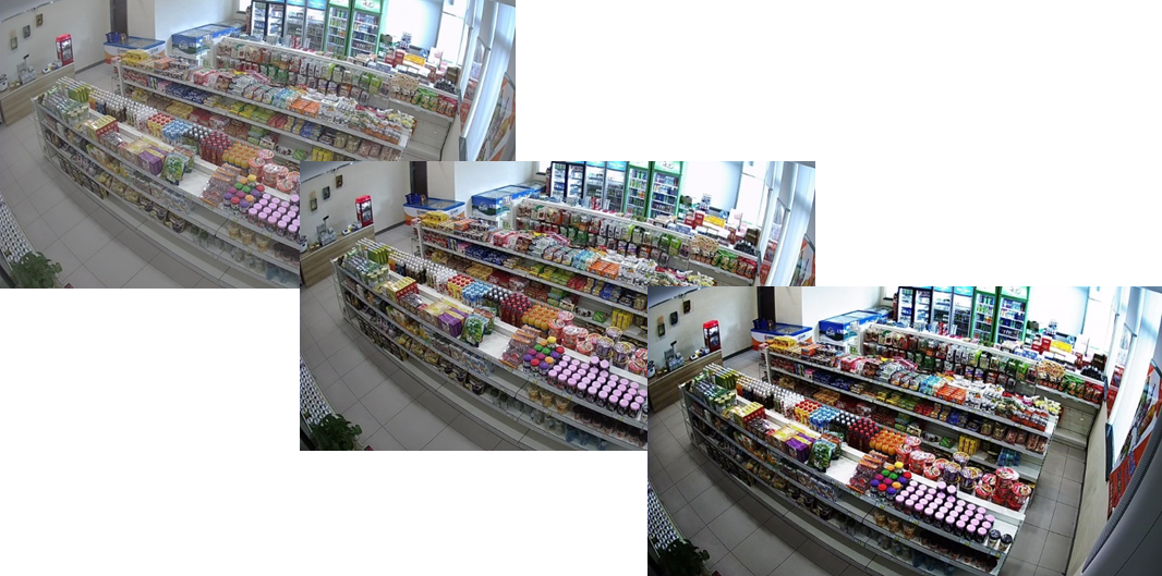

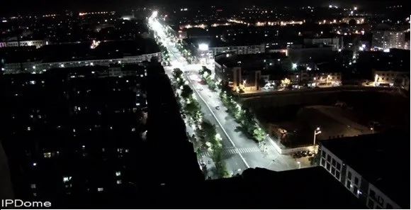

对比度
对比度:图像明暗中最黑与最白之间不同亮度层级的差异,差异范围越大代表对比越大,差异范围越小代表对比越小
作用:调节图像的通透性、层次
建议:画面发蒙可以适当提高,暗处过暗可以适当降低
对比度较高,夜晚偏暗
饱和度
饱和度:色彩的纯度,纯度越高,表现越鲜艳,纯度较低,表现则较淡
作用:调节图像色彩的浓郁程度
建议:保持出厂默认即可
锐度
锐度:反映图像平面清晰度和图像边缘锐利程度的一个指标
作用:调节图像边缘的清晰程度
建议:亮度足的场景可以适当提高提升细节,亮度不足的场景建议降低改善噪点
注意:
锐度调高,图像平面上的细节更高,看起来更清楚。但是过高的锐度会使得图像失真,物体边缘会有锯齿,同时也会增加噪声。
白平衡
白平衡:在不同的光线色温下,都能将白色物体还原为白色
作用:对图像的色彩进行校正
建议:通常建议使用自动白平衡模式
特殊光源选择对应光源的白平衡模式
大面积单色场景使用锁定白平衡模式
