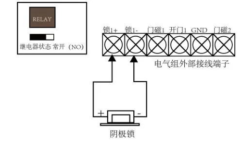

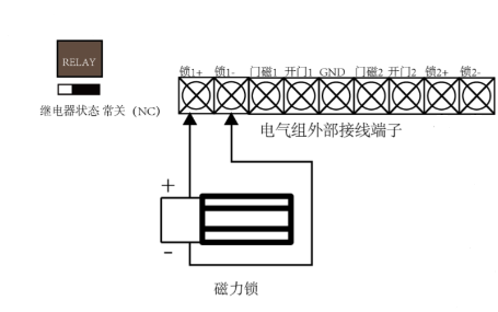

1.接锁
门禁主机在主板下面会有一排外部接线端子,我们的接线一般都是接在外部端子上,此时,电锁不需要外接电源,但是电锁正负极和门禁主机接线端子正负极一定要对应:
A.接常闭锁(阳极锁/磁力锁/电插锁)首先要将继电器状态选择为NC(26主机出厂默认是NC),磁力锁+和-分别对应接门禁端子锁1+和锁1-。
B.接常开锁(阴极锁),首先将继电器状态选为NO,将电锁正负极分别对应接锁1+和锁1﹣。

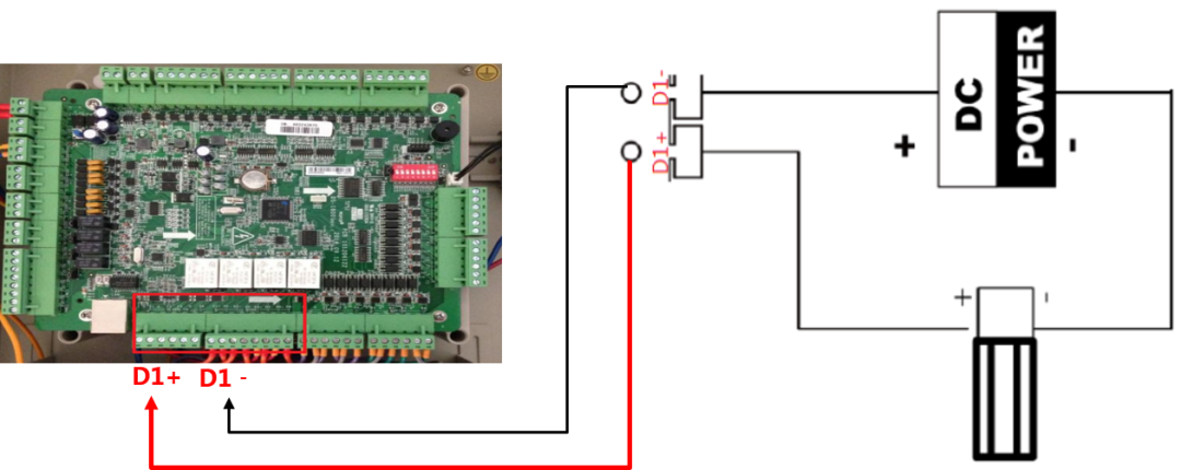

若磁力锁/阳极锁接门禁主机裸板(电锁需要外接12V电源 ):
磁力锁正极接门禁主机裸板D1+ ,锁负极接锁电源负极,锁电源正极接门禁主机裸板上的D1-。

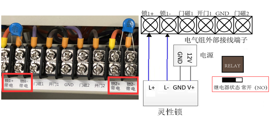

C.接灵性锁,首先将继电器状态选为NO,灵性锁的V+、V-(或GND)接12V电源常供电,再将灵性锁的L+、L-分别接入锁1+、锁1-,正负端子一定要对应。
注意:门锁动作时间需要配置成1S,默认是5S,5S情况会出现开门进入,在5S内关门,灵性锁的锁舌可能会出现不断伸缩的情况现象。

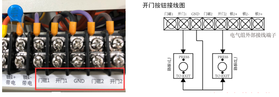

2.接开门按钮
26系列门禁主机开门按钮只需将开门按钮两端接入即可。
开门按钮:通常为常开信号
开门按钮接线:“press”接“开门”,“to exit”接“GND”

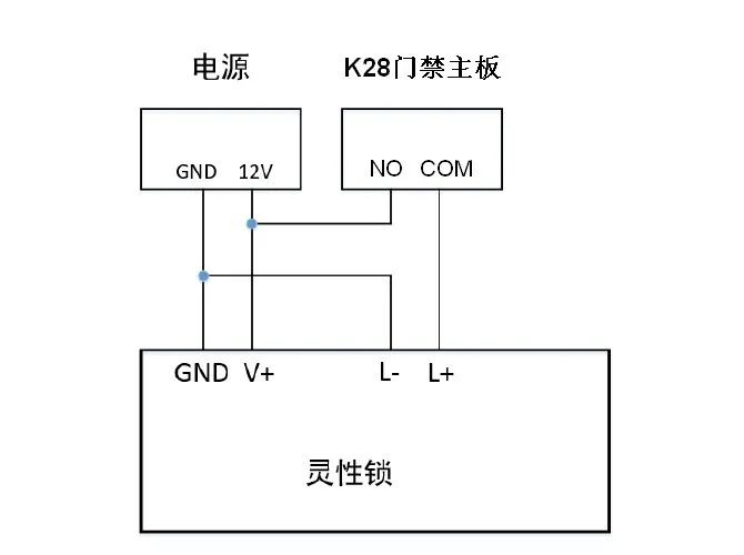

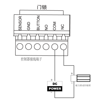

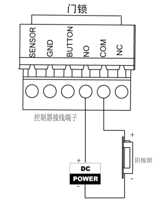

K28系列主机及K1T系列一体机
1.接锁
A. 接常闭锁(阳极锁/磁力锁),要接门禁的NC和COM
B. 常开锁(阴极锁),要接门禁主机的NO和COM
注:K28系列的门禁主机接电锁,一定要外接电源供电,接线时电源负极和电锁负极相接,其他两端对接门禁主机的电锁端子任意两端即可。
C. 灵性锁接线,首先将灵性锁的V+、V-接12V电源常供电,再将灵性锁的L+、L-接门禁主机的NO和COM端子,需要外接12V电源。

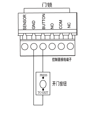

2.接开门按钮
开门按钮接线,不需要外接电源,开门按钮两端接在门禁主机的BUTTON和GND即可
