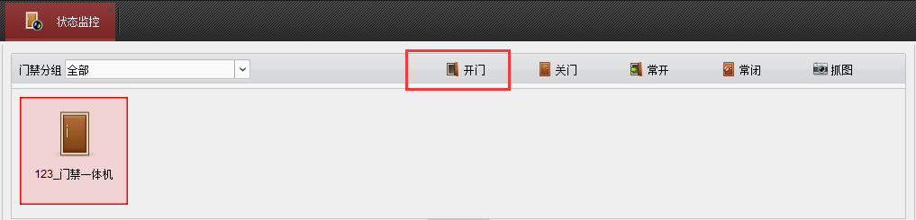

01 / 开门按钮或者通过4200状态监控远程
都无法开门,判断为接线问题:
1、检查门锁接线:
判断门锁接线是否正常,我们可以通过开门按钮能否开门或者通过4200状态监控远程能否开门判断门锁接线是否正常,如下图所示:

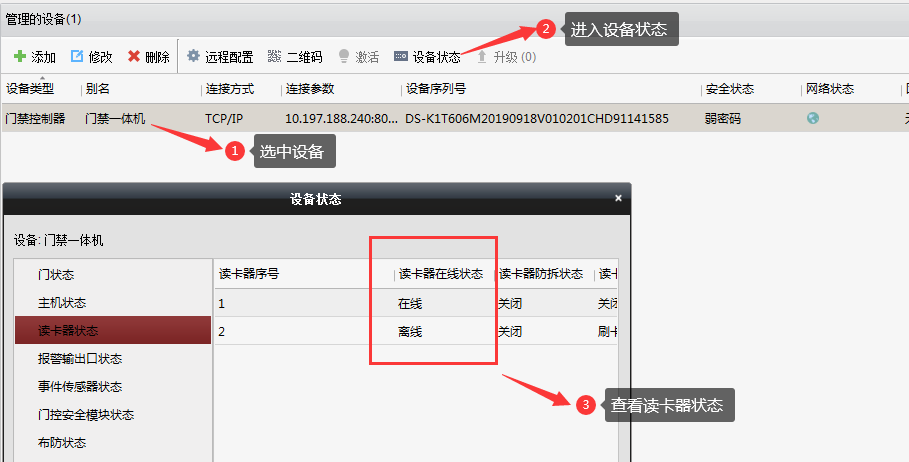

注:读卡器在线状态查看,仅限读卡器485方式接入,韦根方式接入的读卡器无法查看是否在线。

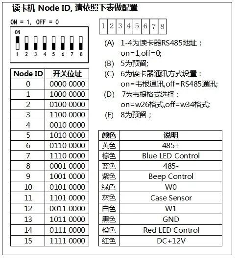

当读卡器使用韦根方式接线时,检查是否将读卡器拨码盘第6位拨为ON(若读卡器只支持韦根方式接入则忽略),门禁主机为多门门禁主机时,韦根读卡器需要接在指定门的读卡器韦根接头上;当读卡器使用485接线且主机为多门门禁控制器时,检查读卡器拨码是否相同,如图所示:

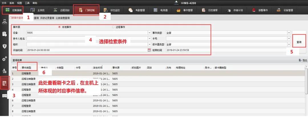

可通过事件报错来进一步判断无法开门原因,事件查询方法:
若查询不到事件信息,可通过以下步骤排查:

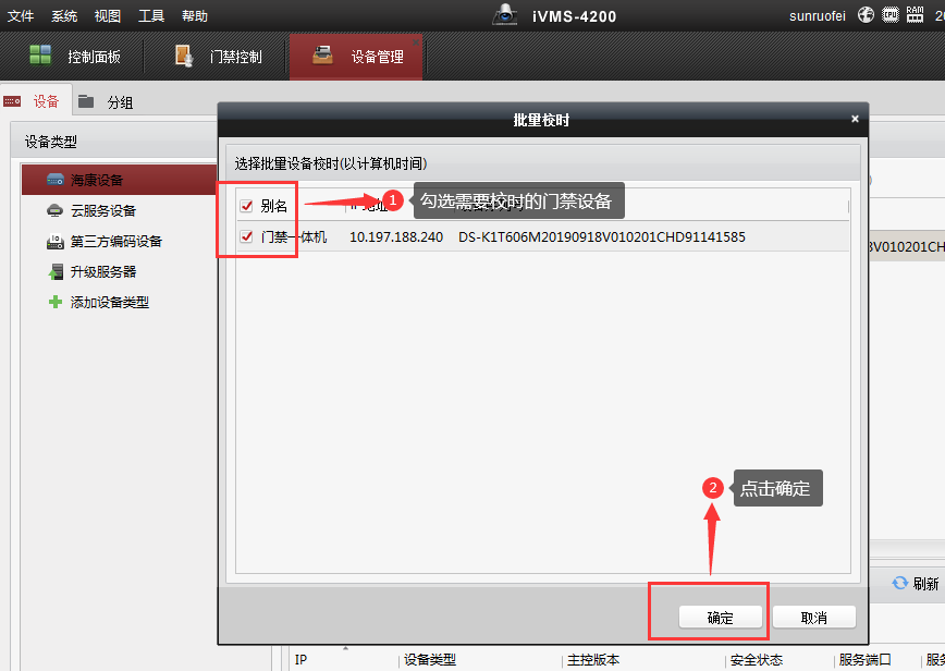

1、设备系统时间与电脑时间是否一致,可通过4200对门禁设备批量校时,方法如下:

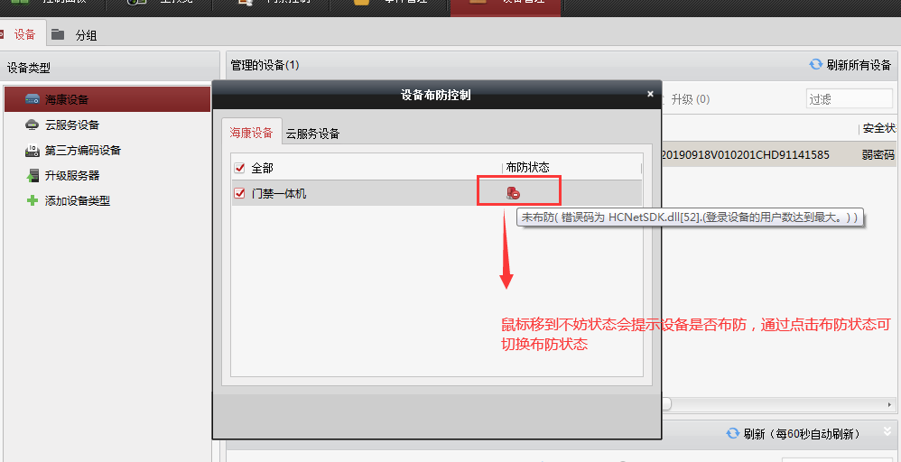

2、设备在线但未布防,导致4200无法查询到门禁事件记录,可对设备进行布防操作,方法如下:

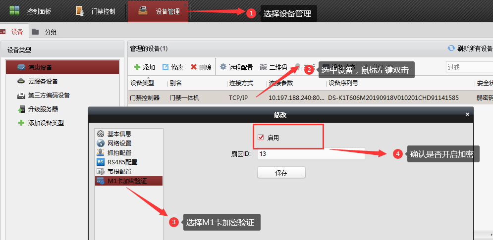

设备开启M1卡加密,而本身在卡片下发时没有加密,可关闭M1卡加密或者下发卡片时加密,关闭方法如下:

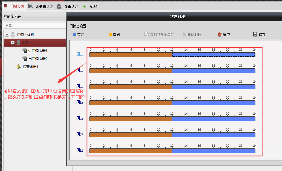

常见于权限下发时时间段设置错误导致,常见错误及排查如下:

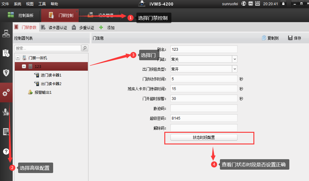

门状态时间段设置不正确导致无法开门:

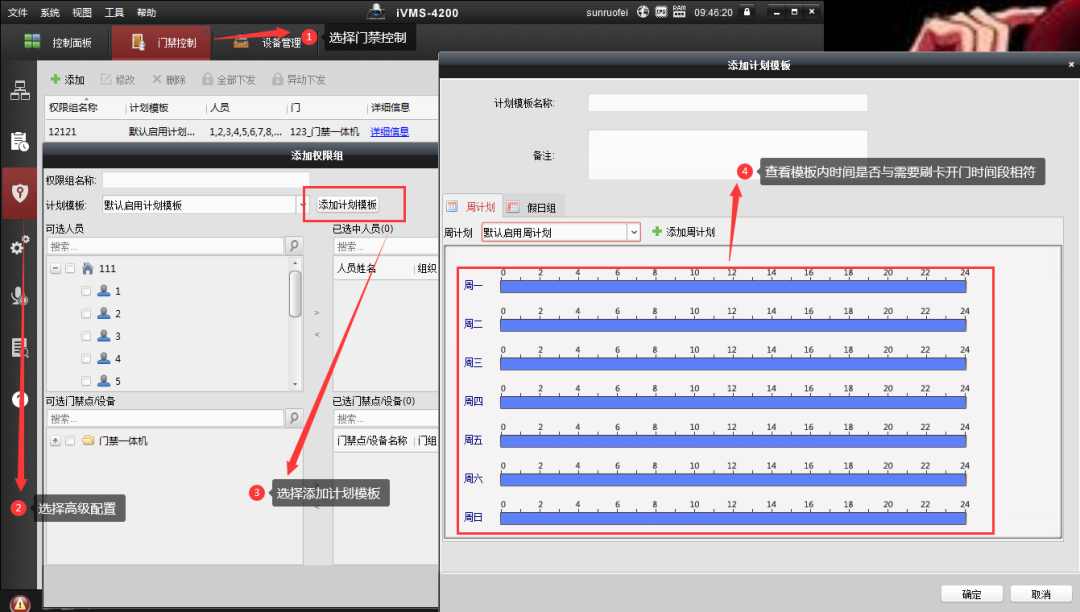

门禁下发权限时,权限模板内的计划模板时间设置不正确导致无法开门:

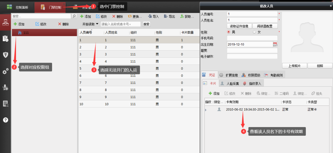

卡片下发时设置的有效期与实际时间不符导致无法开门:

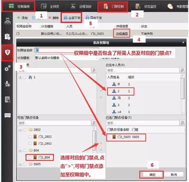

由于卡片下发时卡号不正确或者下发权限时下发错误导致,常见问题及排查方法如下:
①卡片权限下发不成功:
进入“控制面板-门禁控制-权限组-详细信息”,查看人员及门禁点是否在所对应的权限组中
若正常,可重新下发权限,查看下发的状态。
状态为下发成功,可重新刷卡开门试下。

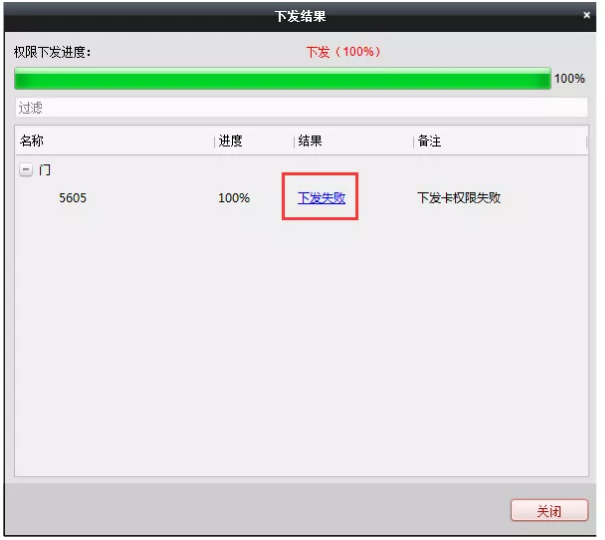

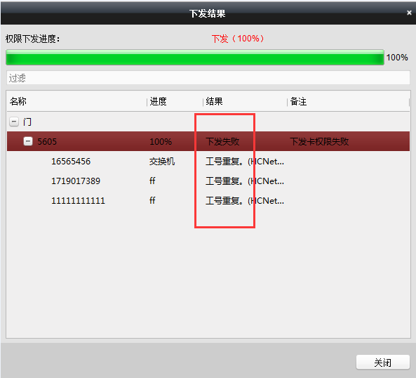

状态为下发失败,可点击“下发失败”查看对应的失败原因,更改之后,再重新下发。
全部下发会清空设备原有的权限信息,请谨慎操作;异动下发不会影响设备原有的权限信息,仅下发现有权限组的用户信息。

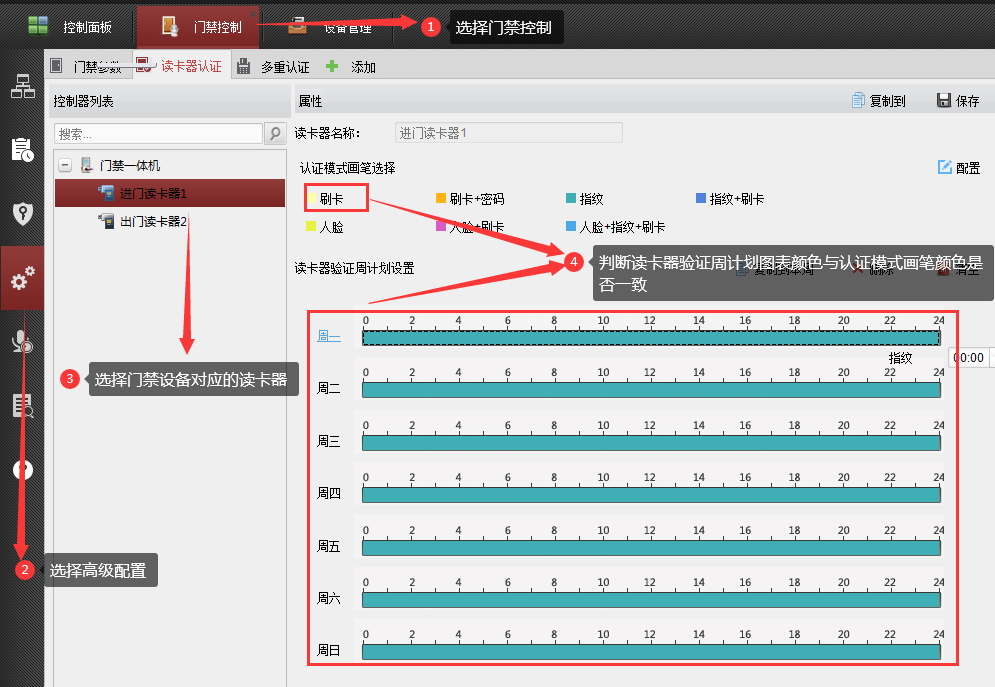

B、读卡器认证方式为非刷卡模式导致,判断方法如下:
