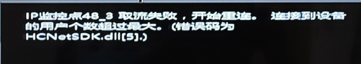

4200添加设备报错HCNetSDK.dll[5]
报错含义:设备总的连接数达到最大。
解决方法:取消其他客户端和平台访问设备,避免同时访问设备人数过多。

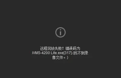

4200回放时报错[317]
报错含义:找不到录像文件。
解决方法:
1)确认添加的是否为录像机
如果摄像头是关联录像机存储,需要在IVMS-4200客户端进行回放的,请重新添加录像机至客户端。
2)确认添加的是否为admin管理员账户
如果是添加的是录像机,确认添加的是主账户吗?用户名admin为主账户,操作员账户(比如:guest)可能创建时未分配回放权限,通过主账户添加尝试。
3)录像机本地回放是否正常
鼠标单击右键,进入主菜单—回放,进入常规回放界面,选择要回放的通道,鼠标双击需要回放的日期,进入录像回放界面。或者选中日期后,单击播放按钮开始播放。若本地回放失败提示没有录像文件,建议检查录像机硬盘状态及录像计划的设置。
4)时间是否正确
若本地回放正常,4200客户端回放不出文件,查看电脑时间是否正确,若电脑时间跟北京时间不同步,建议修改电脑时间后进行回放操作。

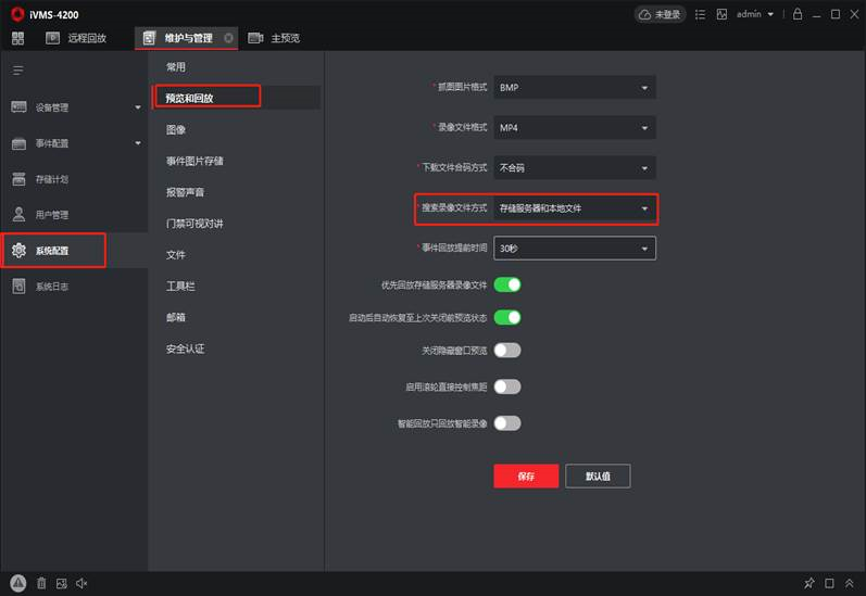

5)检查4200客户端搜索录像文件来源方式。
比如,如果录像存在设备本地,但搜索录像文件来源方式为存储服务器、或者录像存在存储服务器但搜索录像文件来源方式为本地文件都会导致找不到录像文件。
