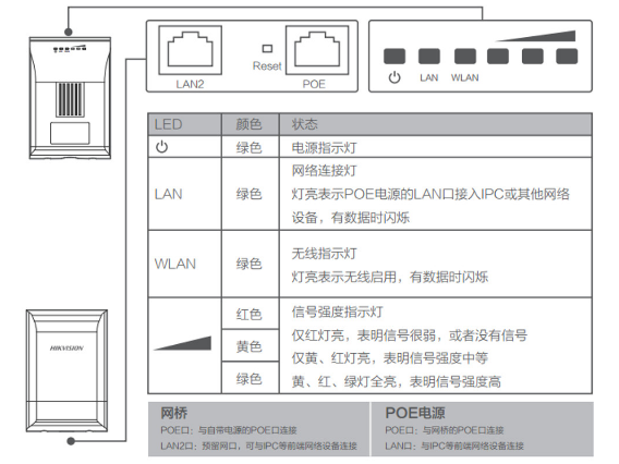

设备外观以及接线图
设备外观图:一黑一白
黑色端为机房端,也就是接收端,连接交换机或NVR;
白色摄像机端,也就是发射端,连接IPC
设备接线以及指示灯:

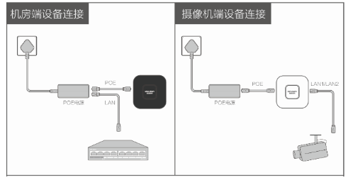

黑色端(接收端):PoE电源lan口(或设备上的lan1/lan2口)接入局域网交换机。
白色端(发射端):PoE电源lan口(或设备上的lan1/lan2口)可同时接入IPC,电梯网关或广告屏灯设备。

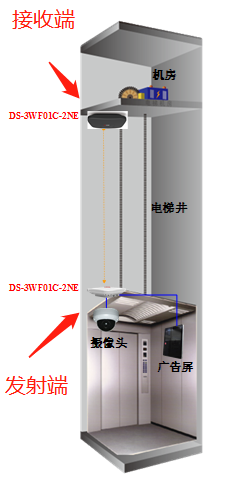

连接方式:
发射端(白色)通过连接IPC,再通过网桥把电梯内监控视频数据传输到监控中心,通过接收端(黑色)接收再展示出来。
注意:由于网桥采用无线的传输方式,要保证网桥发射端和接收端正对安装,并且中间无遮挡。

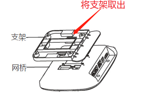

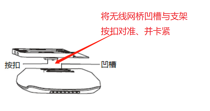

设备安装图示
☞ 易安装:3种安装方式,磁性吸铁,螺丝吸顶,扎带
☞ 抗干扰:抗电机干扰、传输距离自适应,多种优化,传输稳定
☞ 三网口:摄像头、广告屏、物联网,一同接入,方便扩展

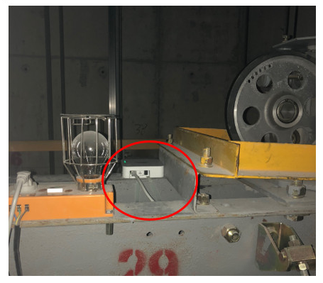

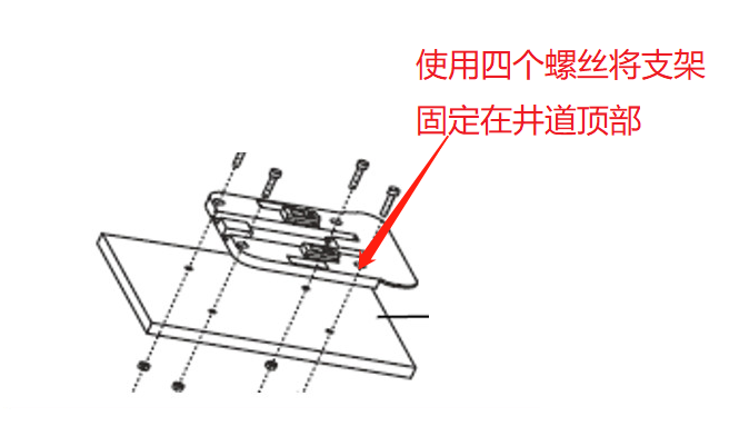

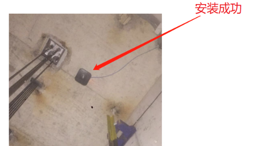

具体安装方式分两种情况:
01
当机房端在井端顶部时
发射端(摄像机端):安装在轿厢底部。正面朝上,使用扎带固定在轿厢上
接收端(机房端):安装在井道顶部,正面朝下,使用吸顶方式固定

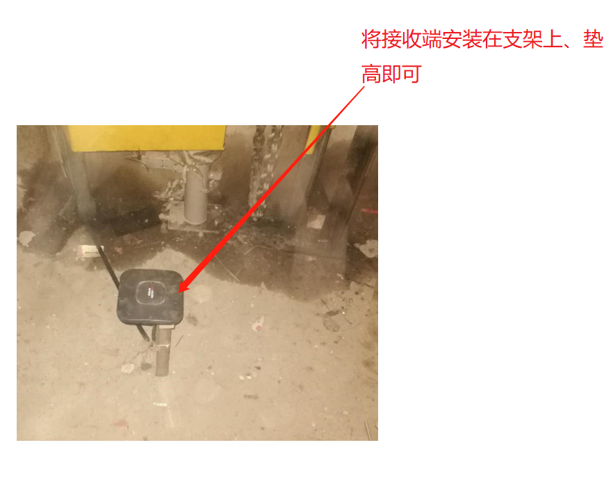

02
当机房端在井端低部时
发射端:(摄像机端)需要安装在轿厢底部
接收端(机房端)放在支架上叠起即可

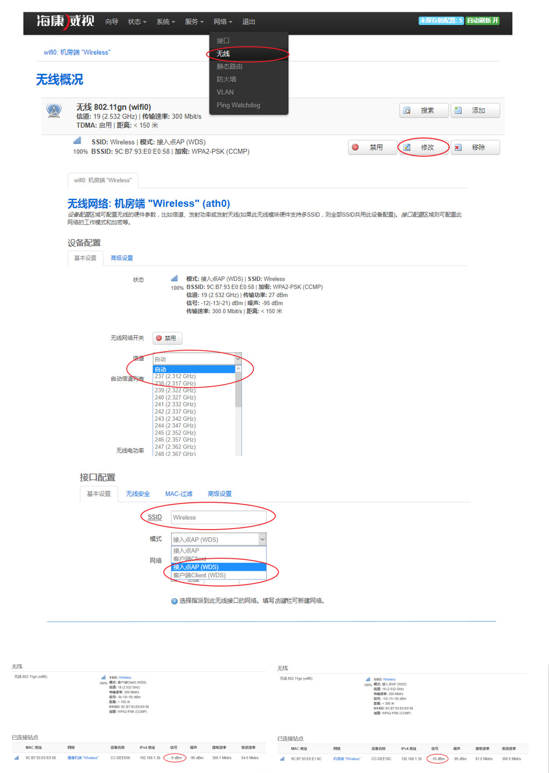

A:电脑直连接收端网桥Lan口(或PoE模块Lan口),再去ping发射端网桥看能否ping通。
(1) ping不通:网桥未建立连接,检查网桥供电是否正常,如果正常,检查网桥配置。网桥三要素:SSID名称前后端要一致,信道前后端要一致,并且多对网桥,相邻网桥信道不能一致,并且多对网桥ip地址不能一致
(2)可以ping通但仍不在线,将发送和接收端网桥模式分别设置为WDS客户端和WDS接入点。
注:轻网管无线网桥没有WDS模式,只需按照步骤一的方法排查即可。

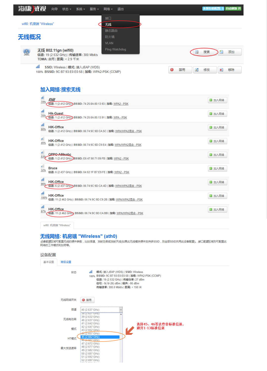

2、画面预览出现卡顿?
A:一般有两种情况:
(1)中间传输信号强度比较低,登陆网桥查看信号强度低于-60dbm就需要看一下网桥中间是否正对,中间是否有遮挡。
(2)无线信号干扰导致的,登陆网桥搜索一下周围的无线信号,避免无线信道密集的,建议选为非标准信道。
