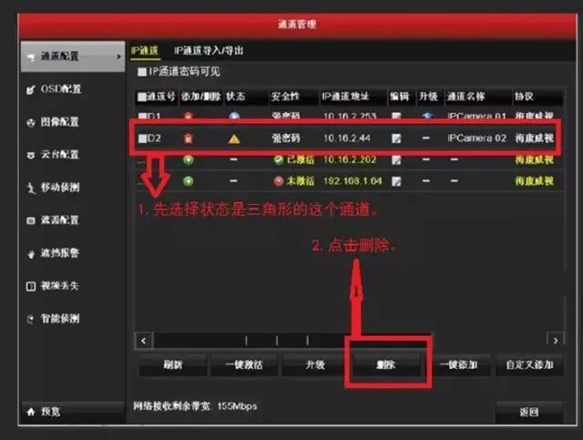

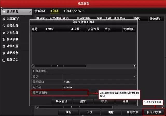

NVR3.0界面
1. 主菜单—通道管理中删除通道管理中未添加成功的摄像机。
2. 主菜单—系统配置—网络配置—基本配置中修改录像机IP或者将摄像机断电重启。
3.主菜单—通道管理—IP通道中再用自定义添加方式添加摄像机,添加时管理员密码为添加的摄像机密码。

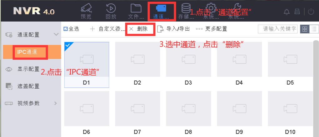

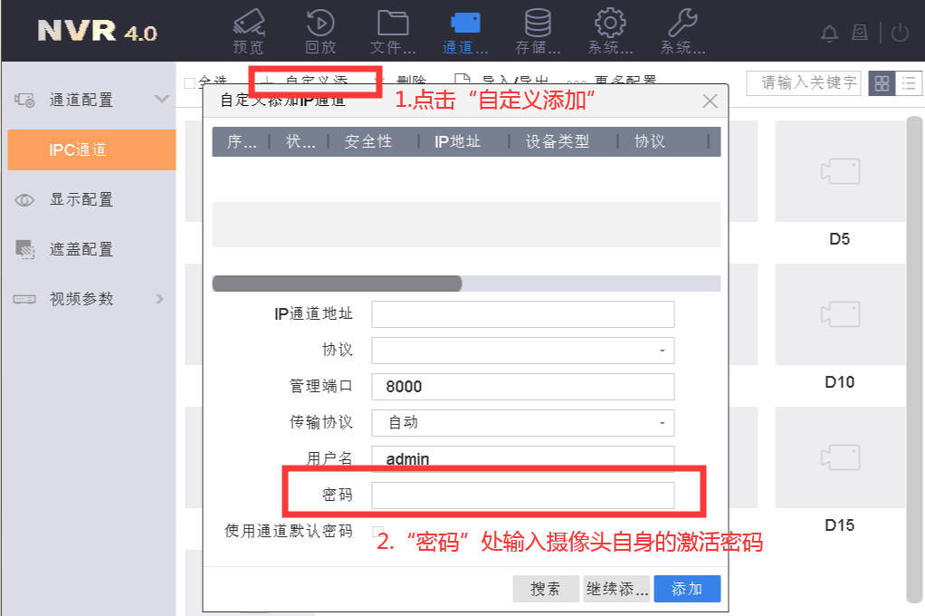

NVR4.0界面
1. 删除通道
通道配置—IPC通道,选择设备,点击删除
2.修改录像机IP或者将摄像机断电重启
修改录像机IP:系统管理—网络配置—基本配置
3. 自定义添加摄像机
通道配置—IPC通道—自定义添加,密码为摄像机的激活密码

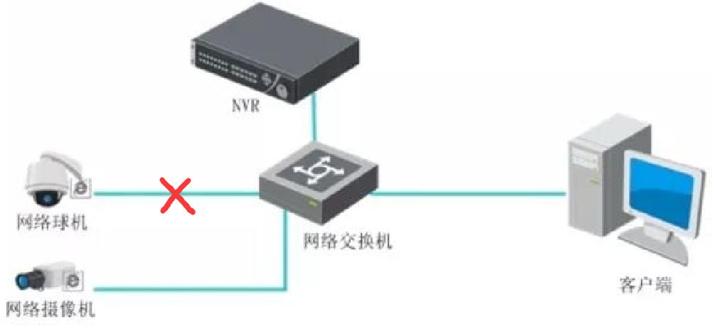

  1. 交换机与设备之间的接线出现问题
  2. 录像机的IP与摄像头的IP不在一个网段
  3. 摄像机供电出现问题
注:在遇到“网络不可达”时,优先检查一下摄像机是否供电正常,确认供电正常后,再进入如下排查步骤。
处理方法
场景一

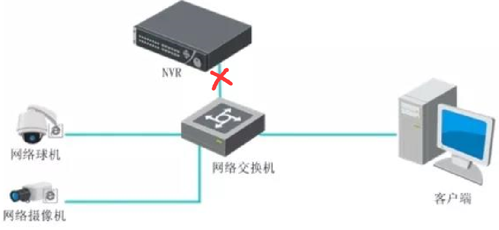

交换机与设备直接的接线出现问题,主要有两种情况:
① 录像机与交换机之间的网线连接出现问题
主要现象:
录像机上所有摄像机的画面显示“无网络视频”,所有通道显示“网络不可达”;
解决方案:
观察交换机上连接录像机的那个网线对应的网口灯是否闪烁,如果不闪,建议拔插网线,不行更换网线或者网口解决。
② 摄像机与交换机之间的网线断开连接了
主要现象:
录像机上个别或者部分摄像机的画面显示“无网络视频”,一部分通道显示网络不可达,一部分通道正常
解决方案:
观察交换机上连接摄像机的网线对应的网口灯是否闪烁,如果不闪,建议拔插对应的网线,不行更换网线解决。

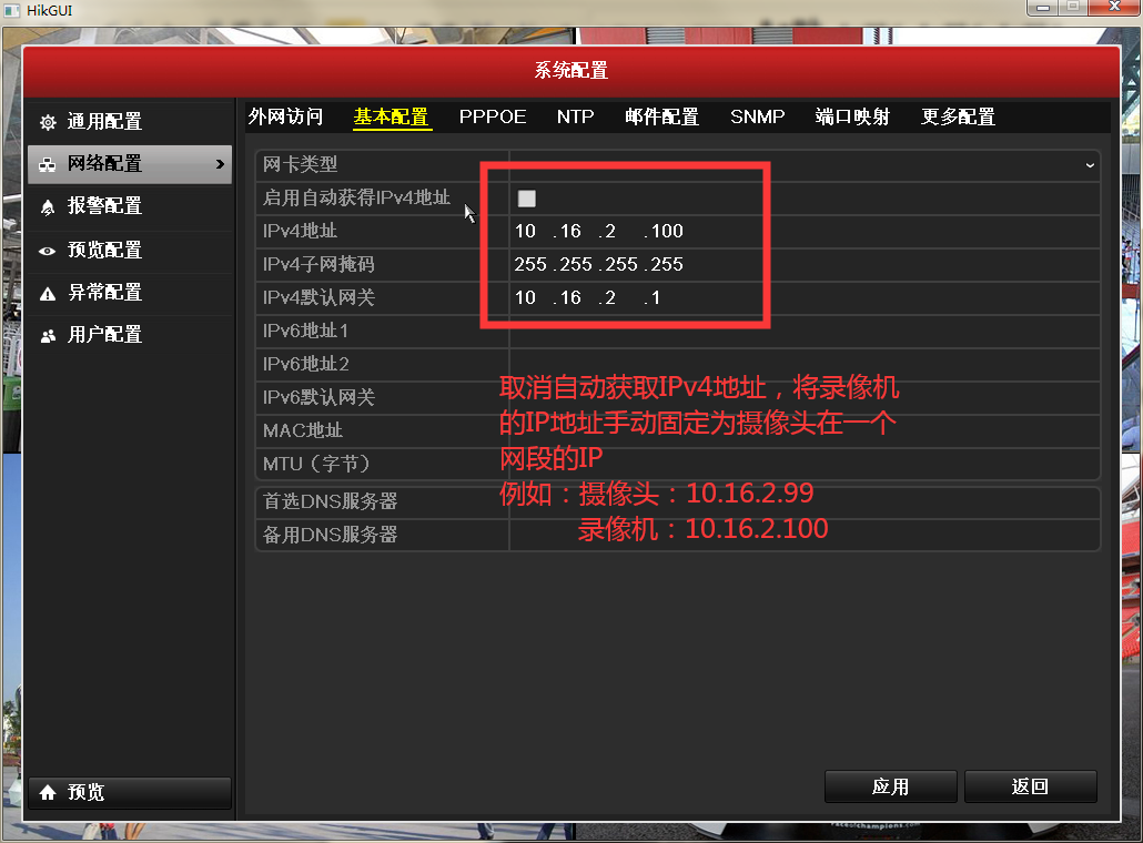

场景二
录像机的IP与摄像机的IP不在一个网段:
主要现象:在确认交换机上所有的网口灯都正常闪烁的情况下,通道状态仍然显示“网络不可达”
处理办法:

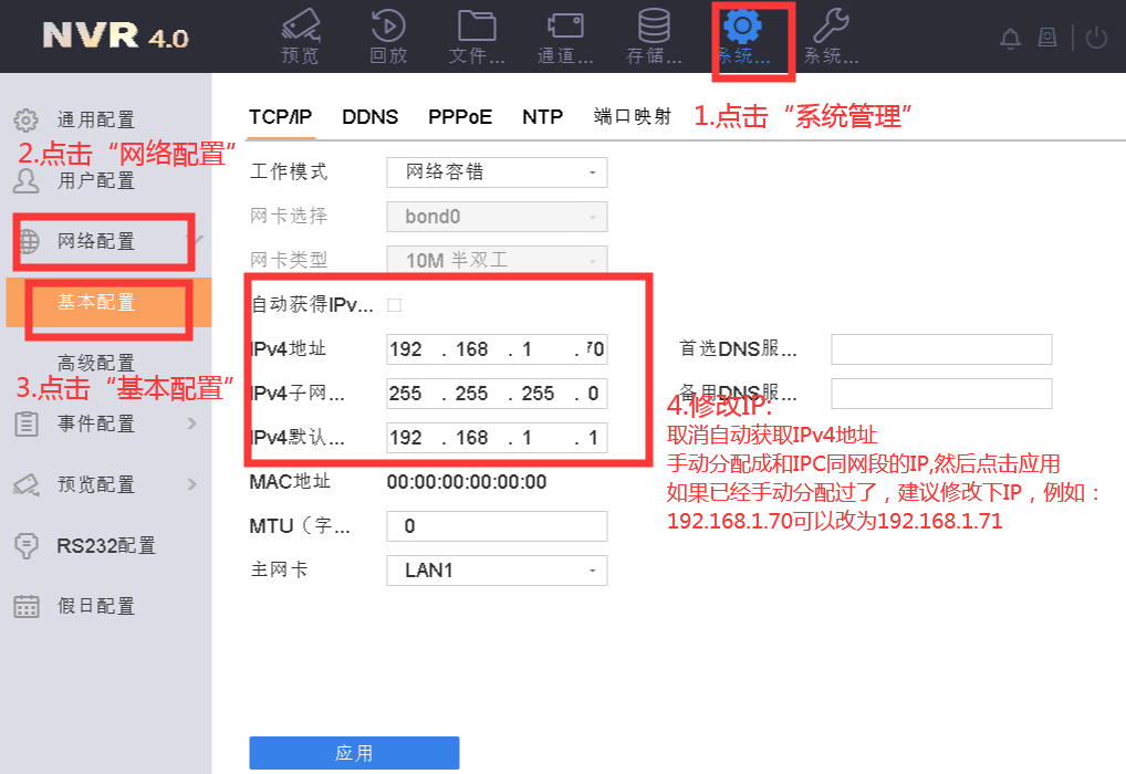

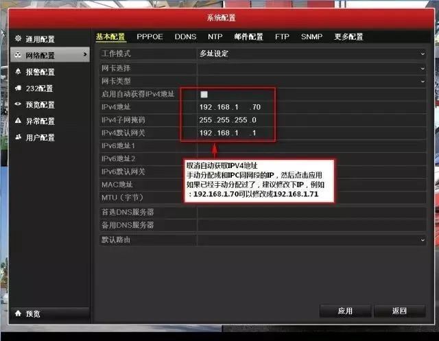

1. 检查录像机网段:
进入:主菜单—系统配置—网络配置—基本配置,检查录像机IP地址,若跟摄像机不在一个网段,可以修改录像机IP。

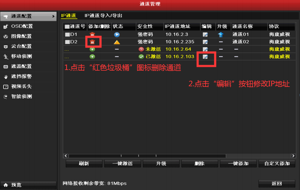

2. 若单个摄像机的IP段和录像机及其他摄像机不在一个网段导致的网络不可达:
进入主菜单—通道管理—通道配置,将仍提示“网络不可达”的通道选中删除,删除后录像机再次搜到摄像机后,点“编辑”按钮将摄像机IP改为和录像机IP同一网段,然后再添加摄像机。
注意:如果删除通道后搜不到删除的摄像机IP,则需要借助电脑上安装SADP软件搜索摄像机IP地址。
