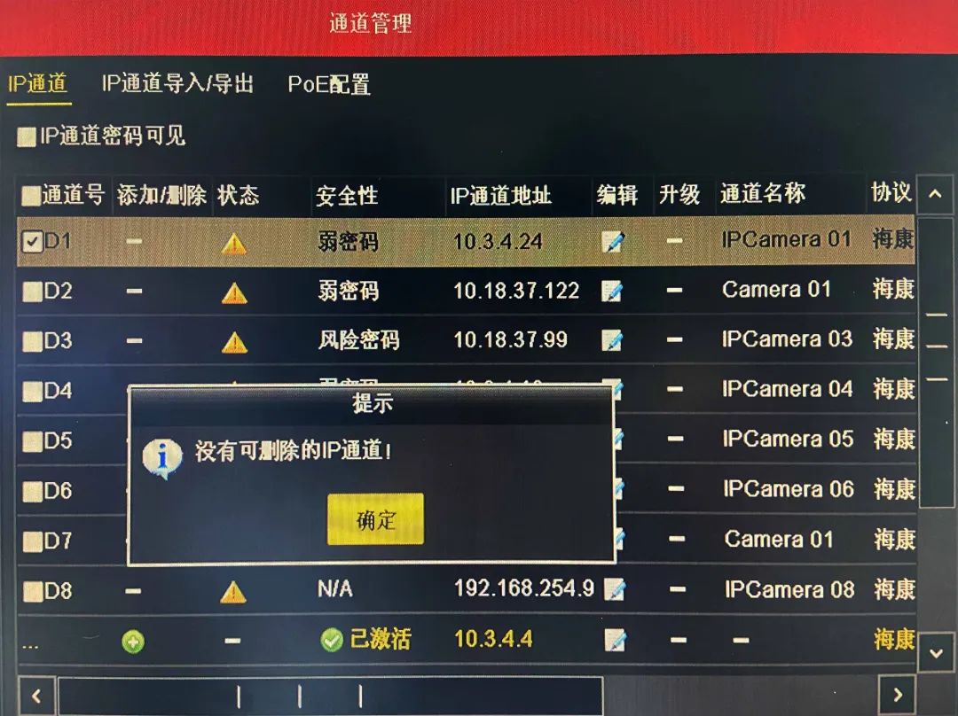

录像机不显示画面,到录像机“通道管理”界面想删除摄像机重新添加,发现提示“没有可删除的IP通道”。
这是怎么回事儿?

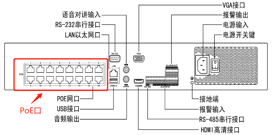

不要慌,这是因为你使用的是PoE录像机,录像机后面除了LAN口之外,还有直接接入PoE摄像机,给PoE摄像机供电的PoE口。
今天,康康就给大家带来PoE录像机通道专题,你遇到的PoE通道问题康康一次性帮你全解决!
PoE录像机机制
其实PoE录像机是有2个网卡的:
一个是PoE口(对应的网卡显示为“内部网卡IP地址”),PoE摄像机接PoE口供电成功后录像机会自动去激活摄像机,并修改摄像机的IP与他接入的网口IP一致,实现即插即用。录像机自带的PoE通道是不支持删除的。

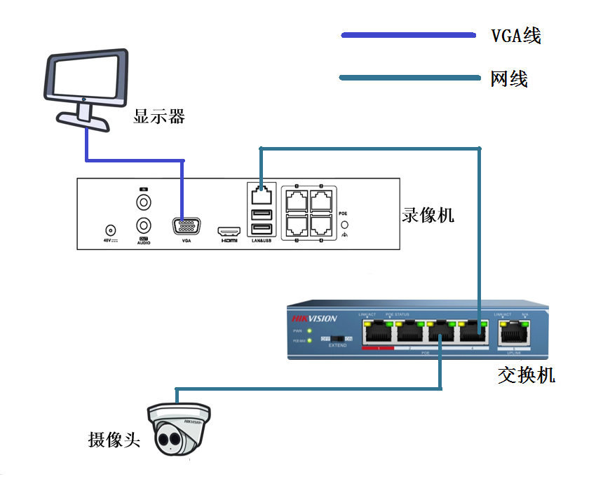

一个是LAN口(对应的网卡显示为“IPv4地址”)通常LAN口接交换机/路由器上网,也可以在交换机上接摄像机。

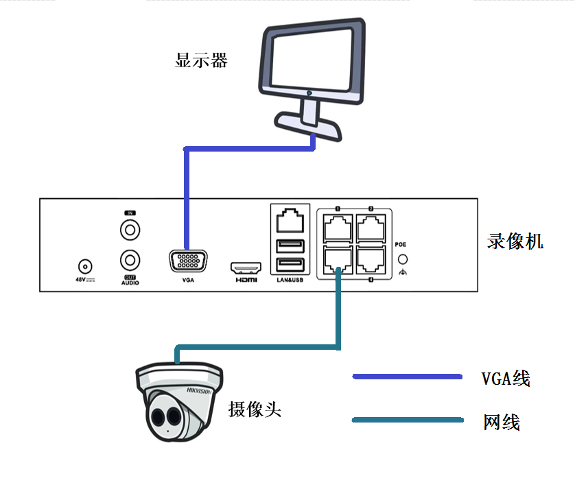

摄像机接录像机PoE口

核实交换机是否为PoE交换机,如果不是,摄像头需要单独接电源供电

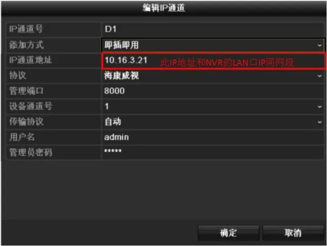

核实摄像机的IP网段是否和录像机的IPV4地址在一个网段,
如果不是,请摄像机的修改IP(点击查看方法)地址,修改成功后,点击通道上的编辑按钮,将通道添加方式即插即用改成手动,输入摄像机的IP、用户名和密码添加。

确定摄像机IP地址是否和录像机IPV4地址同网段,需要用手动方式添加摄像机。

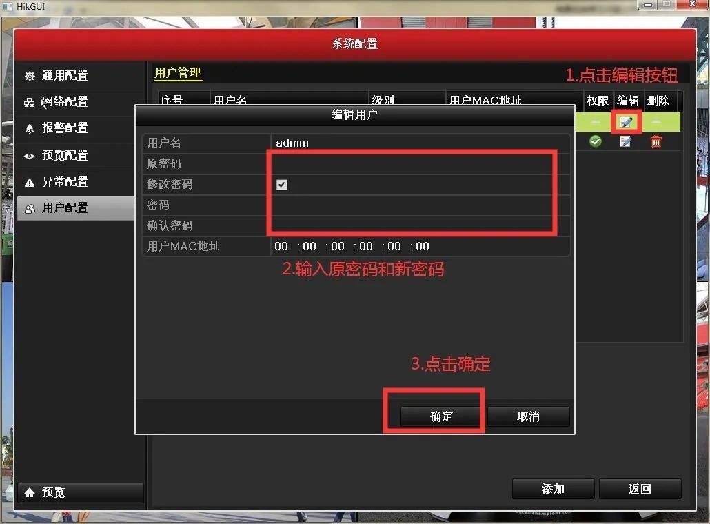

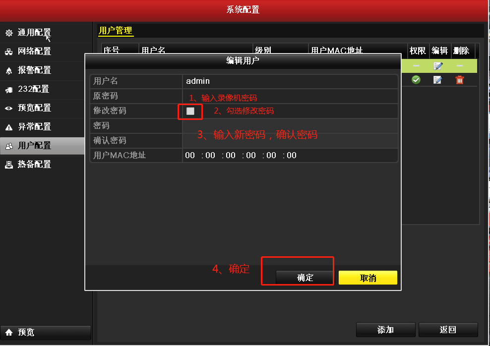

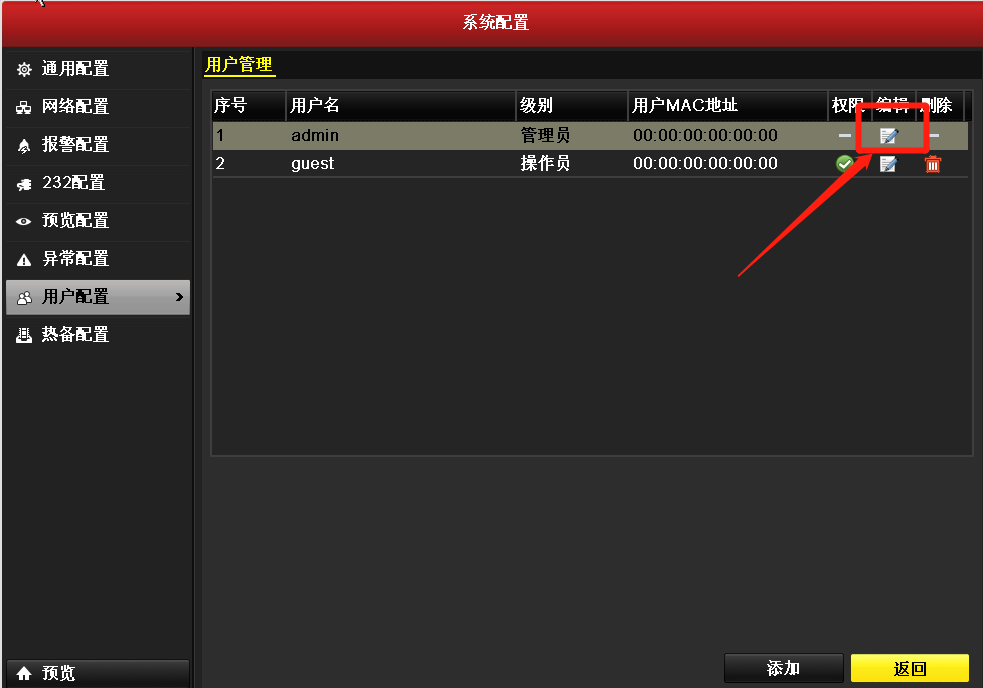

所有通道提示锁定,并且摄像头密码都一致
将录像机的密码修改为和摄像机密码一样,路径:主菜单—系统配置—用户配置,点击管理员编辑修改,修改方法请看下图;

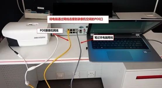

在保证线路没问题的情况下,如遇到PoE录像机通过即插即用口接摄像机通道出现异常,我们有一个万能宝典帮大家解决!

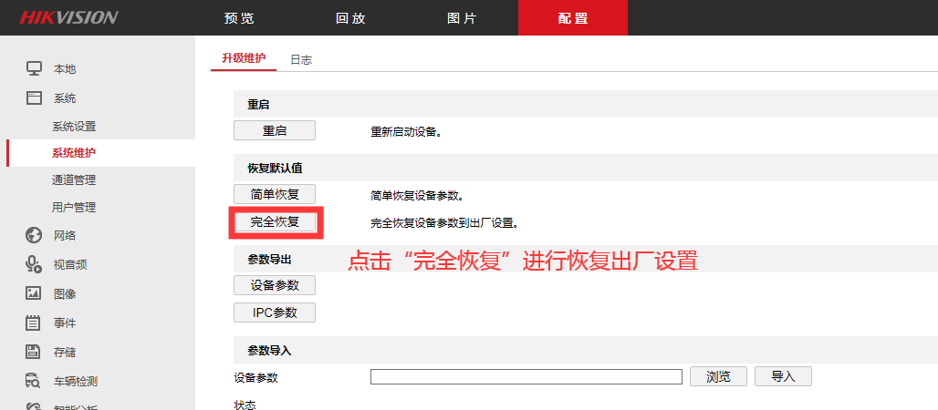

将电脑网口和录像机其中一个PoE口用网线直连起来(注意不要接到录像机的LAN口,同时不用担心,海康录像机PoE网口都是标准PoE,不会烧坏电脑哦~)
此时,将电脑IP改成和摄像机IP同网段的,然后用网页访问摄像机IP(点击查看方法),登录摄像机,进入配置—系统—系统维护界面,点击完全恢复,将摄像机恢复出厂。
再去将摄像机的网线从录像机的PoE网口拔掉,重新接入即可。
