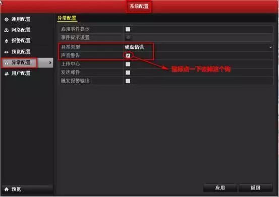

录像机首次使用
1)录像机未装硬盘引起报警
如果您不打算装硬盘,可以进入到系统配置—异常配置—异常类型,将异常类型选为硬盘错误,对应的声音警告打钩取消,点击应用。(如果录像机没有识别到硬盘,会报警)

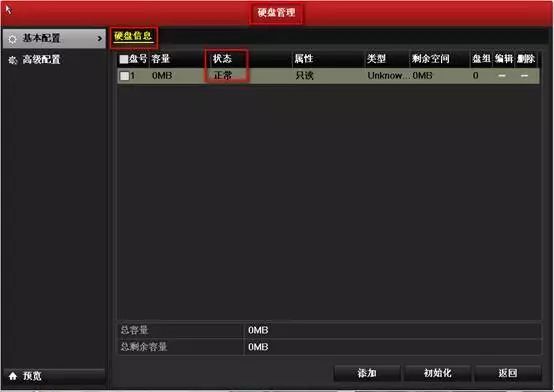

录像机已经使用一段时间
1)硬盘异常引起报警
进入到主菜单-硬盘管理--基本配置,查看硬盘的状态是否正常。硬盘状态为不存在或异常,说明硬盘目前有故障。
硬盘不存在:建议在关机状态下重新插拔一下硬盘,如果还是检测不到,建议更换其他硬盘测试;

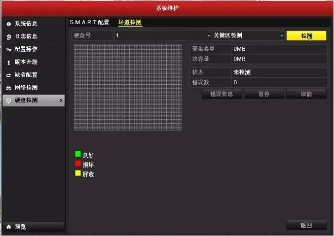

硬盘异常:在系统维护-硬盘检测-坏道检测中检测硬盘是否有坏道,或更换其他的监控级硬盘进行测试;

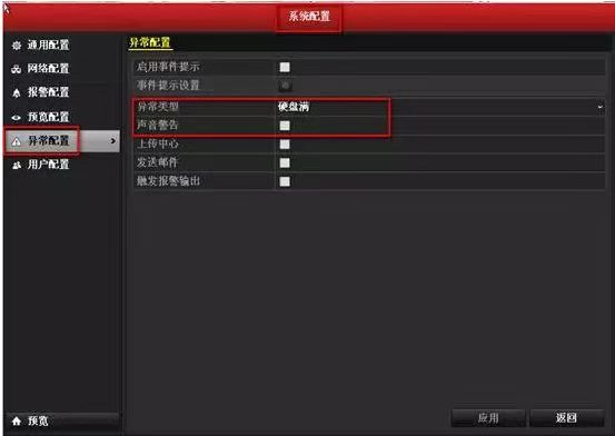

2)事件异常引起报警
进入到系统配置—异常配置—异常类型,将异常类型每个选项,对应的声音警告打钩取消,点击应用。去掉哪个类型,录像机不再报警,那就说明是该原因引起的报警,再针对原因做相应处理。

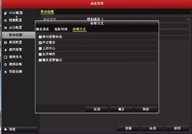

3)设置了事件侦测引起报警
进入通道管理—移动侦测/遮挡报警/报警输入,可以取消处理方式里对应的声音警告。以移动侦测为例,可以在通道管理-移动侦测-处理方式里面检查声音警告有没有打勾。
