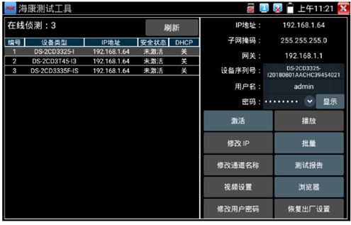

第二步▷▷确认摄像机厂家类型
若是海康的进入海康测试工具搜索;

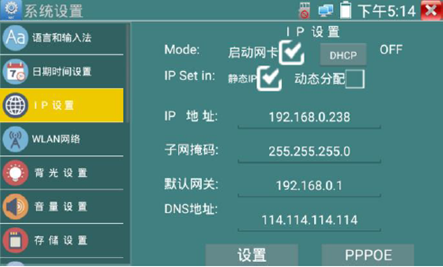

第三步▷▷若搜不到,尝试给工程宝设置IP地址,设置路径:系统设置-IP设置。

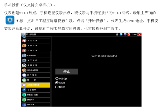

海康工程宝手机投屏软件下载路径多少
手机投屏软件目前仅安卓手机支持,且还不支持直接在应用市场下载。
点击此处下载,提取码: d7jm
【操作路径】系统设置-工程宝屏幕投影
