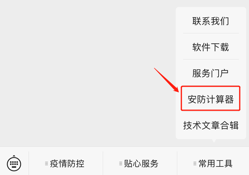

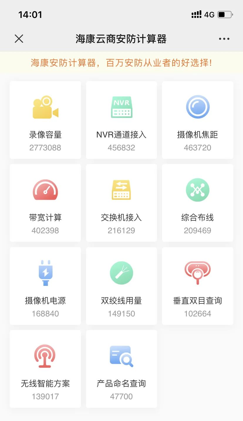

访问路径
关注“海康威视客户服务”公众号,点击下方菜单栏常用工具-安防计算器,进入安防计算器主界面。
安防计算器
接下来,康康就以录像容量、NVR通道接入、摄像机焦距以及带宽计算4个小工具为例介绍一下使用方法。

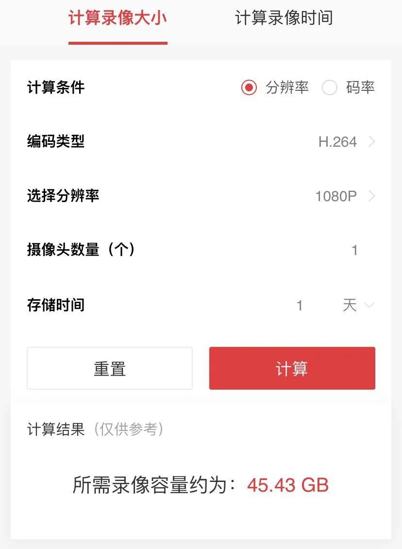

录像容量计算
1.根据前端设备分辨率及需要存储的时间计算所需硬盘容量。
2.根据前端设备分辨率及已知存储设备容量计算存储时间。
计算所需录像容量
按照分辨率计算,假设摄像机是3T20D-I5,选择分辨率1080P(200万),编码格式H.264,摄像头数量按照1个计算,存储1天,计算出就是差不多45GB左右。
需要注意的是:如果是用录像机存储,H.265的摄像机添加到H.265的录像机才支持存储、带宽减半哦~

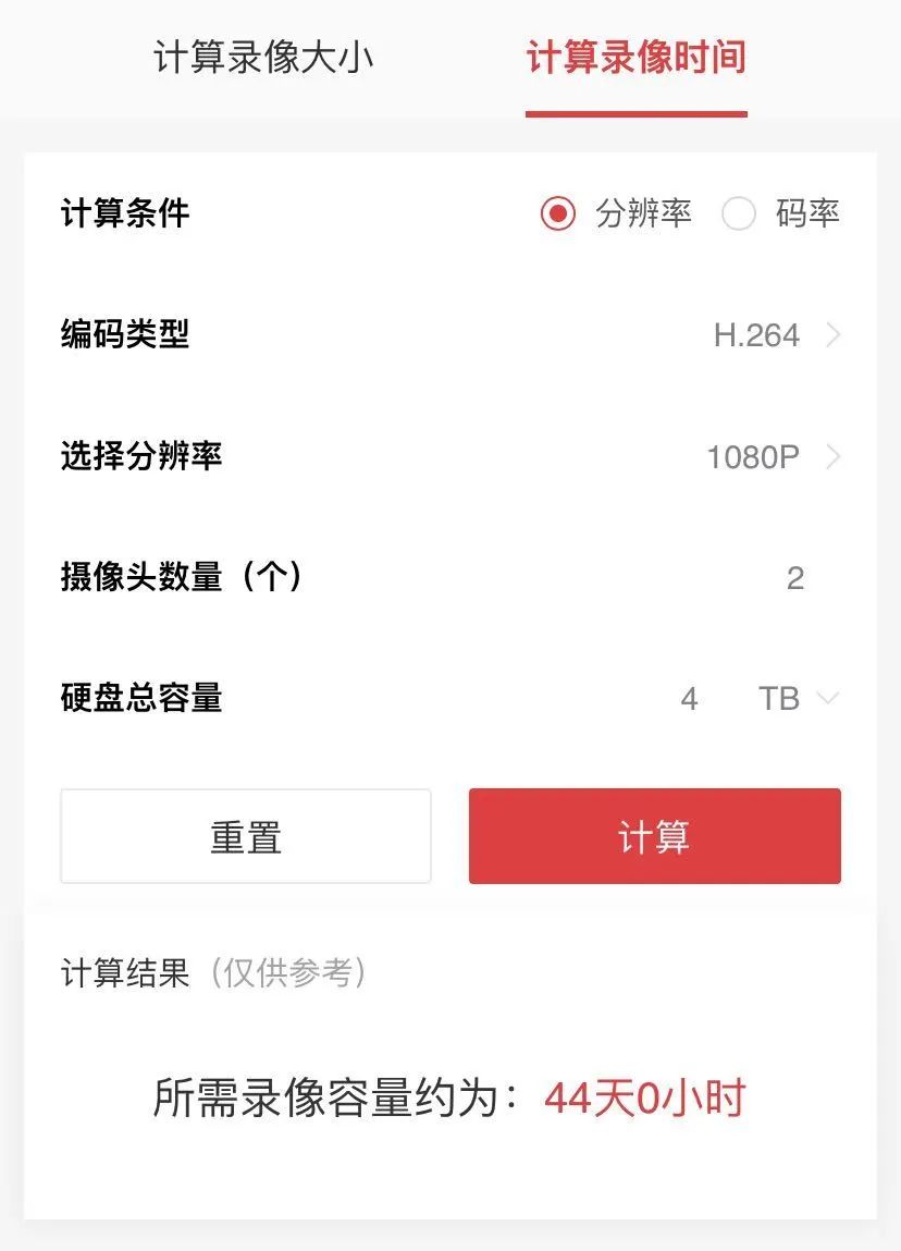

计算录像存储时间
假设有两个型号是3T20D-I的摄像机,录像机型号是7804N-K1,总共装了一块4T硬盘。
选择编码类型:H.264
分辨率是:1080P
摄像头数量:2
硬盘容量:4TB
计算出理论存储天数是44天。

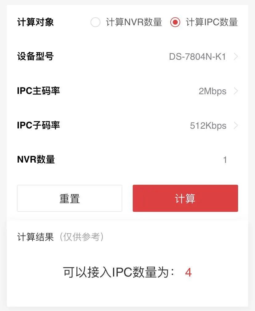

NVR通道计算
计算网络硬盘录像机可接入的网络摄像机个数
举例
摄像机型号2CD3T25D-I,录像机是7804N-K1
设备型号:输入对应的录像机型号即可
IPC主码率:输入摄像机分辨率对应的码率(2Mbps,此处是按照前后端H.265减半之后的码率)
IPC子码率:一般设置512kbps
NVR数量:1台
计算出对接这台7804N-K1的IPC的数量个数4台了。

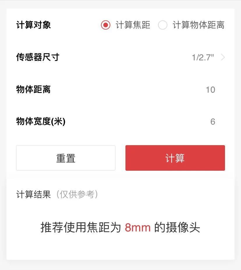

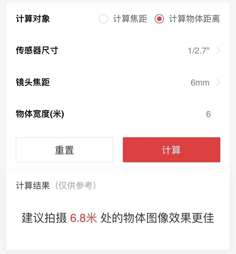

摄像机焦距
摄像机的焦距和物体距离摄像头的最佳距离计算
计算摄像机焦距
传感器尺寸:根据摄像机型号确认,此处以摄像机2CD3T25D-I为例,传感器尺寸是1/2.7
物体距离:此处我们设置为10米
物体宽度:此处我们假设需要看到的物体宽度是6米
计算出来毫米数8mm。
计算摄像机到物体的距离
还是以2CD3T25D-I摄像头为例,计算物体最佳距离多远。
传感器尺寸:1/2.7
焦距:6mm
物体宽度:还是以看到6米宽的物体
计算出距离6.8米。

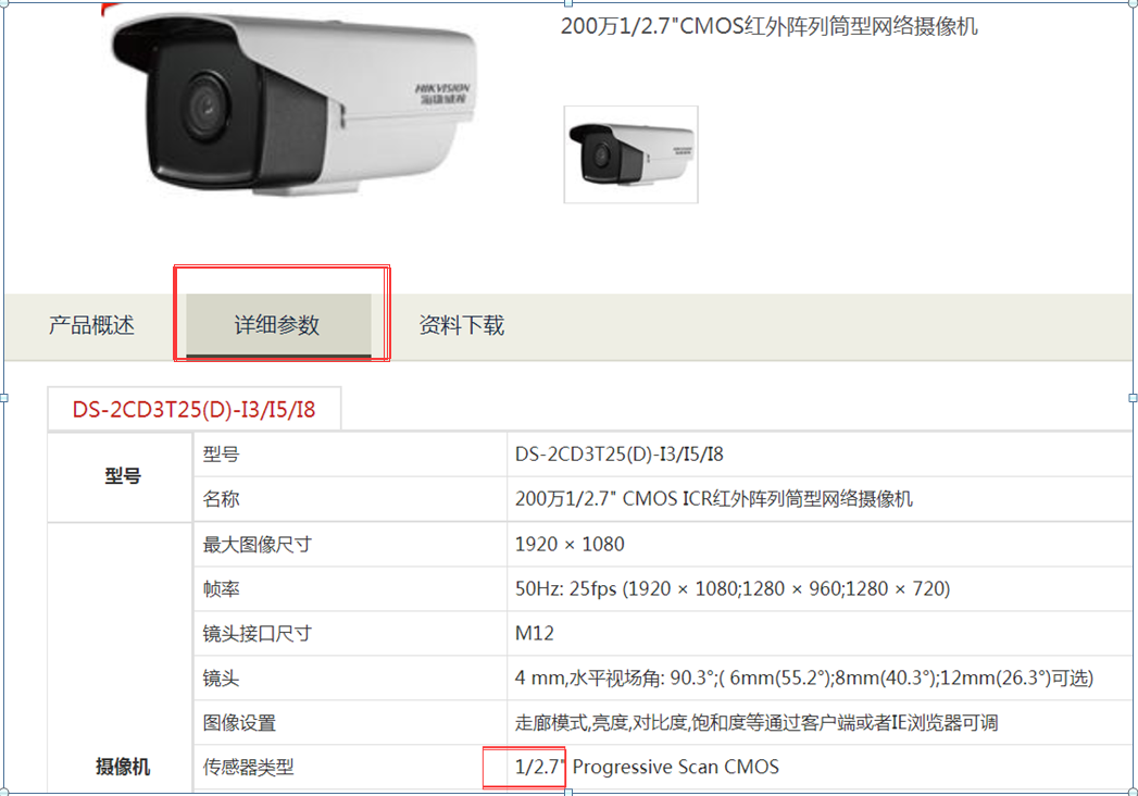

注意:此处传感器可以参考官网摄像机头型号-详细参数里看到哦,如下图:

除了上述小工具,安防计算器里面还有交换机接入、综合布线、摄像机电源、双绞线用量、垂直双目查询、无线智能方案、产品命名查询等工具,快来试一下吧~
注意:安防计算器计算出的数值都是理论数值,在使用中,会受不同安装环境影响,所以要以实际使用为准哦~
