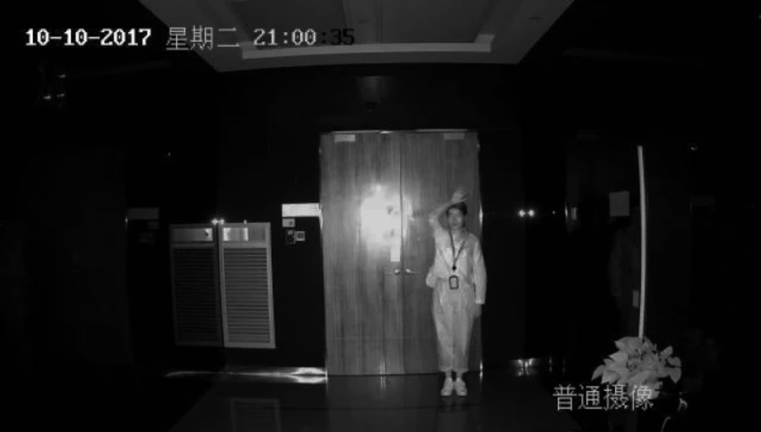

现在最常见的就是红外摄像机,红外摄像机是靠红外光去照亮被拍摄的物体,在黑暗环境下可以拍摄到人肉眼看不到的影像。
优点:
具有夜视距离远、性能稳定、节能等优点
不足:
红外摄像机的晚上的成像是黑白的

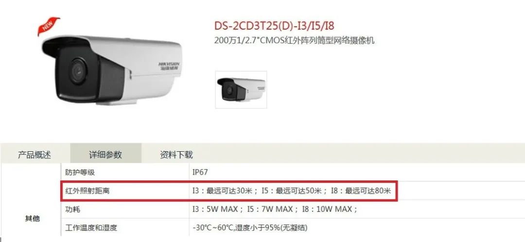

以DS-2CD3T25(D)-I3/I5/I8为例,其中的“5”代表是普通摄像机, “I”代表红外,I3/I5/I8代表3种红外距离可供选择,其中I3:最远可达30米;I5:最远可达50米;I8:最远可达80米

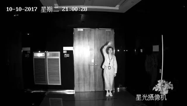

顾名思义,星光摄像机就是在星星点点的微光下,也可以呈现出彩色画面。这是因为星光摄像机采用更大光圈和更灵敏的传感器,比普通摄像机进光量更多,感光更好。但当外界环境亮度低于星光摄像机红外切换阈值范围,星光摄像机便会自动开启红外灯,画面切换到黑白模式。所以,星光摄像机其实也是“红外摄像机”, 但其夜视画面要比普通红外摄像机的更加细腻。
优点:
相同低照度环境,彩色图像监控,星光级相机成像比普通相机更加细腻、噪点少、画面透亮。
不足:
照度低于红外切换阈值后成像是黑白的

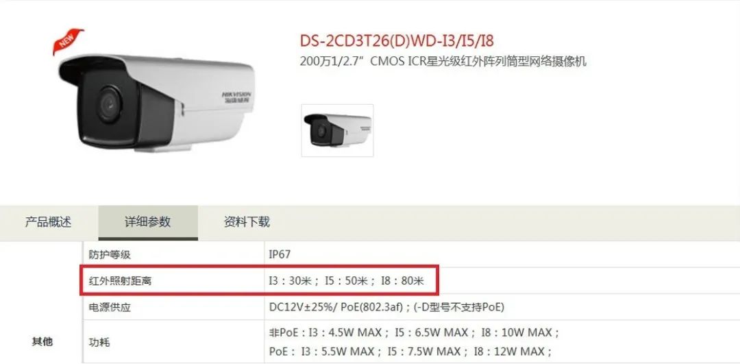

以DS-2CD3T26(D)WD-I3/I5/I8为例,其中的“6”代表星光H.265

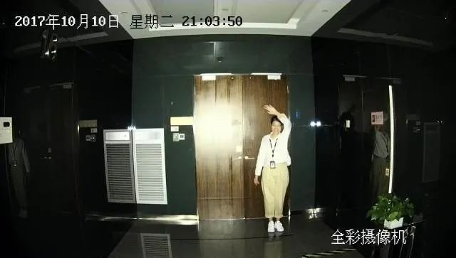

全彩摄像机就是能实现24小时全天候彩色监控。全彩摄像机采用F1.0超大光圈的镜头, 仅是通光量就达到了普通摄像机的2.56倍。即使在微光环境也能呈现彩色图像,且在光照极低或无光环境,摄像机自动采用3000k色温的柔光灯进行补光,温和不刺眼。真正实现在人眼几乎完全看不见的情况下,实时拍摄到全彩动态图像
优点:
在极低照度、肉眼无法看清的夜间环境,也能呈现彩色图像监控效果。
举个例子
以DS-2CD3T27E(D)WD-L为例,其中的“7”代表全彩H.265摄像机,“L”代表柔光灯补光。
推荐使用场景:适用于道路、仓库、地下停车场、酒吧、管道、园区等光线较暗或无光照环境且要求高清画质的场所。因为在光线较暗或无光照环境,摄像机自带柔光灯会自动开启,所以需要安装场所不介意柔光灯开启。

普通红外摄像机拍摄效果
星光摄像机拍摄效果
全彩摄像机拍摄效果
