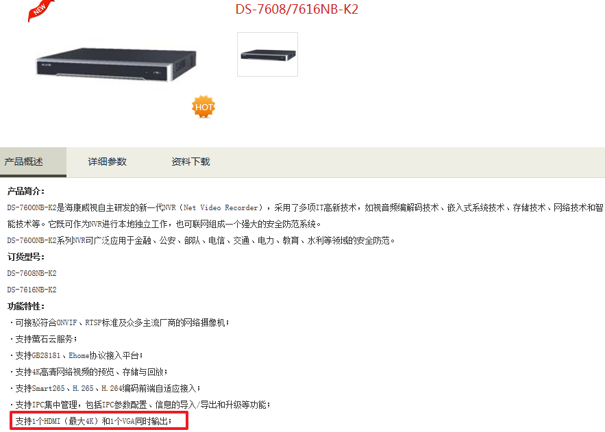

大家在选购录像机,查看设备参数时,有时候会发现在产品概述里面,有“同源输出”和“同时输出”这个概念。
它一般会和显示器同时出现,比如“支持HDMI与VGA同源输出”这样的描述。
那什么是同源输出呢?
什么又是同时输出呢?
它们有什么区别?

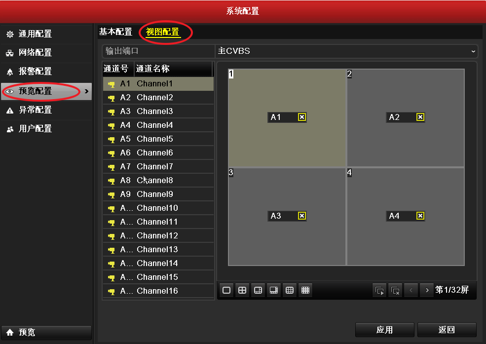

比如我们看到一款8路的录像机在参数里显示“支持1个HDMI和1个VGA同时输出”,那么怎么设置让HDMI显示器上显示1—4通道的画面,VGA显示器上显示5—8通道的画面呢?
第一步
进入主菜单—系统配置—预览配置—视图配置
第二步

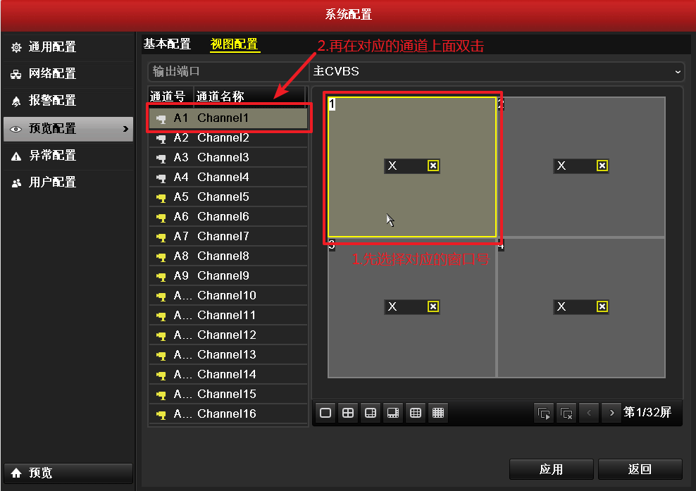

选择输出端口,例如您要配置接的VGA显示器,那么输出端口就选择VGA。
第三步
选择要在对应的哪个窗口输出哪个通道,点击应用即可。
