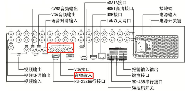

DVR(模拟录像机):确认录像机后面是否有音频输入接口,在音频输入接口接入拾音器。

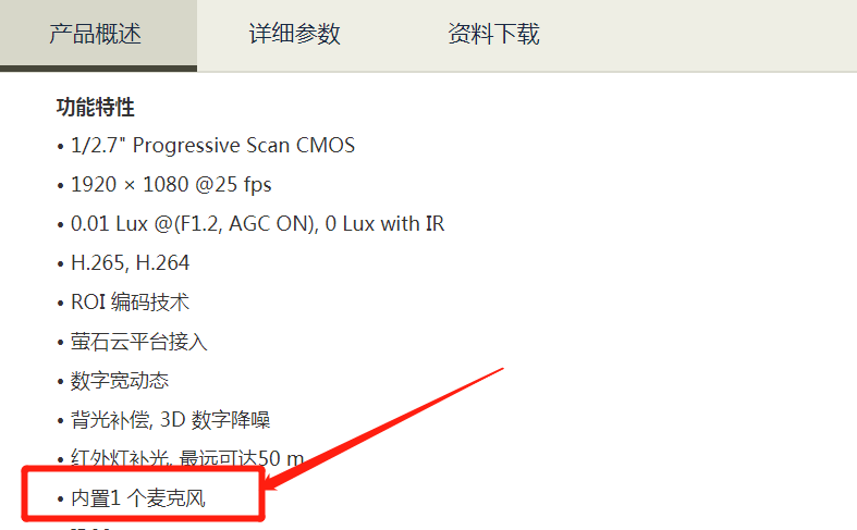

NVR(网络录像机):需要确认接入录像机的前端摄像头是否支持音频(拾音器或麦克风)。可以进入官网(www.hikvision.com),输入摄像头的型号进行查询。
在产品概述里面可以若看到如下字样,则代表设备自带拾音。
若在详细参数里面看到如下字样,则代表设备支持外接拾音器

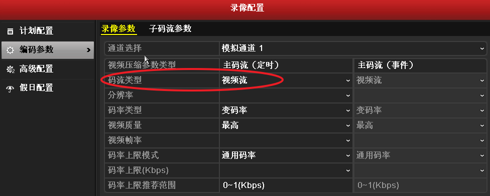

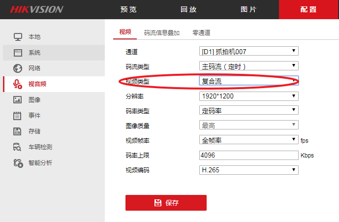

设置相应通道的编码参数,将视频类型调整为复合流。
注意:子码流也要调整为复合流,不然小画面预览也是没有声音的。
录像机本地路径:主菜单—录像配置—编码参数

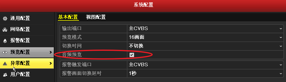

然后进入录像机系统配置—预览配置里面,有一个音频预览的选项记得要打钩。
网页修改路径:配置—视音频

录像机需要接一个有源音响,同步收听监控画面的声音。
录像机后面有音频AV接口,直接连接带莲花头接口的有源音响。
