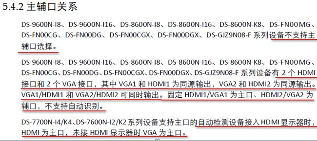

那么,如何在录像机上区分主辅口呢?
不同的型号,主辅口的关系是不一样的,有些型号支持自动检测识别主辅口,有些型号主口辅口是固定的。详细的资料可以在我们说明书对应的章节都可以查询到
举个例子:
以现在主流的I,K 系列NVR 为例,说明书提到:

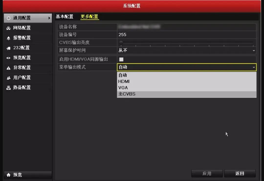

针对“自动检测”识别主辅口的设备,有些客户希望把录像机的主口固定在某个显示器上,也可以实现。
只需要进入录像机的菜单设置一下即可
本地操作方法如下:
主菜单—系统配置—通用配置—更多配置

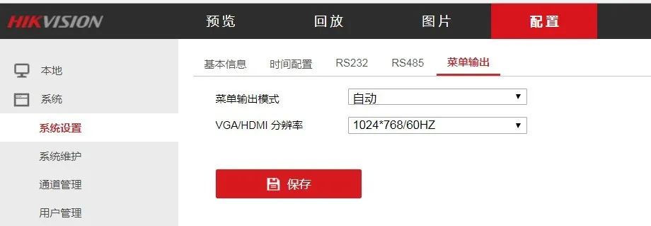

网页访问录像也一样可以设置
配置—系统设置—菜单输出
注:修改保存以后设备会自动重启
