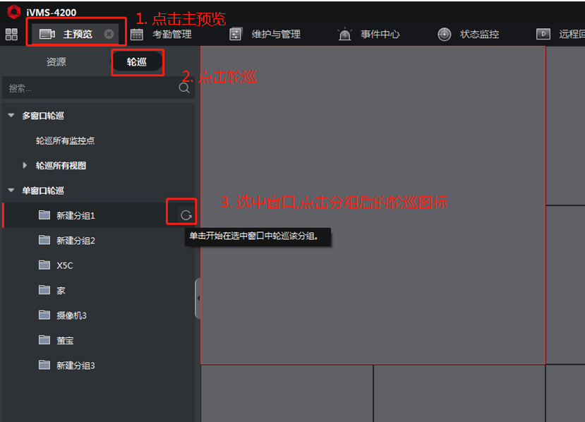

单窗口分组轮巡

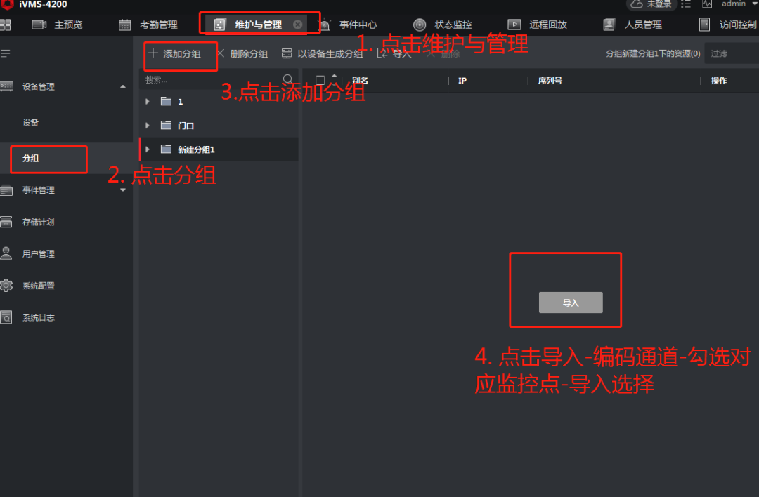

适用场景:每个摄像机都想单屏显示预览时可设置单窗口轮巡
操作步骤:
(1) 添加分组:维护与管理-分组-添加分组-导入-编码通道-勾选需要加入的监控点-导入选择;
(2) 点击主预览-轮巡-选中窗口-点击对应分组后的轮巡图标。

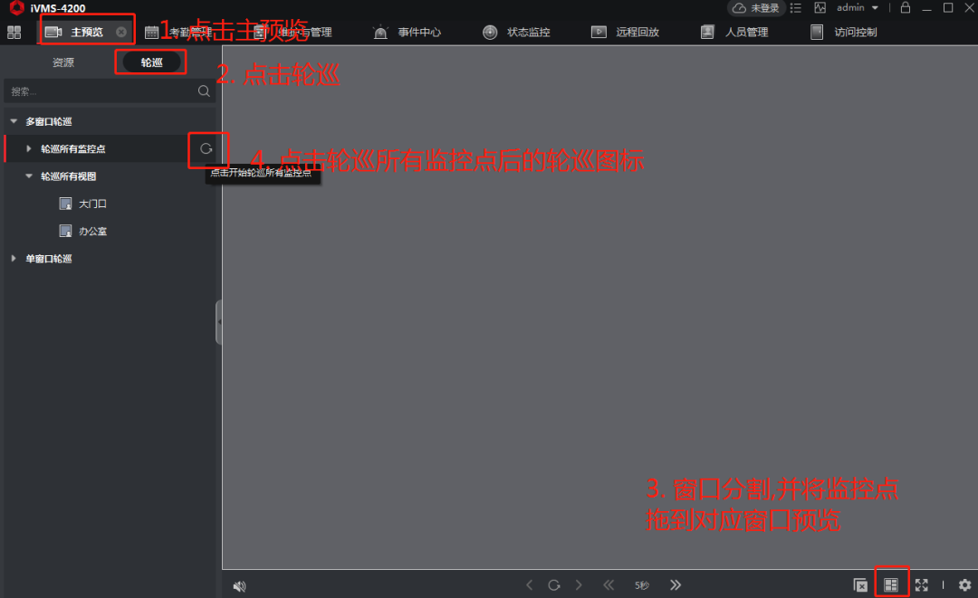

多窗口轮巡
01
轮巡所有监控点
功能介绍:可以实现快速多窗口同步轮巡。
操作步骤:主预览-轮巡-窗口分割-点击轮巡所有监控点后的轮巡图标。

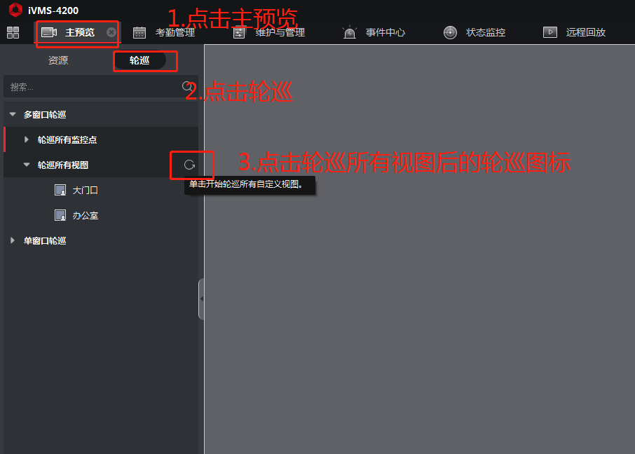

02
自定义视图轮巡
适用场景:例如4200添加添加了多台录像机,想把每台录像机上的大门口的画面集中到一起,前台的画面集中到一起分类轮巡预览,可添加自定义预览视图轮巡切换实现高效监控。(请至少添加两个视图)
操作步骤:
(1) 添加自定义视图
主预览-资源-点击自定义视图后的加号添加视图-窗口分割并将监控点拖到对应窗口预览-保存视图;
(2) 轮巡所有自定义视图
主预览-轮巡-点击轮巡所有视图后的轮巡图标。

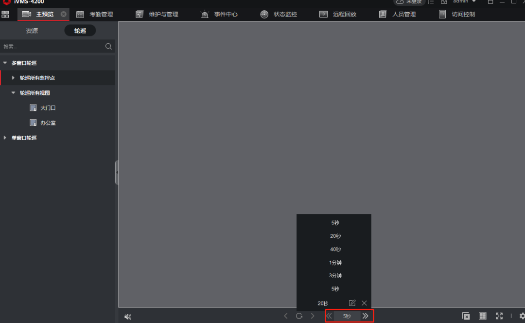

轮巡时间设置
客户端下方可设置轮巡时间
注意:默认轮巡时间20s。轮巡中无法设置轮巡时间,建议关闭轮巡,设置好轮巡时间再重新开启轮巡。

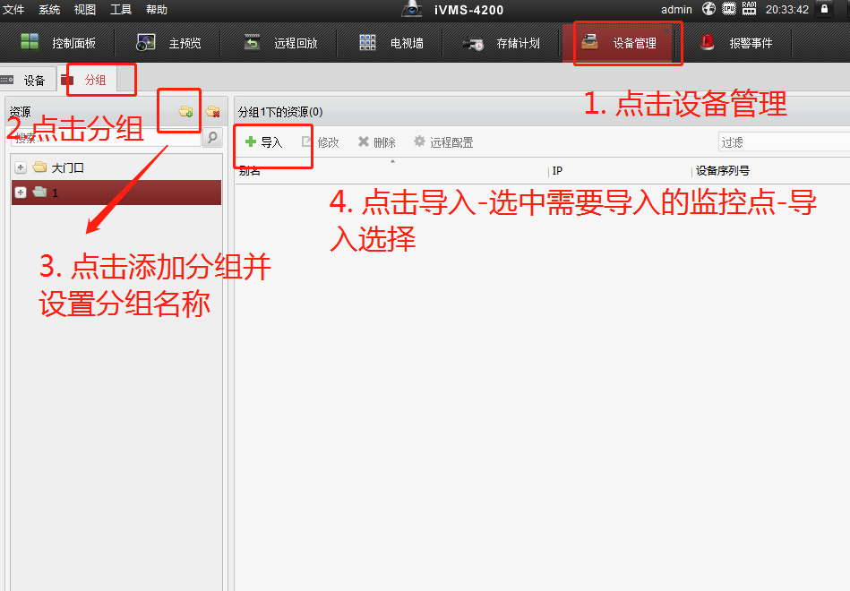

老版本4200客户端

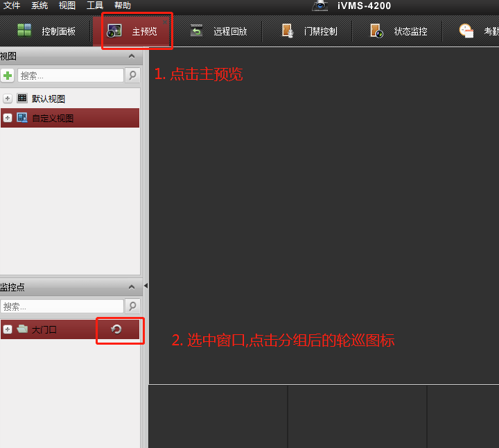

单窗口分组轮巡
操作步骤:
(1) 添加分组:设备管理-分组-添加分组-添加分组-导入-勾选需要加入的监控点-导入选择;

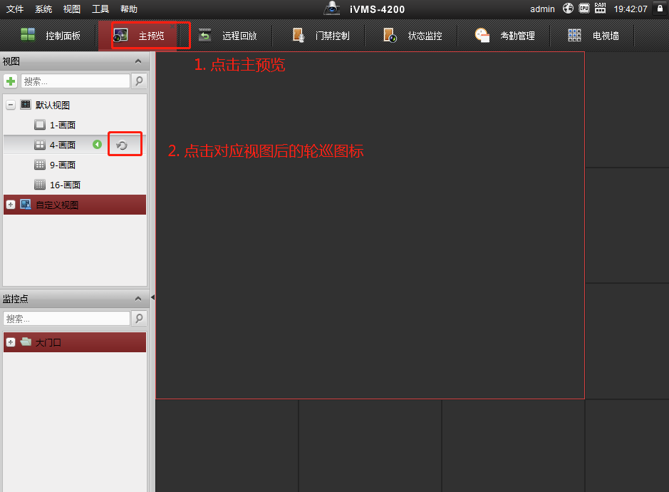

01
默认视图轮巡
【适用场景】:可以实现快速多窗口同步轮巡。
【操作步骤】:主预览-默认视图-点击对应视图后的轮巡图标

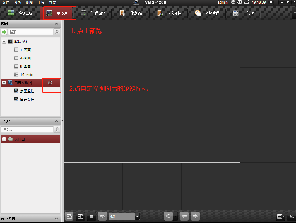

02

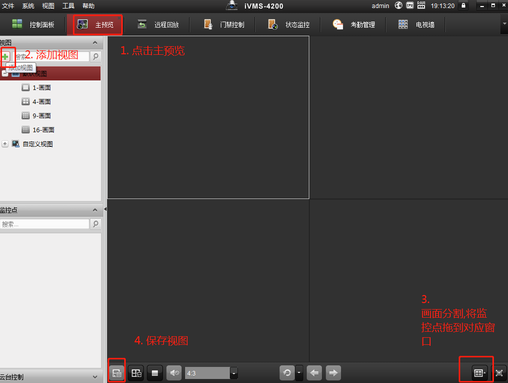

自定义视图轮巡
操作步骤:
(1) 添加自定义视图
主预览-添加视图-画面分割并将监控点拖到对应窗口预览-保存视图;
(2) 轮巡自定义视图
主预览-点自定义视图后的轮巡图标。
