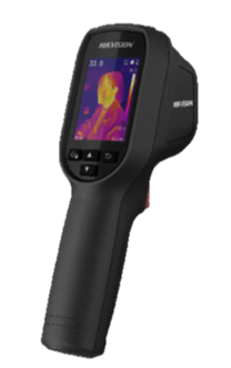

产品介绍
产品型号
DS-2TP31B-3AUF
(可根据需要选配三角架)

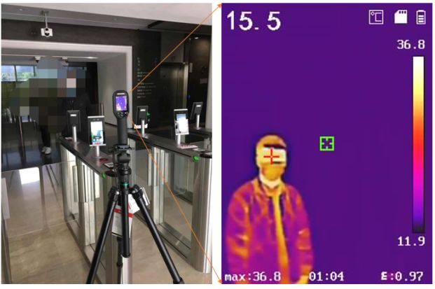

推荐安装在室内无风的稳定环境;
推荐测温方式为待测目标人员逐个通过;
距待测目标人员1-1.5m,且目标人员需做短暂停留。

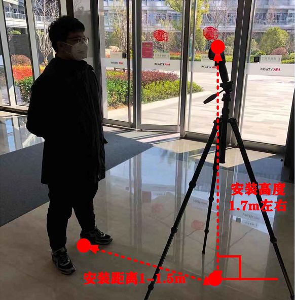

安装说明
三脚架接口(底部):UNC1/4”-20
手持设备安装距离D:距人体目标1-1.5m
三脚架高度调节H:手持测温设备距地面高度,建议1.7m左右
安装完成后,需检验距离1m处人体面部可在手持屏幕中看见,且画面中无高于人体温度的高温目标。
建议如下图所示,侧面安装进行测温,避免朝着门外,导致测到其他非人体高温目标。

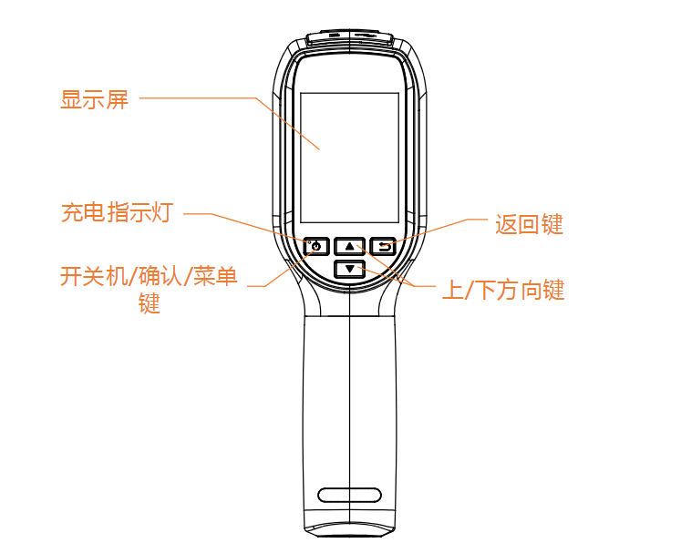

外观介绍
充电指示灯:充电时,红色常亮;充电满时,绿灯常亮。
开关机键:关机状态时,长按开启设备;开机状态时,长按关闭设备。
确认键:短按确认操作。
菜单键:在观测界面,短按可进入菜单界面。
返回键:退出或返回上一级菜单。
上/下方向键:表示参数选择。

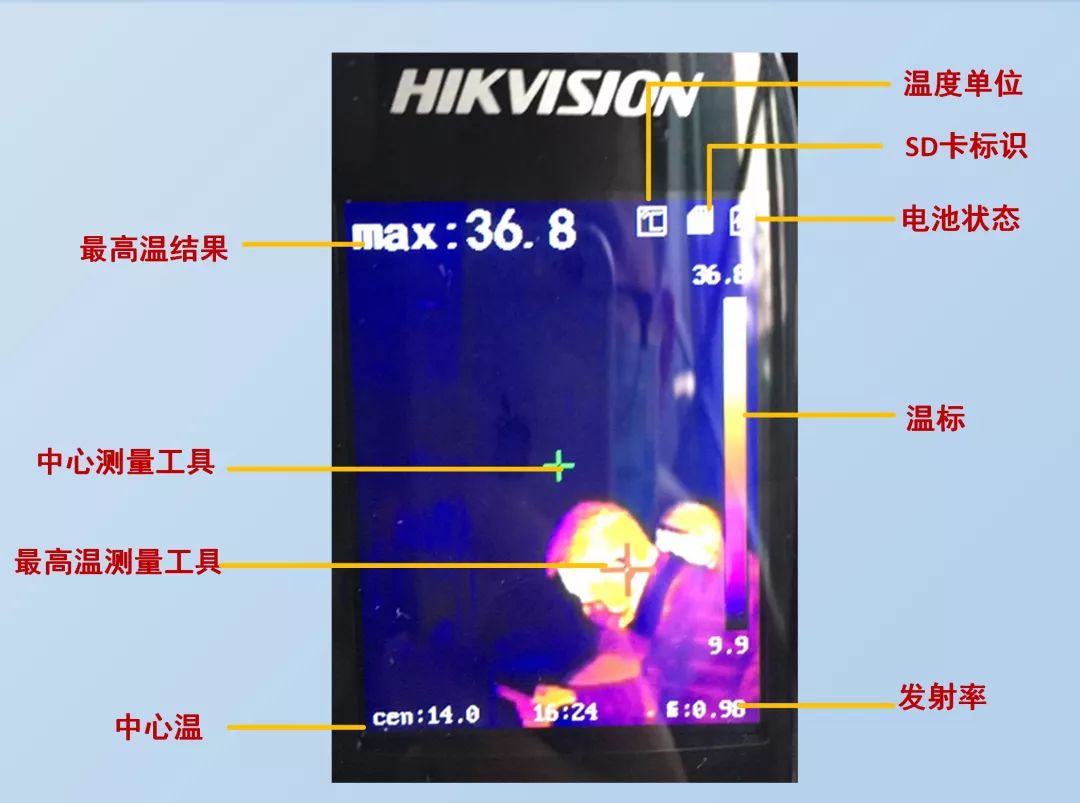

界面介绍及读取方法
人体温度数据读取:直接读取屏幕中最高温测量工具所得最高温结果即可人体温度可疑判定:当测温结果读数≥37.5C时,判定为可疑(需人工读数判断是否为可疑),需要体温计二次筛查,手持移动式测温可做参考。

5.设备会追踪画面中的最高温度点,一定要保证最高温度点在人脸;
6.上述条件下若出现体温值偏高,建议使用更专业的测温仪器复测。
